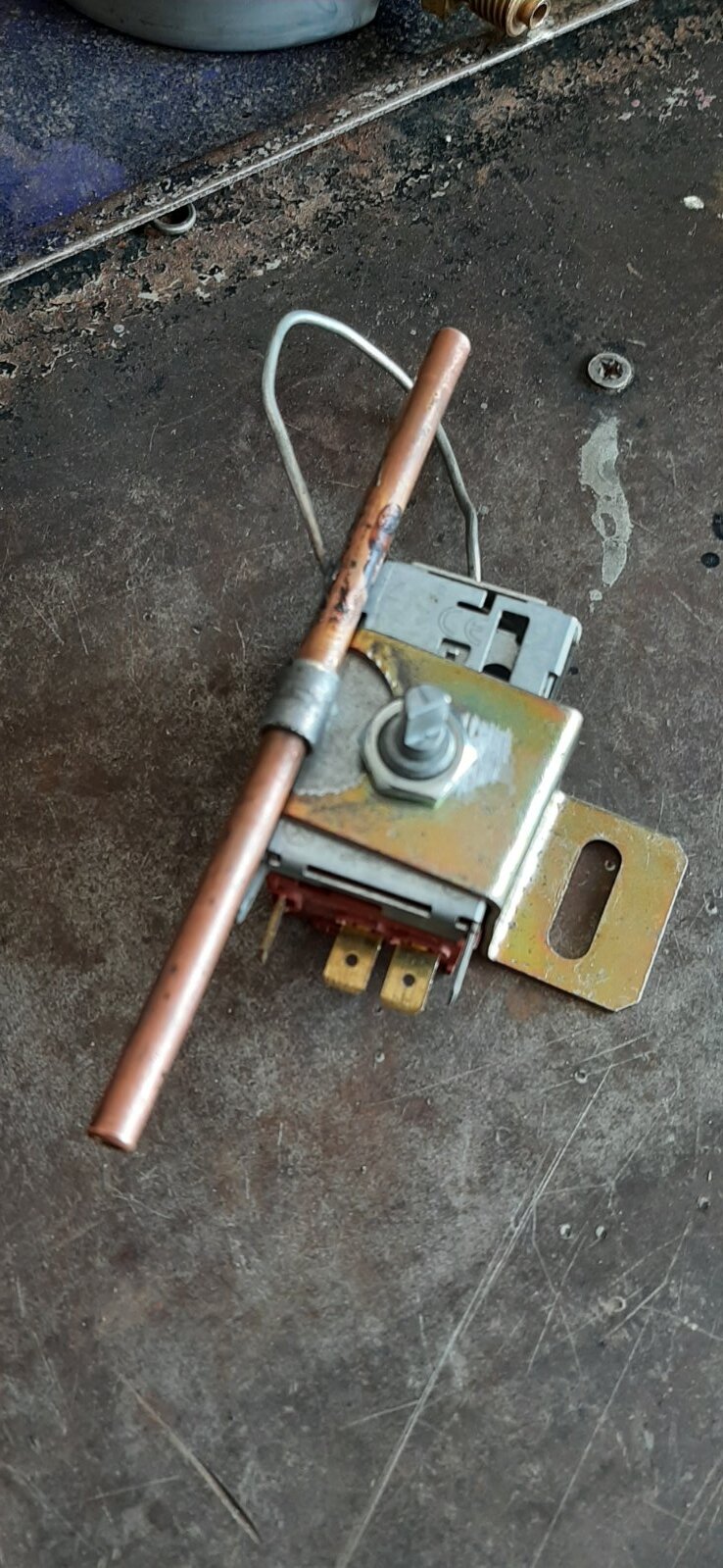

из термостата, регулятор давления

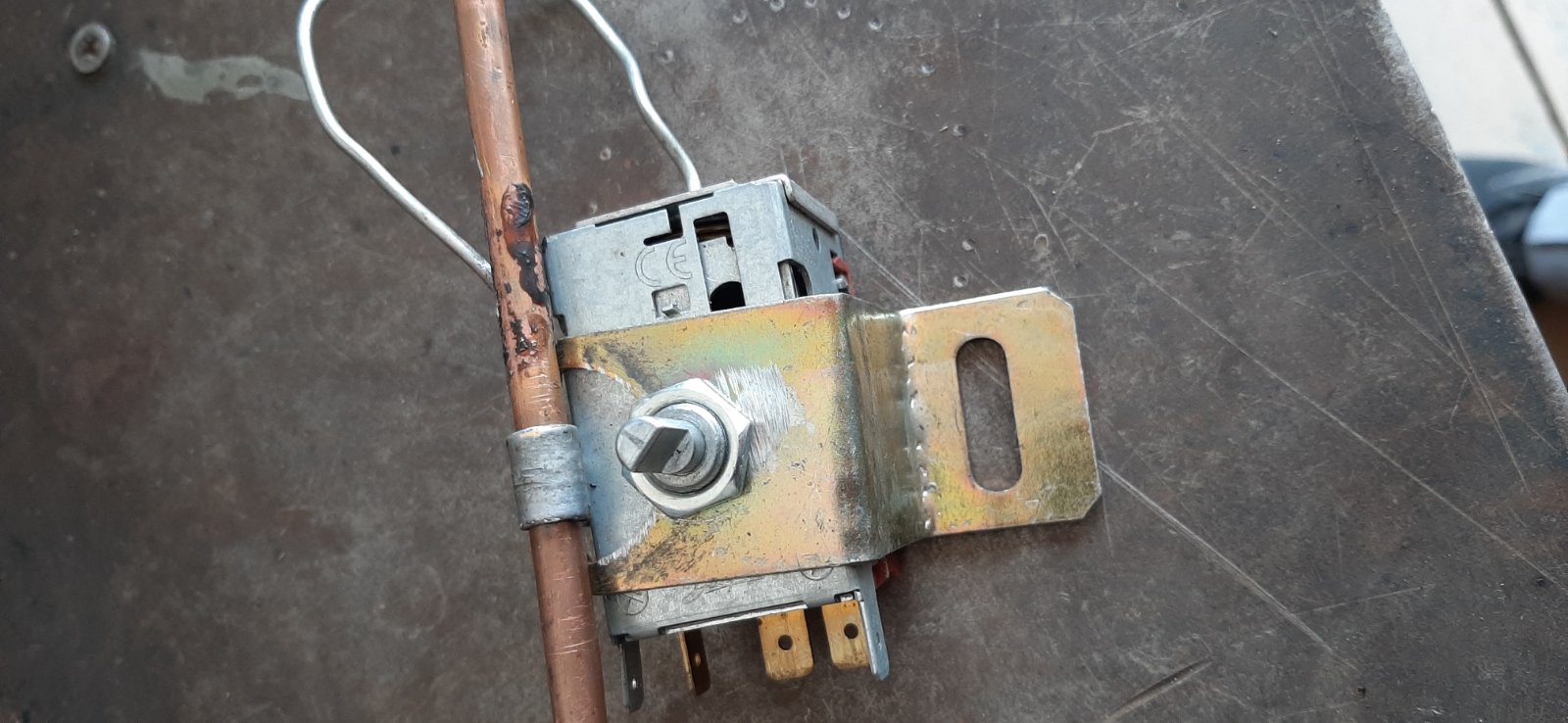

задумался, вот над такой темой, термостат от холодильника, переделываем под регулятор давления, и все подключаем к компрессору холодильника, а загвоздка в том, как все это провернуть, видео есть в инете, но там все смазано и полного подключения нет(по электрооборудованию), у меня компрессор подключен на прямую без реле, просто коротнул пусковую и все(кнопка), вот вожусь с этим в гараже, кто какую идею кинет,  вот так переделывается термостат, при создании определенного давления должно отключать и при снижении включать компрессор
вот так выглядит термостат переделанный под регулятор

Gen68 термостат это и есть регулятор давления, просто по впаиваешь трубку от термостата в проходную трубку и создаешь давление в системе, в термостате срабатывает от давления кнопка, включения и выключения, на фото видать, давление до 4 атм набирает, но есть но))), пока экспериментировал, компрессор, один сжег, вот и прошу совета,как и куда провода подключать, что то не вкурю, компрессор на прямую, без реле подключен, просто пусковую замыкаю,
