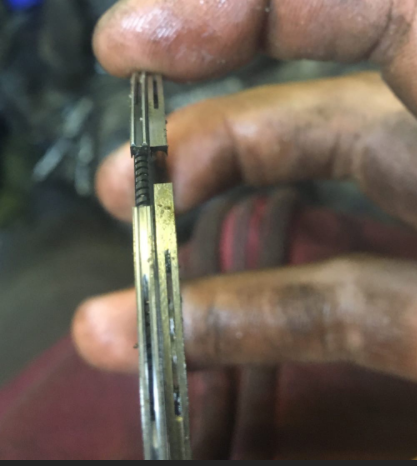

до этого менял раз в месяц-полтора, на пробег особо не смотрел т.к. стабильно 8-10тыс.км получается в месяц, двиг не усран просто кончились колечки, на фото например маслосъёмное, слева новое, справа старое
