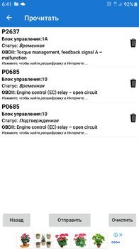

Выскочила ошибка р0685 и р2637. Машина встала в аварийный режим,  обороты подскочили до 1200, появились рывки АКПП.  Автомат на переключения передач не реагирует, как встала на 3 передаче, так и двигалась со скоростью 5км/ч. Загукшил дрыгатель,  вставил obd2, стёр ошибки, но через какое-то время они опять выскочили.  ДВС CFNA ,2013г. Может кто то попадал. Буду благодарен любой информации

Я бы начал с питания, то есть с 0685. Поменяи́те реле местами с аналогичным и посмотрите на поведение авто.
Lion60 Поменял.  Ошибки через какое-то время выскакивают.  Не сразу. Причём как в движении так и когда автомобиль стоит
