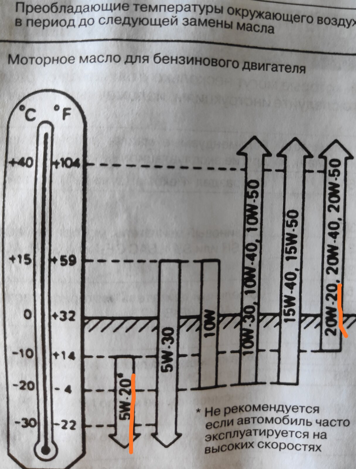

Кстати у Dimitreska190388 на X-Trail T30 по мануалу рекомендуют лить от 20W-40 (для умеренного и жаркого климата ) до 5W-30 (для холодного климата)

0/30 на лето- бред. Не, можно0/30, но при больших годовых пробегах и возможности именно на лето залить 5/20 или 10/30- не лучший выбор. Впрочем, про вязкости уже написали, что лучше, но ты вникнуть не хочешь.
В "случае чего" можно смешивать любые масла, хоть в  типа синтетику 0/16    долить суровую дизельную минералку15/40.
24 минуты назад, Продик сказал:
В сторону более жидкого масла смотрю потому что из за особенности мотора (узкие масляные каналы) Хонда в мануале рекомендует лить 0W-20 практически во все свои машины начиная с 2001 г.в., вот исходя из этого, и беря поправку на изношенность двигателя, предстоящую поездку летом на родину в Одессу (5000 км) и эксплуатации машины на ГБО я и пришёл к выводу что масло должно быть примерно 0W-30 наверное, но так как я в этом могу ошибаться, поэтому и попросил совета у знающих дядек.
Не видел на практике подтверждения тому, что у старых Хонд особо узкие масляные каналы. Вам оптимал на лето посоветовали - 10W30...
