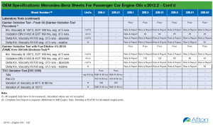

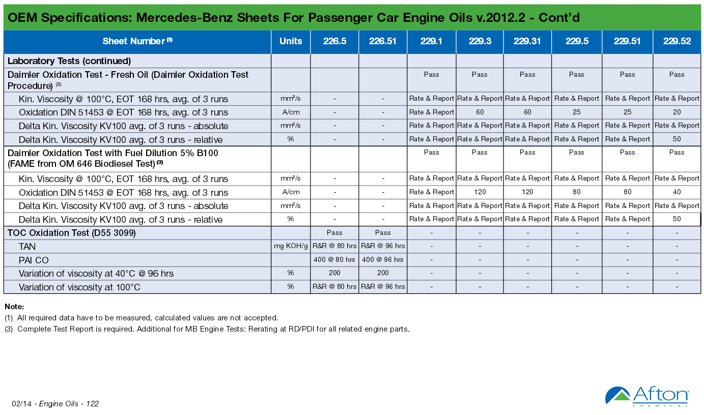

Если коротко, то 229.52 в сравнении с 229.51
обеспечивает
-большую стойкость к окислению
-низкую темп. замерзания (поэтому почти одни нулёвки :DD)
-меньшее содержание хрома
обеспечивает

Если строго, то это масло под дизели, где мочевина и сажевый фильтр одновременно. На сегодня по-моему это только одна модель МВ. Для ряда рынков замещается на 229.51
МВ 229.52
Допуск 2013года, для масел, способных обеспечить максимальную экономию топлива (Extreme Fuel Economy) и произведенных по технологии «Low Saps».
Данный допуск предусматривает снижение скопления частиц сажи в сажевом фильтре,
что предотвращает регенерацию и связанную с этим потерю мощности;
снижение окисления и расхода масла даже при высокой концентрации биодизеля в топливной смеси;
высокую степень защиты двигателя от износа, которая значительно превышает новый стандарт API SN,
в том числе при экстремальных климатических условиях.
Базовые требования ACEA A5/B5 C1.
информация от ОБС ? (одна бабка сказала)
норма MB 229,52 не допускает HTHS вязкость ниже 3,5 как это предусмотренно у ACEA A5/B5 (2,9 -3,5)
