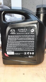

MAZDA ORIGINAL OIL SUPRA-X 0W-20 5л

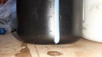

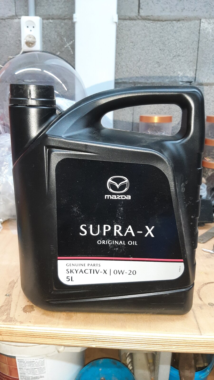

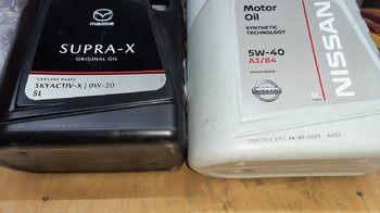

Знатоки, помогите отличить оригинал или нет, заказывал в автодоке с направления NAS, сейчас посмотрел на ниссановскую канистру, есть немного отличий, незначительных, беч код  и исполнение на ниссане как то лучше сделаны.
Deadoff какой то хреновый бэч код:Rulezz_alcoman1:
Евген48,Спасибо, отнесу ка я его назад в автодок на Катукова, напрягает не ровная мерная шкала, на крышке нет срыва на одном ребре, да и пластик сильно глянцевый по сравнению с ниссаном.

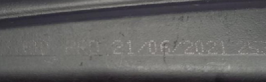

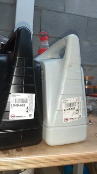

А подскажи, дата(месяц) в бэч должна полностью совпадать с датой на тере, разница в месяц
5 минут назад, Deadoff сказал:
Разница в месяц это норм, у каждого производителя по разному.

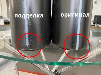

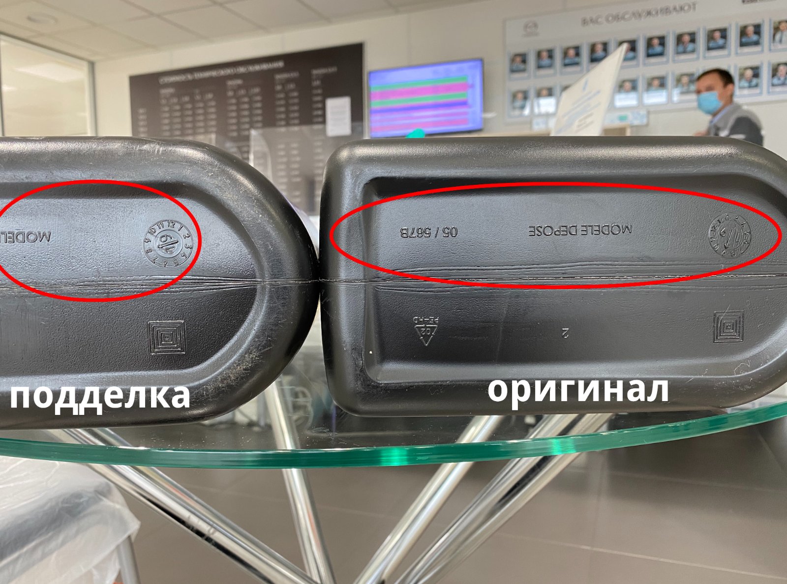

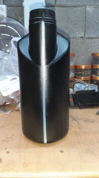

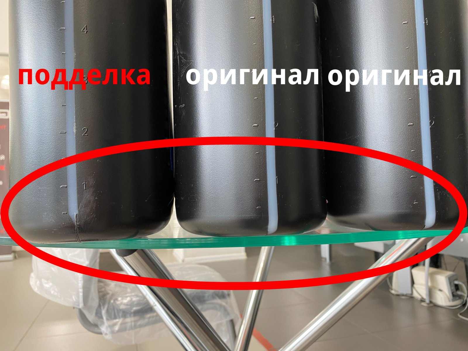

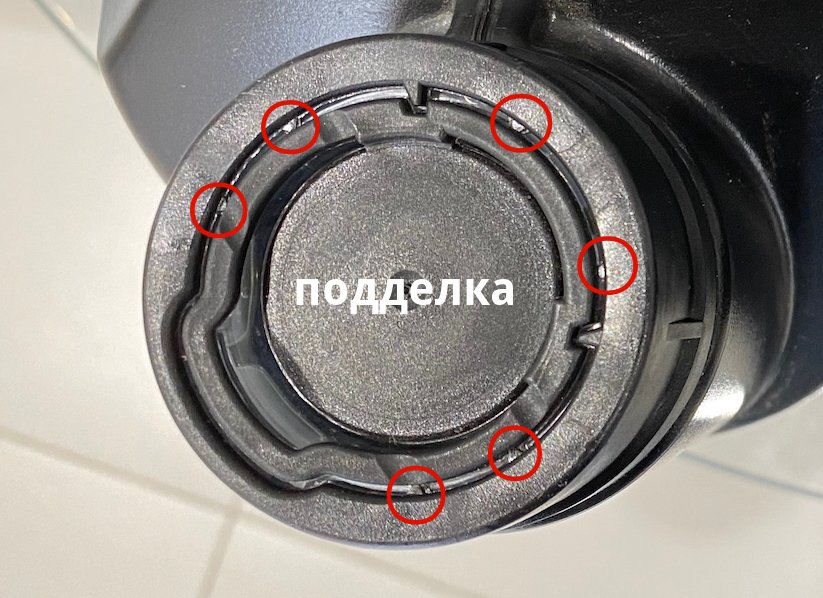

Сам отвечу на этот вопрос, может, у меня три канистры в гараже от ниссана, две 20 года и одна 18, на 18 дата на таре на месяц раньше чем на бэч, внимательно рассмотрел все 4, отличий самой тары нет, за исключением странно блестящего бэча с малым наклоном, мерной шкалы в нижней части, отсутствия срыва на одном выступе крышки и сдвинутой выштамповке на дне. Сегодня утром-17, и по сравнению с 5W40, в канистре с 0W20 веретенка булькает.
Сегодня был на замене масла у оффицыалов, при выдаче авто меня предупредили о том что предположительно масло контрафакт, крышка на бутылке конструктивно отличается от ихних тар, так что если что с движкой случится, будем судить автодок по полной, вот так вот господа.

Дата производства канистры 20г, розлив через год. Это нормально
