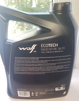

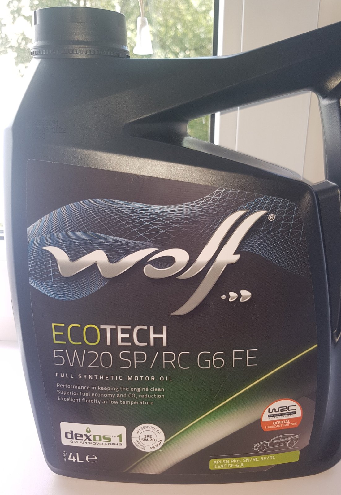

24 декабря 20205 г Закреплён Wolf Ecotech 5W-20 SP/RC G6 FE Спецификации: API: SP/RC CHRYSLER: MS 6395 FIAT: 9.55535-CR1 FORD: WSS-M2C945-A FORD: WSS-M2C946-A FORD: WSS-M2C947-A FORD: WSS-M2C962-A GM: dexos1™ Gen 2 ILSAC: GF-6 A Техническая документация: tds_16154_wol_ru_ru_20201207041822_lr.pdf Артикулы коды для заказа в интернет магазинах: 1047274 - Wolf Ecotech 5W-20 SP/RC G6 FE 1L 1047277 - Wolf Ecotech 5W-20 SP/RC G6 FE 4L 1047279 - Wolf Ecotech 5W-20 SP/RC G6 FE 5L 1047658 - Wolf Ecotech 5W-20 SP/RC G6 FE 20L Лабораторные анализы - Свежие - VOA Лабораторные анализы - Отработки - UOA

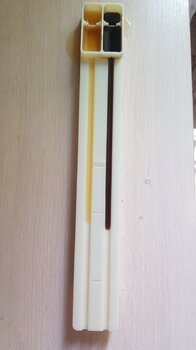

18 мая 20242 г По моему сообщению сверху. Интервал замены лучше бы снизить до 200 м.ч. Загущение может говорить о том, что легкие фракции в масле испарились. Возможно, что в двигателе есть локальные места, где масло сильно нагревается. Отмечу, что в самом моторе перегрева нет. Температура масла 90-100 градусов. Сейчас у меня отработка 179 ч.40 минут. Буду проверять текучесть.

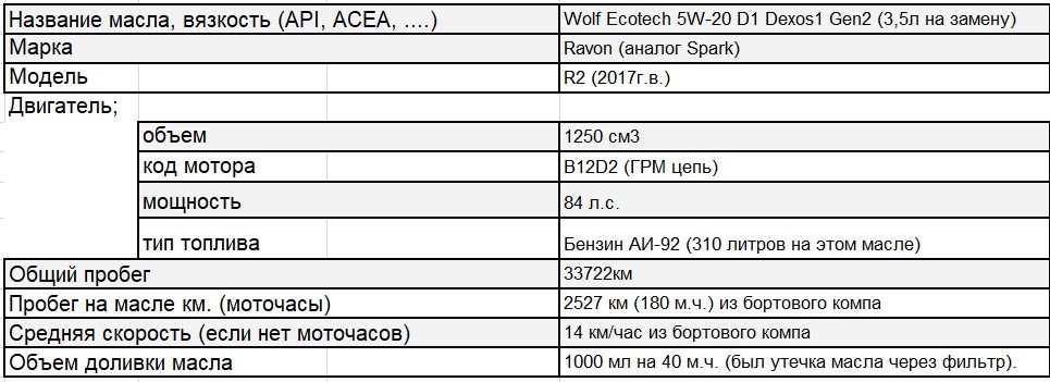

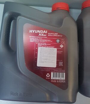

9 июня 20242 г В продолжении темы: про масло и компаратор))) Сравнивал масло Wolf Ecotech 5w20 Dexos1 gen2 свежее и отработку после 180 моточасов и 2527км при средней скорости 14 км в час. Средний расход АИ-92 12,3 л на 100 км. Фильтр OC906, на 40 м.ч. была доливка 1000мл, так как была утечка через резинку фильтра. Остаток ресурса масла по бортовому компьютеру 55%. Израсходовано 310 литров 92 АИ-92. Период эксплуатации масла: с 27 декабря 2023 по 17 мая 2024г. Общий пробег 33727 км. Масло отработало отлично, разжижжение минимальное. Возможно из за доливки 1 литра на 40 м.ч., так как зимой произошла утечка из под резинки масляного фильтра OC 906. Сам фильтр оригинал, но меняли зимой в мороз и ставили фильтр с задубевшей резинкой, поэтому, скорее всего закрутить нормально не смогли. Потом уже дотянул, как увидел утечку масла. Самое главное, проверяйте уровень масло хотя бы раз в неделю)))) Сейчас залил Hyundai G800, он же xteer ultra.
