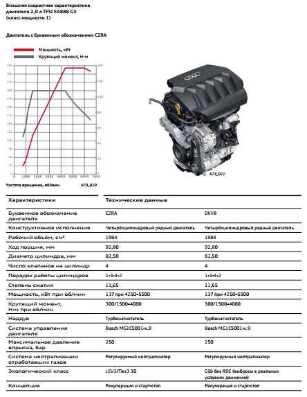

Нет, это именно gen3b на 190лс. В расшифровке вина выдаёт CZRA, потому и написал. По сути это CZPB и по вину в автоподборах запчастей бьётся как CZPB.
Только что, OVT сказал:
А что на шильде двигателя указано (на верхней крышке ГРМ)? Не смотрели? Или может есть фото наклейки в гарантийке?
Честно, я такой двиг не встречал ни разу...
4 минуты назад, OVT сказал:
По сути это CZPB
Если это CZPB, то он же CZPA (180 л.с.). Я всё же склоняюсь к опечатке, хотя не настаиваю.

Авто брал уже с рук, посмотрю по крышке. Касательно мотора, то всё стандартно как у всех CZPB (степерь сжатия повышенная, масляный насос производительный и тп), в целом там мотор один у А3 и Q3. Я так понимаю аналог тигуанов и кодиаков, но  +10лс.
https://www.drom.ru/catalog/audi/engine/czpb/
