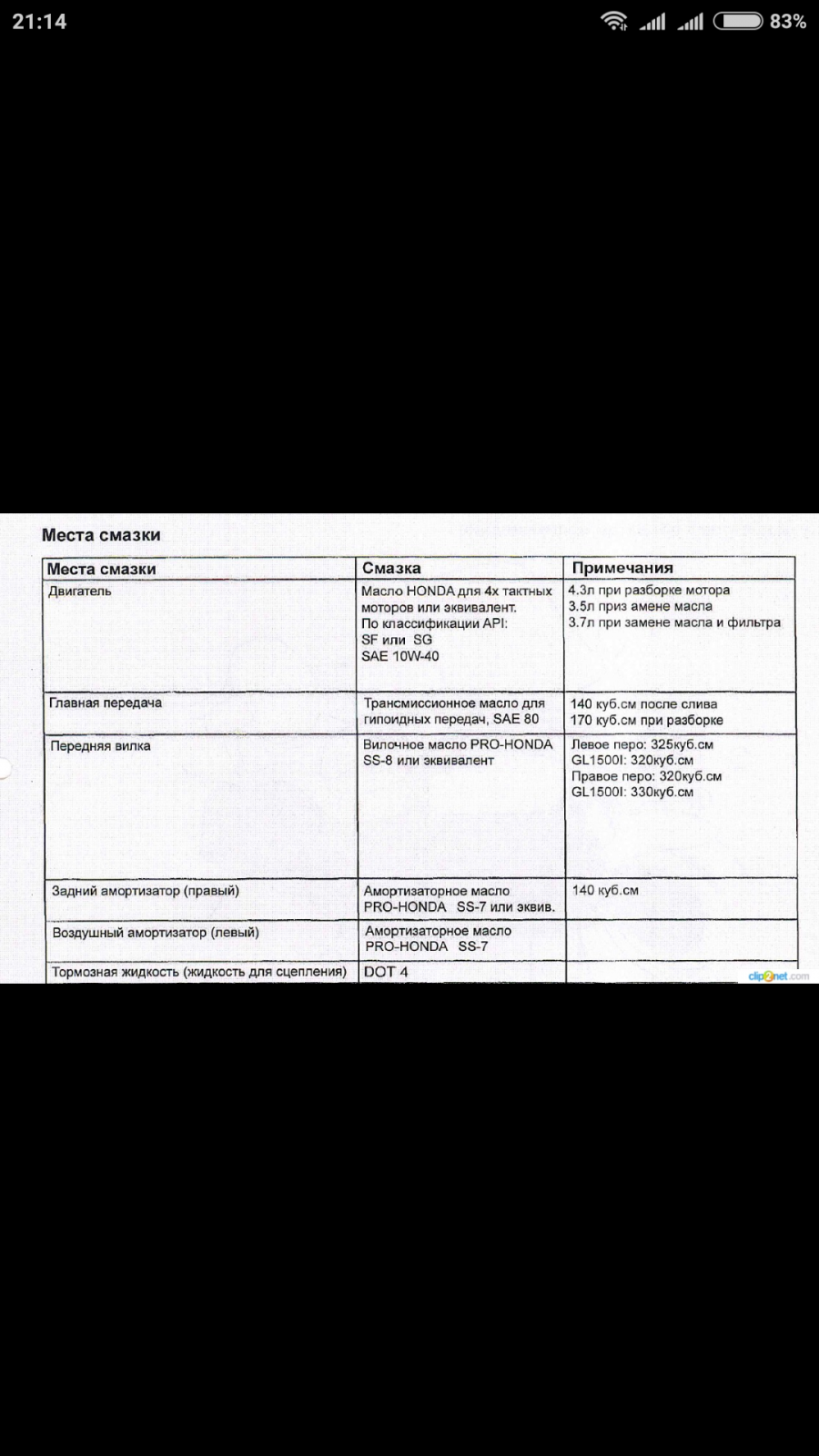

Доброго дня. Озадачился подбором масла в мотор gold wing 1500. По монуалу идёт ориг honda pro 4T или эквивалент 10w40 класс SF или SG. Сейчас сложно найти что-то такого класса из МОТО линейки и вопрос что льют в оригенале?
