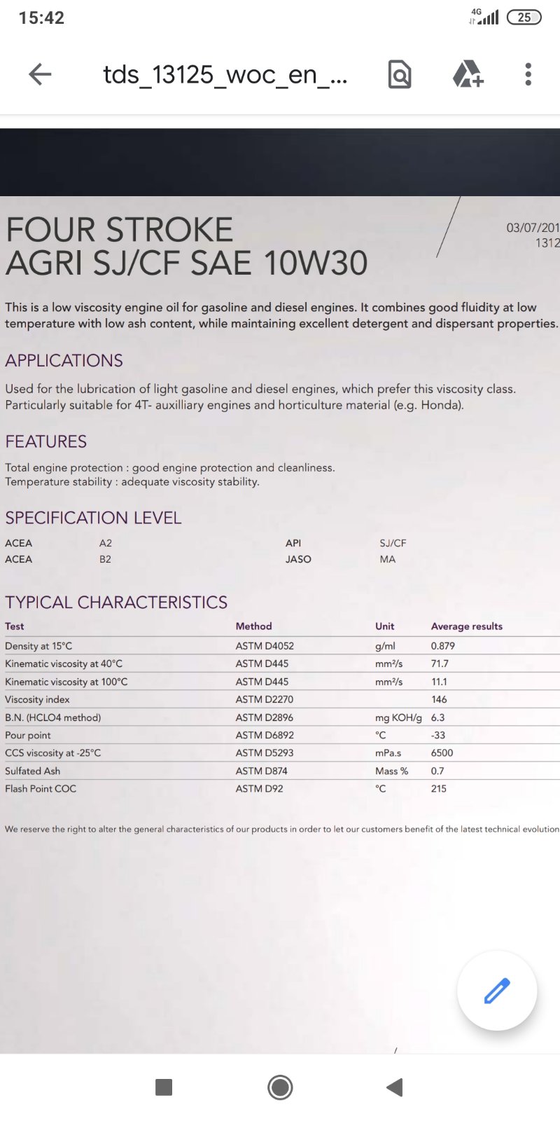

53 минуты назад, Turbocharger 13 сказал:
Вообще вот оригинал, wolf производит
Вообще-то на масле указано что для вспомогательной  техники ( типа бензогенератора)  и для техники садоводства (типа мотокультиватора или газонокосилки) , но можно лить и в лодочный мотор. :)
Изменено пользователем apologize
2 часа назад, apologize сказал:
К сожалению масло которое вы скинули это масло не льют в этот двигатель.
1 минуту назад, Turbocharger 13 сказал:
