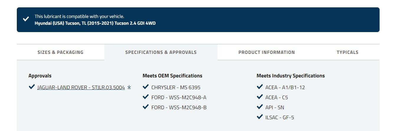

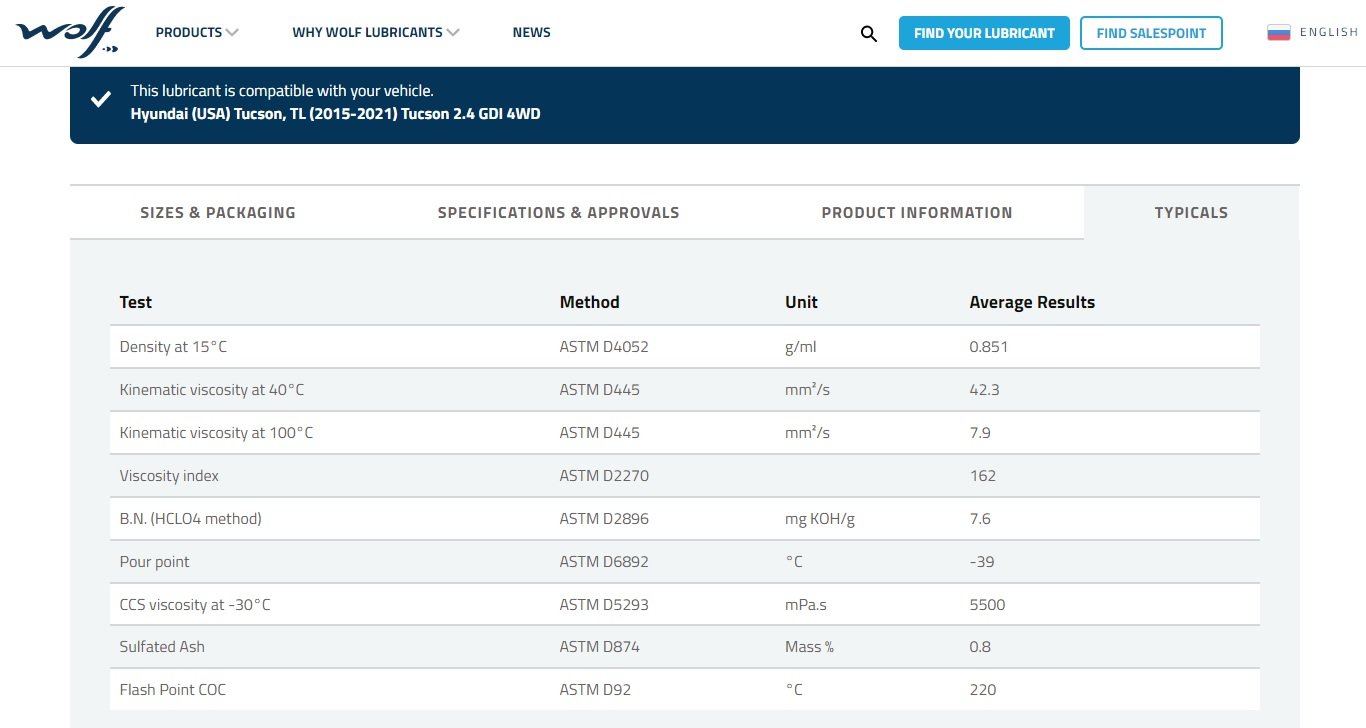

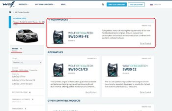

Nibelmes 0 Опубликовано: 4 июля 2023 Поделиться Опубликовано: 4 июля 2023 (изменено) Господа, доброго дня. Выскажите, плз, свое мнение по этому маслу для Tucson 2.4GDI: WOLF OFFICIALTECH 5W20 MS-FE. Авто: круглогодичное использование, средняя полоса России, город/трасса 50/50, пробег- не более 10 тыкм/год. Смена масла - через каждые 7500 км или немного ранее. Упомянутых выше Quaker State & Co в нынешние времена днем с огнем не найдешь, про Мобил и говорить нечего - паль на пали.(( Данные с сайта производителя: Изменено 4 июля 2023 пользователем Nibelmes Ссылка на сообщение
sidor_7 293 Опубликовано: 4 июля 2023 Поделиться Опубликовано: 4 июля 2023 Nibelmes добротное масло,если сильных морозов нет, можно круглый год, есть анализ на форуме брата близнеца-чемпион, почитайте Ссылка на сообщение
Nibelmes 0 Опубликовано: 4 июля 2023 Поделиться Опубликовано: 4 июля 2023 (изменено) 2 часа назад, sidor_7 сказал: Nibelmes добротное масло,если сильных морозов нет, можно круглый год, есть анализ на форуме брата близнеца-чемпион, почитайте sidor_7 , спасибо за отклик - думал, что ветка уже умерла) Вопрос к уточнению: смотреть этого чемпиона - WOLF OFFICIALTECH 5W30 MS-F? Изменено 4 июля 2023 пользователем Nibelmes Ссылка на сообщение
sidor_7 293 Опубликовано: 5 июля 2023 Поделиться Опубликовано: 5 июля 2023 Nibelmes Champion OEM Specific 5W-20 MS-FE это смотрите Ссылка на сообщение

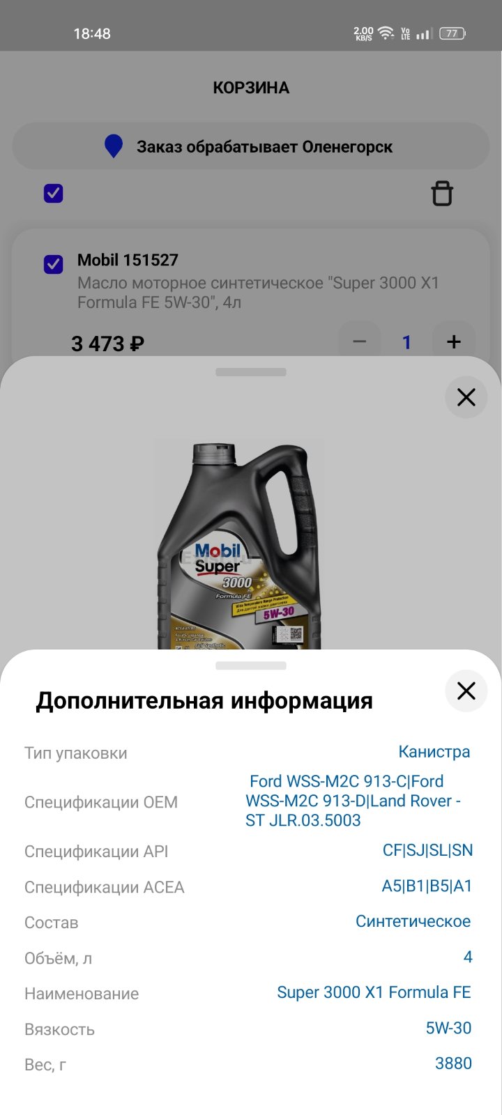

HepBHbluu_CpblB 2 Опубликовано: 8 января 2024 Поделиться Опубликовано: 8 января 2024 (изменено) Мужики всем привет,как насчёт этого масла??Или на зиму лучше 0w30? Изменено 8 января 2024 пользователем HepBHbluu_CpblB Ссылка на сообщение
Chartsun 122 Опубликовано: 8 января 2024 Поделиться Опубликовано: 8 января 2024 Если это 2.4 gdi не жрущий масло то можно и это, 0/5-20 для низких температур еще лучше, но...форсунки этого мотора могут обильно разжижать масло топливом....Это уже у кого как. Так что решать только вам Ссылка на сообщение
HepBHbluu_CpblB 2 Опубликовано: 8 января 2024 Поделиться Опубликовано: 8 января 2024 9 минут назад, Chartsun сказал: Если это 2.4 gdi не жрущий масло то можно и это Ну масло хавает,за 7500 км 500г., но бывает люблю навалить, если сейчас поменяю, то оно останется до сентября, потому что не накатаю 5к за зиму. Вердикт...?? Ссылка на сообщение
Chartsun 122 Опубликовано: 8 января 2024 Поделиться Опубликовано: 8 января 2024 1 час назад, HepBHbluu_CpblB сказал: Ну масло хавает,за 7500 км 500г., но бывает люблю навалить, если сейчас поменяю, то оно останется до сентября, потому что не накатаю 5к за зиму. Вердикт...?? Да непросто давать советы по этому "уникальному" мотору... 60гр на 1к это и не особый расход для него. Лейте этот илсак если хотите (но не перекатывать 200 мч мах, слабоватый он...) Или попробуйте что то из 0-30 с2с3 (тем более для вашего климата, круглый год можно лить), у некоторых на таких даже масложор уменьшался. Ссылка на сообщение
HepBHbluu_CpblB 2 Опубликовано: 8 января 2024 Поделиться Опубликовано: 8 января 2024 (изменено) 14 минут назад, Chartsun сказал: Лейте этот илсак если хотите (но не перекатывать 200 мч мах, слабоватый он...) Или попробуйте что то из 0-30 с2с3 Да вот же,"уникальный"едить его....Раз в год в отпуск в теплый климат езжу,в одном салоне лили 0-30 мобил,в другом 5-30 репсол,фиг поймёшь этих дилеров,а гарантия закончилась,теперь думаю своей башкой,че лить и как быть... Изменено 8 января 2024 пользователем HepBHbluu_CpblB Ссылка на сообщение
Chartsun 122 Опубликовано: 8 января 2024 Поделиться Опубликовано: 8 января 2024 33 минуты назад, HepBHbluu_CpblB сказал: Да вот же,"уникальный"едить его....Раз в год в отпуск в теплый климат езжу,в одном салоне лили 0-30 мобил,в другом 5-30 репсол,фиг поймёшь этих дилеров,а гарантия закончилась,теперь думаю своей башкой,че лить и как быть... К сожалению универсального совета для этого мотора нет... У каждого своя история... Как уже писал думаю 0-30 с2с3 для своих краев не навредите, для теплых краев можно 5-30 ilsac gf5/6 использовать. Главное ! не перекатывать (илсак 200 мч, с2с3 может чуть больше продержится) и смотреть за уровнем. Наш мотор один из лидеров убийц масла.... А что дилер то лил, спецификация какая у дилерского масла была ? Ссылка на сообщение

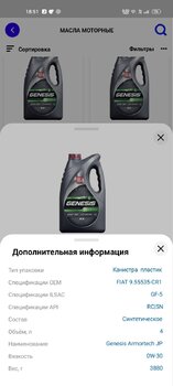

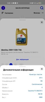

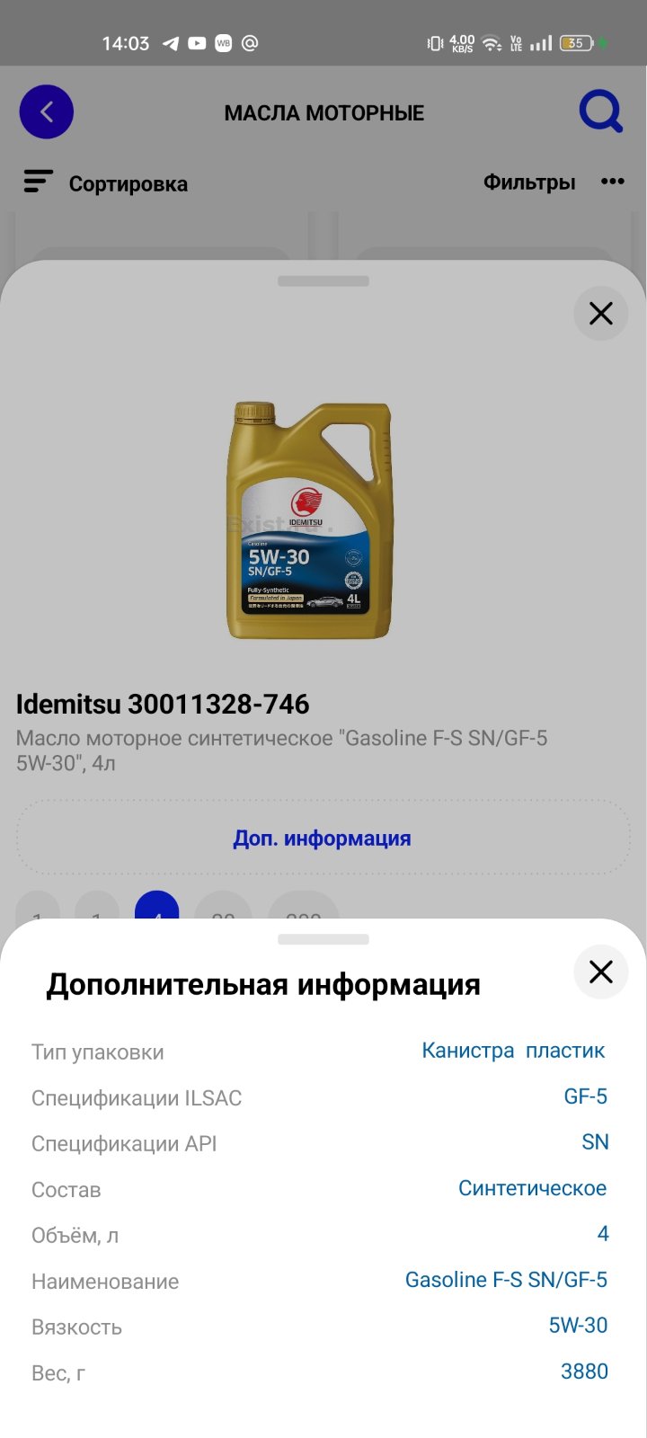

HepBHbluu_CpblB 2 Опубликовано: 11 января 2024 Поделиться Опубликовано: 11 января 2024 08.01.2024 в 18:52, Chartsun сказал: А что дилер то лил, спецификация какая у дилерского масла была ? Не могу найти последние сервисные записи, но по-моему либо тотал либо мобил 0-30, короче я конкретно встрял с выбором....В корзине лежит вот это масло....А что насчёт лукойла?? Ссылка на сообщение
HepBHbluu_CpblB 2 Опубликовано: 11 января 2024 Поделиться Опубликовано: 11 января 2024 08.01.2024 в 18:52, Chartsun сказал: Как уже писал думаю 0-30 с2с3 для своих краев не навредите, для теплых краев можно 5-30 ilsac gf5/6 использовать. Ссылка на сообщение
Chartsun 122 Опубликовано: 11 января 2024 Поделиться Опубликовано: 11 января 2024 Для вашего климата получше будет 0-30 конечно. Спецификация лукойла вам подходит, правда судя по анализу немного превышена зола, если это вас не пугает (как по мне то это не критично ) Ссылка на сообщение
HepBHbluu_CpblB 2 Опубликовано: 11 января 2024 Поделиться Опубликовано: 11 января 2024 2 минуты назад, Chartsun сказал: Для вашего климата получше будет 0-30 конечно. Спецификация лукойла вам подходит, правда судя по анализу немного превышена зола, если это вас не пугает (как по мне то это не критично ) Доверяюсь Вашему совету,посоветуйте пожалуйста цена качество 0-30 Ссылка на сообщение
