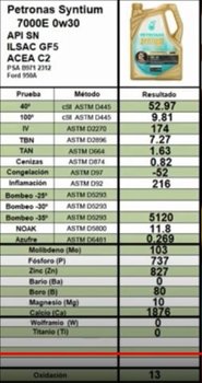

хочу попробовать на пежо...но надо бы не паленку в нынешних условиях .
в Челнах бывший дилер Петронаса (РусАгроИмпорт) предлагает ...он реально был дилером ?

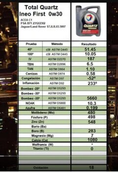

И может кто сравнить это масло с Тоталь Ineo First 0w30 c1 и рассказать. что у Петронаса гораздо хуже будет ?
