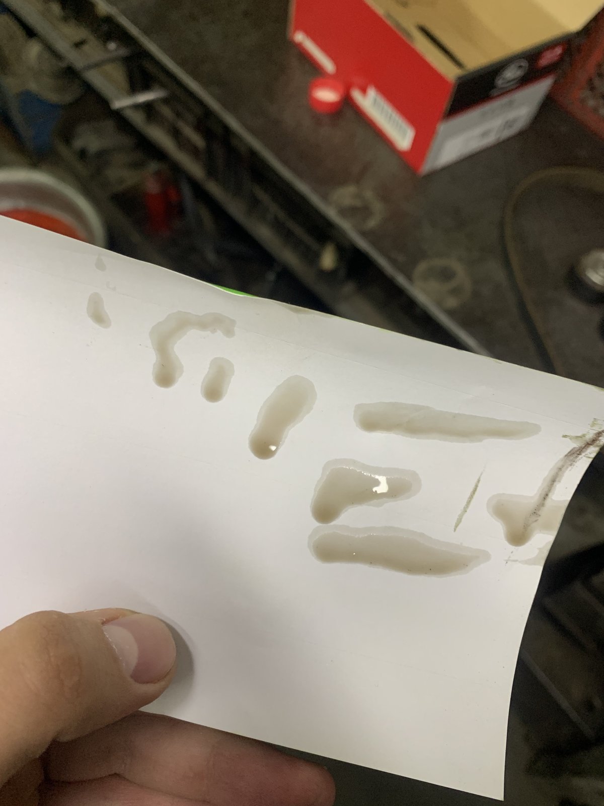

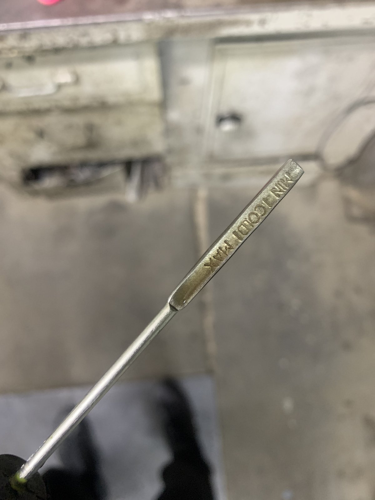

Решил частично заменить масло в АКПП, лада гранта акпп jatco (пробег 52000), покопавшись на формах и почитав отзывы, решил не тратиться на оригинальный matic s, и взял аналог ravenol j2/s судя по всему ничем не хуже чем матик от ниссана (или от идемитсу, хрен знает кто его для ниссана делает). В общем приобрел этой чудесной красной жижи, решил поменять, достаю щуп АКПП, а масло там вообще ни разу не красное, а скорее какое то желтое или даже больше просто прозрачное. На драйве читал что у всех вроде с завода красное шло, соответственно такое и взял...
Отсюда и вопрос, можно ли частично (со сливом из пробки и снятием поддона) заменить такое масло на красное?  И вообще есть ли отличия между атф в зависимости от цвета? Не придет ли "карачун" коробасу?
Фото щупа и масло на белой бумажке прилагаю.

KARrrrAMBA , на околоновом ПАЗике (пробег 8.000 км), когда залез в бачёк ГУРа и шприцом жане качнул оттуда жидкость заводскую, то по консистенции и запаху она была, скорее всего - ATF. А по внешнему виду, вот то-же самое, что на вашем щупе.
И подумалось мне тогда, что наши автозаводы льют на конвеере не то что доктор прописал, а то, что предложило самую низкую цену. Отсюда и каКчество соответствующее.
Купленую ATF лейте смело. И её цвету, когда-нибудь, звезда придёт :-)

Скорее всего изначально залито было другого цвета, вот теперь и переживания, будет ли беда если частично заменить на красный.

да полноте вам... цвет поуху... атф-жижа может быть красной, зелёной, синей, жёлтой... всё эт задуряловки производителей... смешивать можно как угодно

Когда сольёте его в ёмкость и глянете в объёме на просвет, то красноватый отлив в вашей отработке тоже будет.

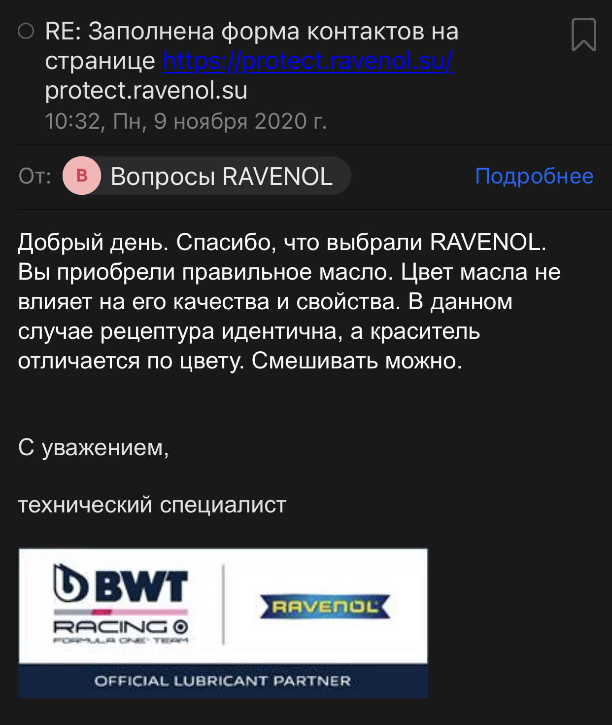

В общем написал я для подстраховки в компанию равенол, и они ответили что цвет это действительно только краситель и ничего больше, лить можно спокойно и смешивать тоже. Сегодня буду менять
