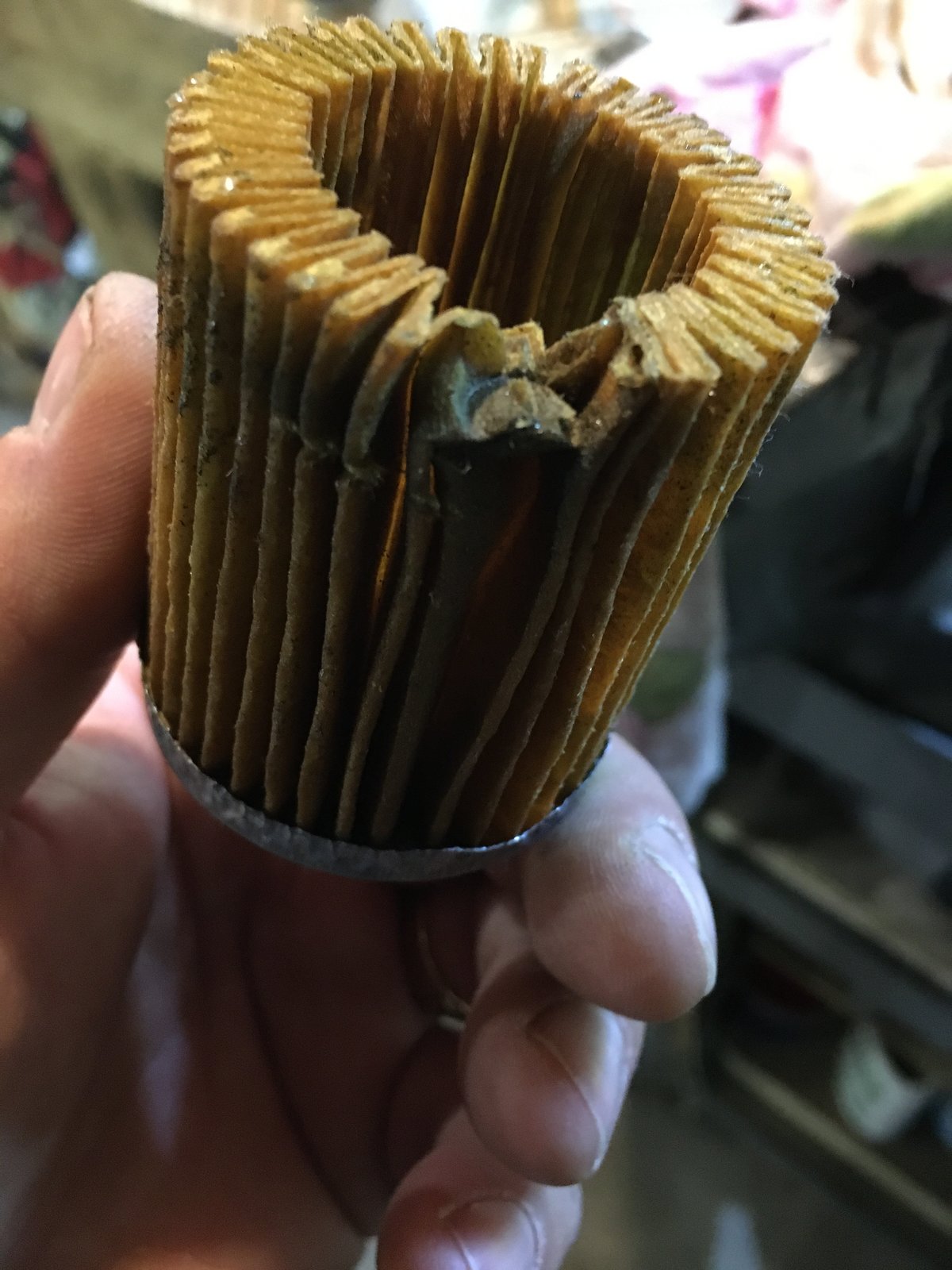

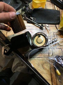

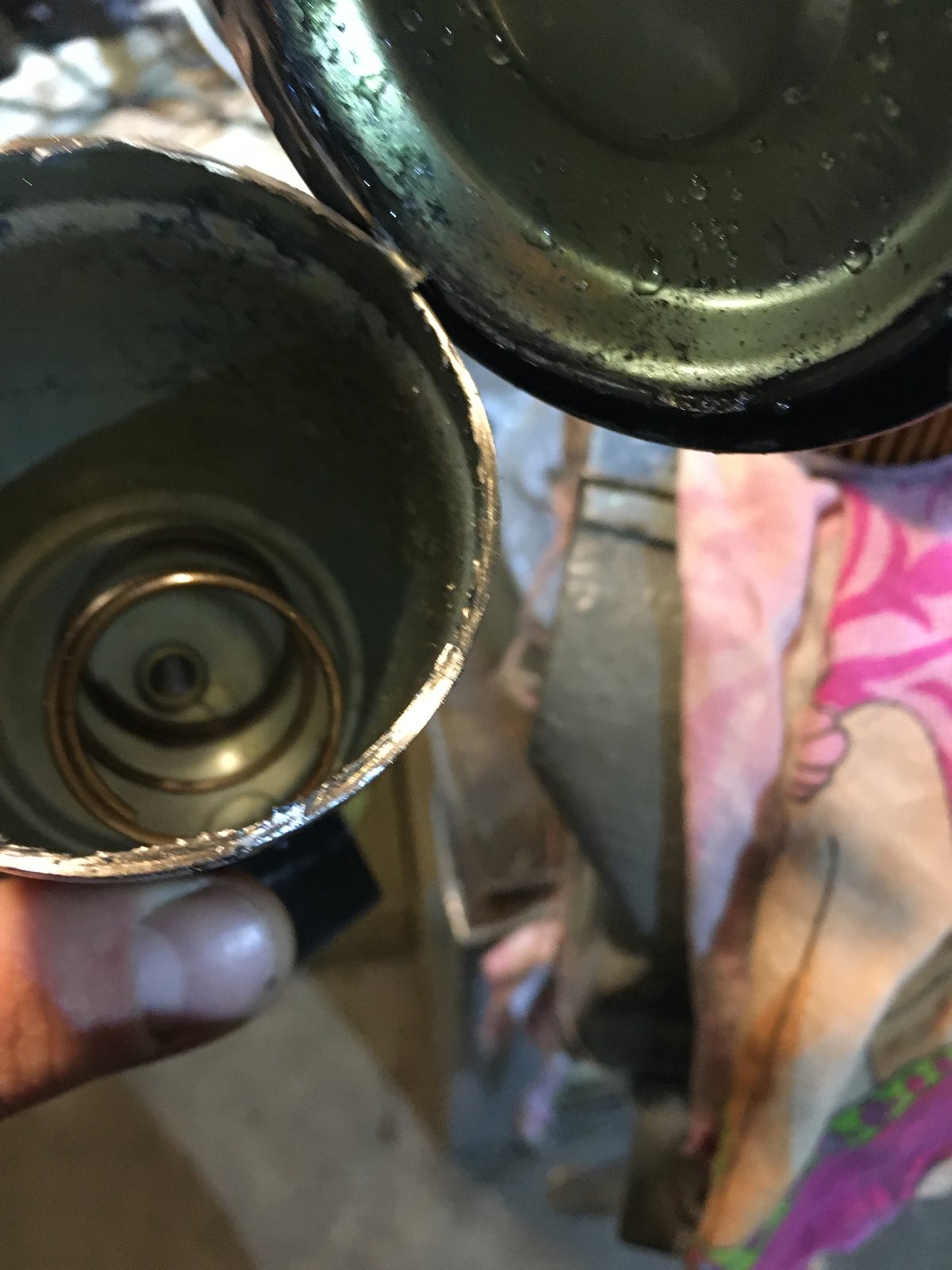

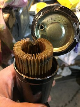

Здравствуйте, недавно решил поменять топливный фильтр, в emex выбрал недорогой аналог kujiwa kuts9094 около 400рублей, когда фильтр пришёл сразу насторожил малый вес, заказал другой а этот установил на неделю, через неделю снял и решил распилить, фото выкладываю ниже. Я в шоке от такого качества, внутри втулка с пружиной абсолютно не приклеена к корпусу, фильтр не работал. По сути это болванка, у меня вопрос [censored by bot]а такое вообще продавать в красивой коробке, экономия на бумаге и клее в 20 рублей ценой, этот фильтр может запороть форсунки. Мужики обходите продукцию этой фирмы kujiwa стороной!!!! И ещё владельцы марки kujiwa  пи...сы из за которых можно попасть на дорогостоящий ремонт автомобиля!!!
