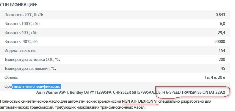

toleb 2 Опубликовано: 9 октября 2020 Поделиться Опубликовано: 9 октября 2020 Добрый день. Поделитесь, у кого есть мысли, опыт применения жидкостей АКПП для данного авто. Сложилось мнение , что применять можно только TITAN ATF 3292 и RAVENOL ATF DSIH 6. Однако много производителей (например ZiC, EUROL, NGN, PetroCanada итд) указывают свои жидкости в соответствиях для данных АКПП. Все эти жидкости, в основном, более маловязкие чем TITAN (по равенолу данных не нашел). TITAN ATF 3292 ru.pdf Ссылка на сообщение

toleb 2 Опубликовано: 9 октября 2020 Автор Поделиться Опубликовано: 9 октября 2020 Мне кажется что корейцы с завода льют другую жидкость- она выхаживает положенные 60 тыс. Титан,при полной замене, из рекомендованных 60 в 40 имеет печальный вид. Похоже SSANGYONG ATF SPEED DSI6 (0578244021-1650р.1л.) и TITAN ATF 3292 (600731243-8150р.20л.) это разные жидкости- просто так исторически сложилось, что его стали считать оригиналом. Ссылка на сообщение
