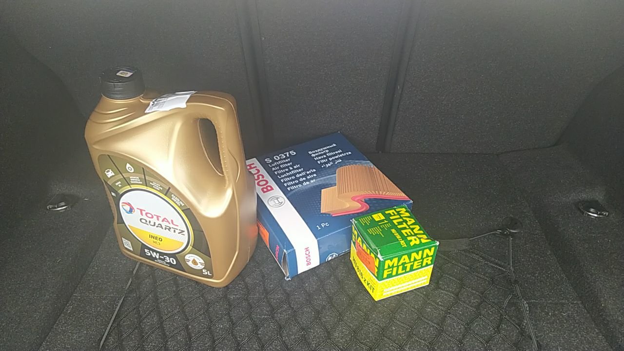

Предыдущий хозяин лил Total quartz ineo mc3 5w30, LL 04 допуск.
