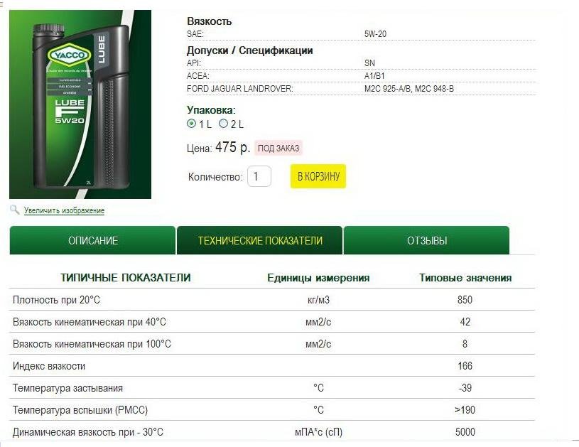

aleksii888 Есть масла конкретно с допуском Ягуар\Лендровер.
YACCO LUBE J SC 5W20 (артикул 305624 - 2L)
YACCO LUBE F 5W20 (артикул 304324 - 2L)
И если есть какие-либо сомнения в правильности подбора - ориентируйтесь именно на этот допуск.
