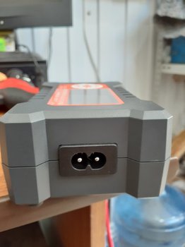

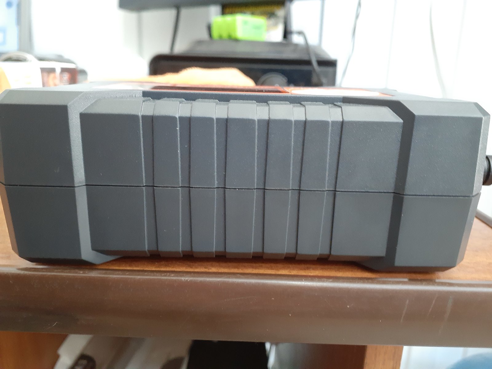

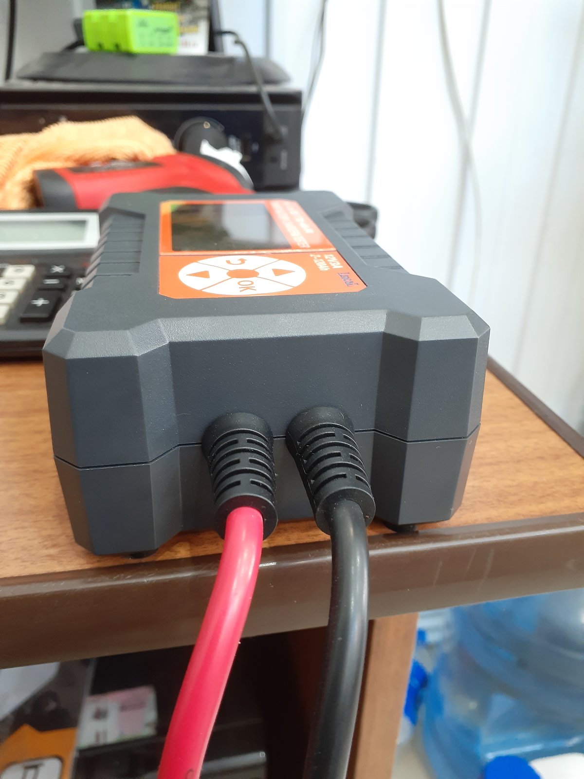

Щелей как в блки нет но отсутствует герметизация в стыковке двух половинок корпуса .Также нет герметизации на входе и выходе .
Если бы я был бы рядовым автолюбителем который оценивает степень заряженности по способности АКБ запустить двигатель (крутит стартер - заряжен .Не крутит стартер - разряжен ) то однозначно выбор пал бы на Lankol   .У него  ток заряда как у блки ( заявлено 3 а.ч. а по факту 3.5 а.ч. )  а возможностей неоспоримо больше.
Есть один моментик который мне очень понравился в заряде Lankol-ом  . При достижении  14.7 в ток снижается но перехода в буфер не происходит и тем самым если выдержать в таком состоянии 2-3 суток АКБшка очень хорошо десульфатируеться .
18.07.2020 в 11:28, VEKTOR сказал:
Допилить не проблема при желании. Имхо
