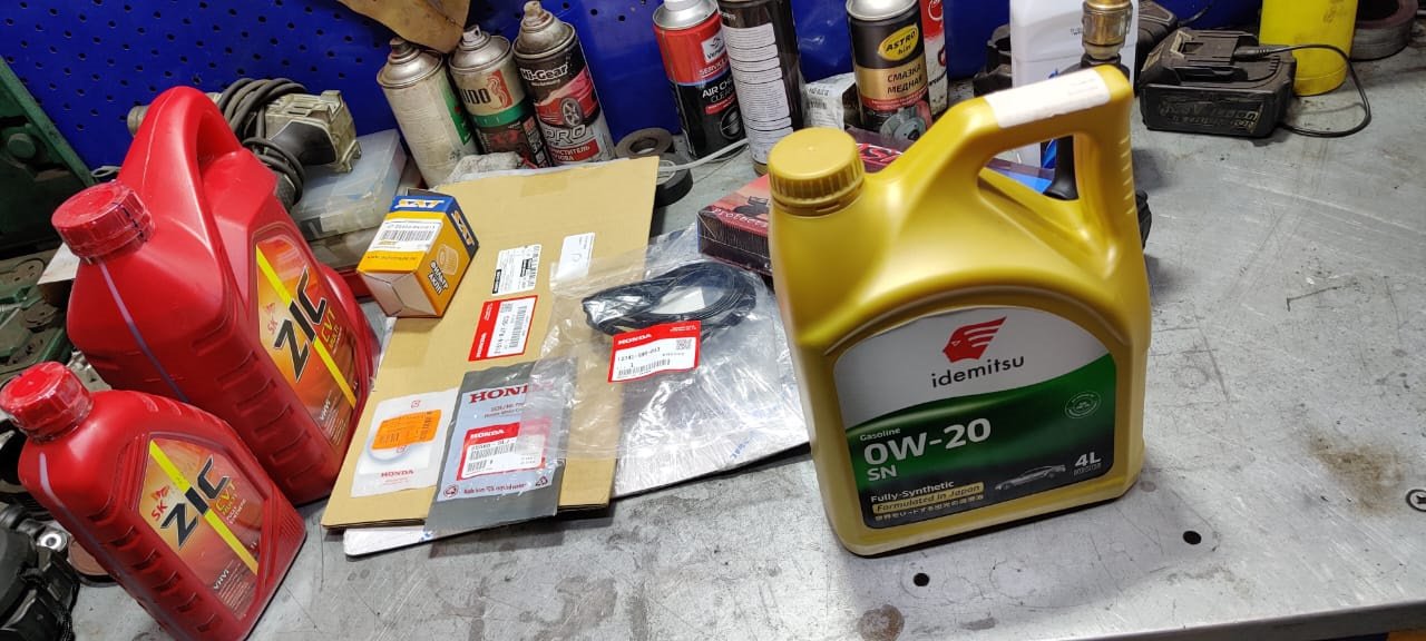

Лил ZIC CVT в Civic 2020 и CRV 2019 , проехал почти 90.000км , полет отличный . Пинков нет , варик чувствует себя отлично , главное менять масло с фильтрами раз в 40.000км . Подробно писал на драйве , ник J_DZE .
