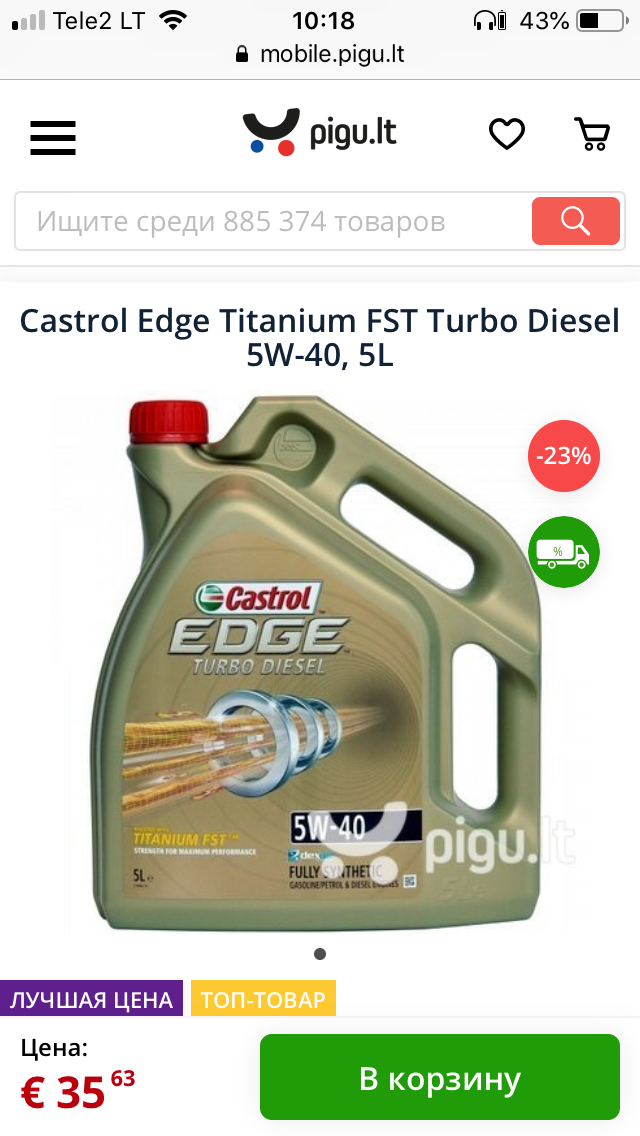

цена 35 євро за 5 литров
Castrol Edge Titanium FST Turbo Diesel 5W-40, 5L
