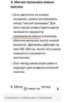

Правильно! Вопрос по теме был задан, чем лучше промыть мотор. И если появляются советы промывать маслом, тогда и уточняется, как и каким маслом. :) А вопрос какое масла использовать на повседневку не обсуждается.
