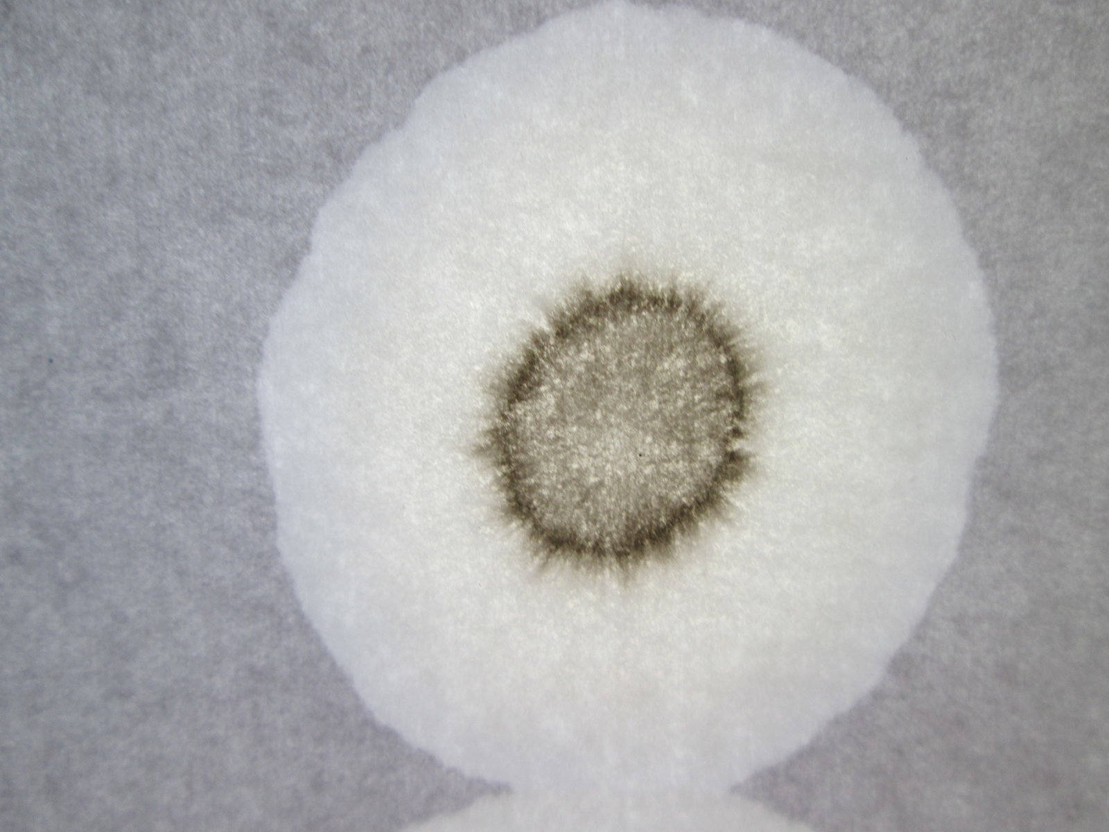

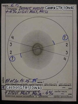

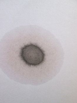

Сделал 2 пробы масла в пропорции как уже обычно, на пригодной и не пригодной для проб бумагах. Выдержка 25 часов.
Прямой свет и на просвет на пригодной офисной бумаге (Комус, 80 г/м²):
Прямой свет и на просвет на не пригодной офисной бумаге (SvetoCopy, 80 г/м²):

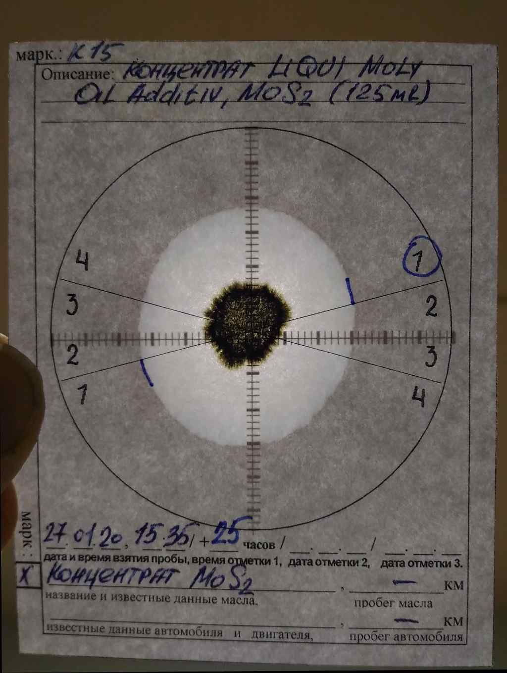

И тож самое проделал с концентратом прям из банки.
Пригодная:
Не пригодная бумага:

GenaM , так полагаю, это капли готового товарного масла из канистры?
Получается, концентрация MoS2 в готовом масле выше, чем рекомендованная пропорция у присадки, и заметно выше, в разы. Не ясен расчёт производителя. Плюс напрашивается вывод, что рекомендация в 5% концентрации очень условна, можно лить больше.
