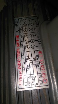

lex2187 27 Опубликовано: 27 января 2020 Поделиться Опубликовано: 27 января 2020 Добрый день, уважаемые форумчане. Нуждаюсь в вашей помощи. Имеется электродвиг с редуктором, в нем прямо- и косозубые зубчатые передачи + подшипники. Скорость вращения небольшая, 3-4тыс об/мин Из одного редуктора через сальник вытекла смазка. В аналогичном редукторе смазка напоминает консистенцией жидкий мёд, очень липкая - палец еле отмыл. Нужен совет, если не в идентификации этой, то хотя бы в подборе аналогичной смазки. На видео видна консистенция 0 Цитата Ссылка на сообщение Поделиться на других сайтах

lex2187 27 Опубликовано: 27 января 2020 Автор Поделиться Опубликовано: 27 января 2020 Как у миксера) 400вт 0 Цитата Ссылка на сообщение Поделиться на других сайтах
