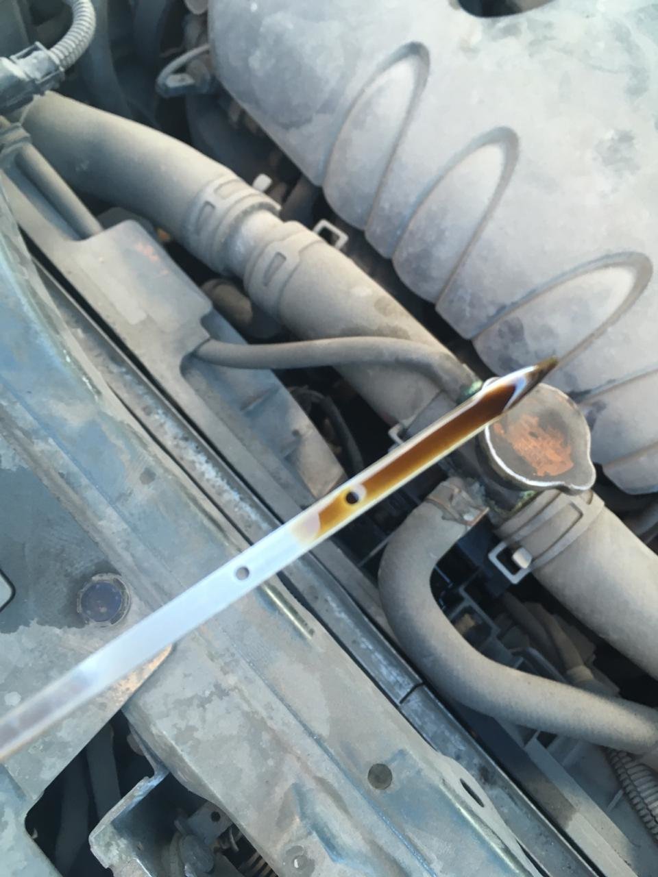

Масло после пробега 15км выглядит как отработка
Масло kendall 0-20
Авто мицу аутлендер хл 2.4
Предидущая заливка - то же масло
Пробег около 7000км
Залили положенные 4.5 литра
Дома решили проверить уровень и вот:
На третьем фото масло из канистры на импровизированном щупе.

12 часов назад, Xesha сказал:
Получился компот:D
При нормальной замене, такого цвета быть не должно.
Сервисмены говорят :будем снимать клапанную крышку

11 часов назад, Xesha сказал:
капли с щупа? прям металлообрабатывающий заводик.
Если на сервисе меняли, то, похоже, что не поменяли.
