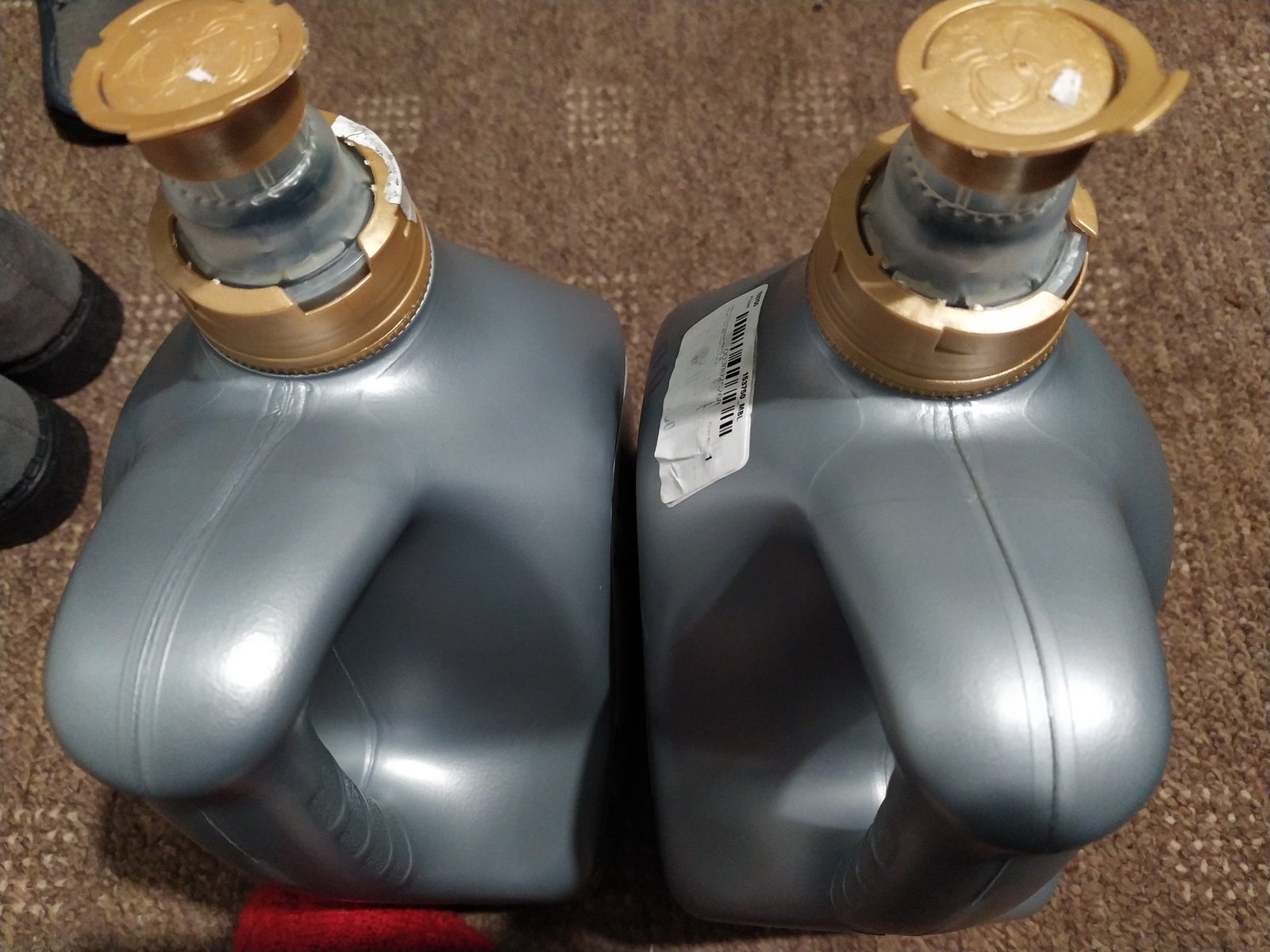

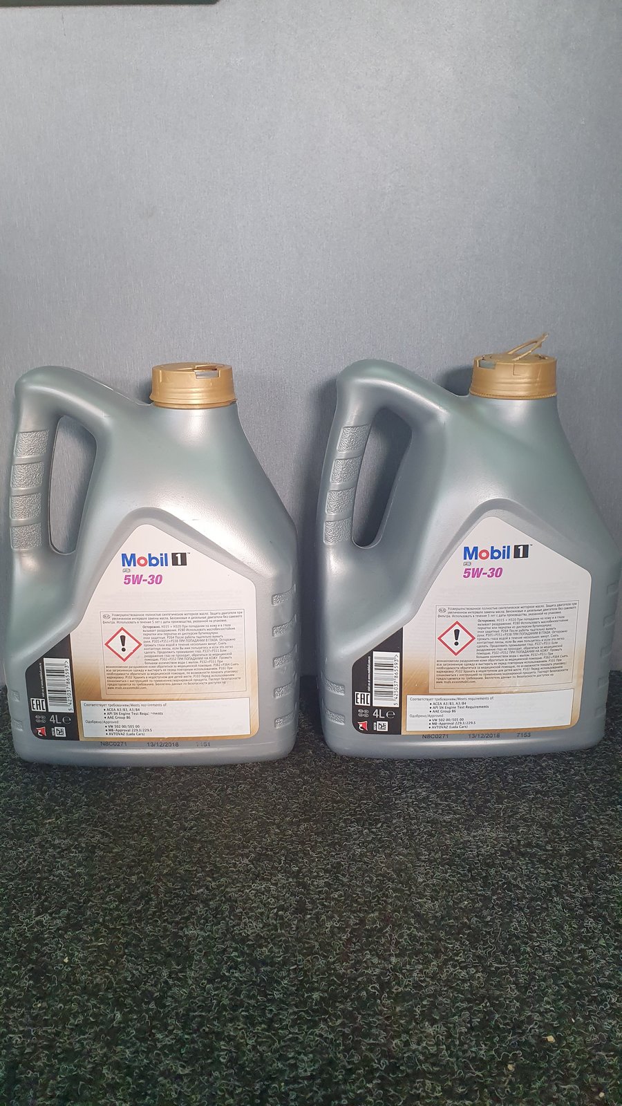

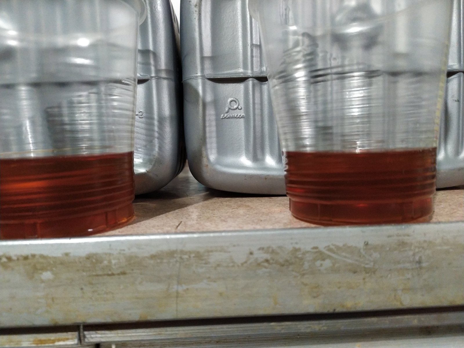

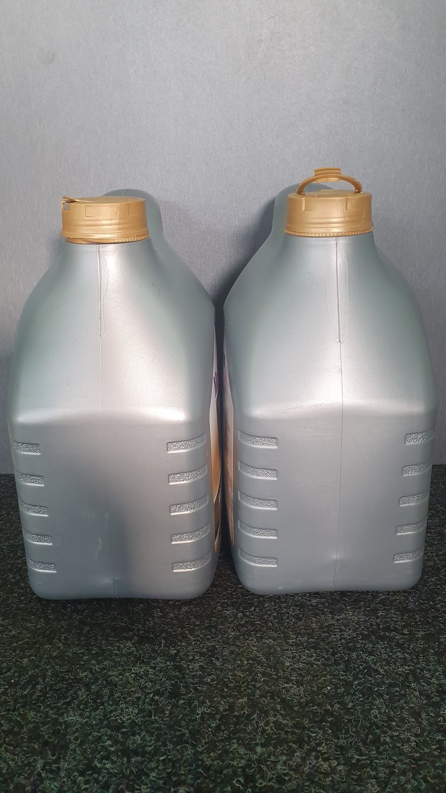

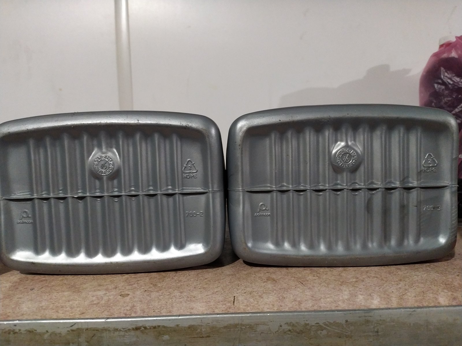

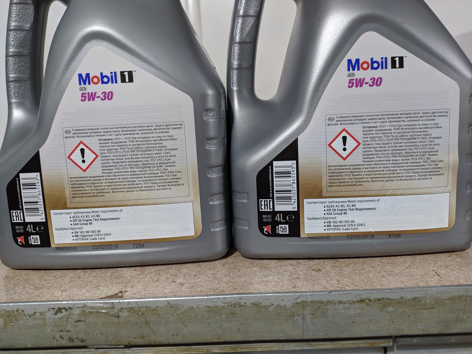

Помогите разобраться , подделка или нет . Заказал в экзисте масло,  все проверки на сайте они прошли , меня пугает тот момент что канистры разные по литью и на одной крышка открутилась без особых проблем , кольцо пломбировочное осталось на крышке хотя со второй канистры нет это первый момент который меня насторожил. Второй немного отличаются канистры , по цвету и запаху масло одинаковое. Сейчас поставил пробы на заморозку в холодильник фото приложу цвета чуть позже.
Правую канистру подозреваю в подделке .

Фото канистры сверху пожалуйста
49 минут назад, Skif_tlt сказал:
странно что крышка открутилась вместе с защитным кольцом , хотя вторая канистра как положено.
Изменено пользователем ARMS (Николай)
Рюмка на месте у обоих, по фоткам криминала не вижу, дождемся результатов заморозки.
3 часа назад, ARMS (Николай) сказал:
Для мобила это как бы норма

По внешним признакам нет, спроси еще у представителя мобил, присутствует на форуме
Внешне и цвет, нравится, но так, только анализ даст ответ, что в банке.

ARMS (Николай) Мерная кружка, чуть чуть, затертая, но по цвету +/- такое же. Открывалась не прям так легко, но и не тяжело. Была канистра Татнефти, ее пришлось газовым ключом открывать. :)
По запаху не подскажу. Напоминает, легкий запах рамбутана с саподиллой, но это не точно :D
Кстати, все кольца остались на канистре. Сами канистры разные, на одной облой больше, на другой меньше. Масло покупал у официалов, морозил при -23, цвет не потеряло, анализ показал, что в одной канистре точно оригинал (та, которая справа).
