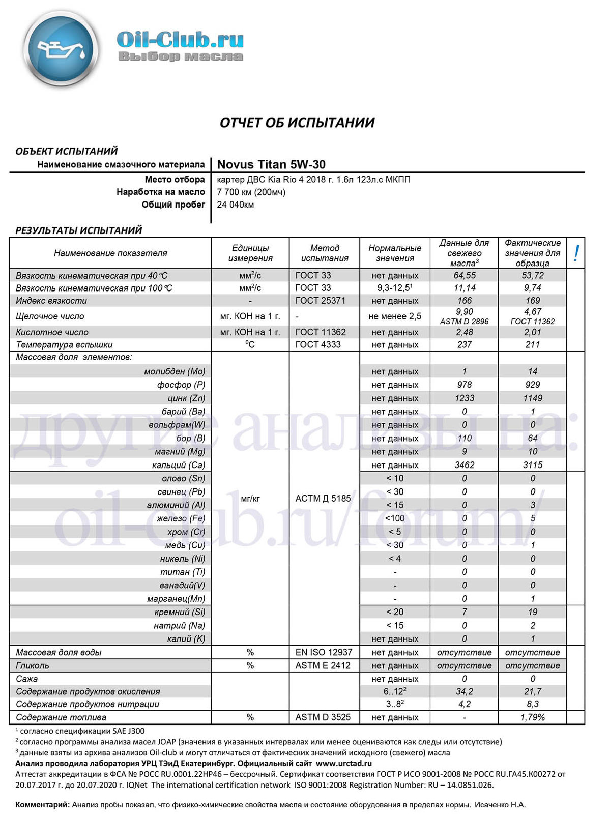

По износу великолепно, думаю еще пару тысяч бы прошло спокойно
Просто великолепно !
RS: учитывая что ещё полностью не кончилась приработка, и особенности твоего пепелаца.
Под 70% трассы можно до 9т.км. спокойно !
По металлам износа - норм. По вязкости - она просела и "холодная", и "горячая" ( 64,55/53,72 и 11,14/9,74) ,  возможно от смешивания с несливаемым остатком предыдущей маловязкой 0w20, плюс, налило бензинчика в картер около 2%. В-принципе, всё по фэньшую - зима, прогревы. Вспышка тоже просела ( 237/211), молибден так же от предыдущего Амсойла, бор немного сработался, как обычно и бывает. Остальные элементы на месте, норма. ТВN/TAN - норм. Щелочное упало на 5 единиц за 200м/ч, а кислотное почти не выросло. Вобщем, данному мотору в этих режимах, хорошо живётся на этом масле, хоть оно и А3/В4. Я не знаю, есть ли в мануале эта вязкость для этого мотора, но получается, что она ему подходит. Поправьте, если я в чём - то не прав
За 200 м/ч прилично просела КВ :unknw:
5 минут назад, DRON 33 сказал:
Не видели КВ сразу после заливки, тч я бы не спешил про прилично:pardon:
Тем более, если не откачивали старый остаток.
warlord999 какой средний расход по БК?
4 минуты назад, Евген 48 сказал:
То есть ? Разве нам свежий анализ ни о чём не говорит ?!
Или несливайки дофига ?
3 минуты назад, Евген 48 сказал:
Вот про это понятно . Не зря Мо в анализе вылез , которого нет в свежем и в помине :)
DRON 33 да, я про остаток, посмотрите мои первоначальные анализы, они как свежие, с небольшими поправками, ну и объём всегда 3.6л.
7 минут назад, Евген 48 сказал:
А вот тут нестыковка - zddp то не разбавился от старого :unknw:
В этом масле https://www.oil-club.ru/forum/topic/27071-amsoil-oe-0w-20-sn-gf-5-gm-dexos1™-chrysler-ms-6395/ нет такого жирного пакета
DRON 33 не готов сейчас сравнивать и смотреть, с мобилы.
