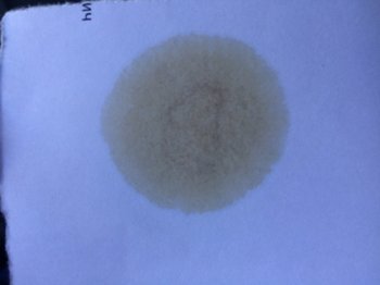

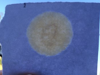

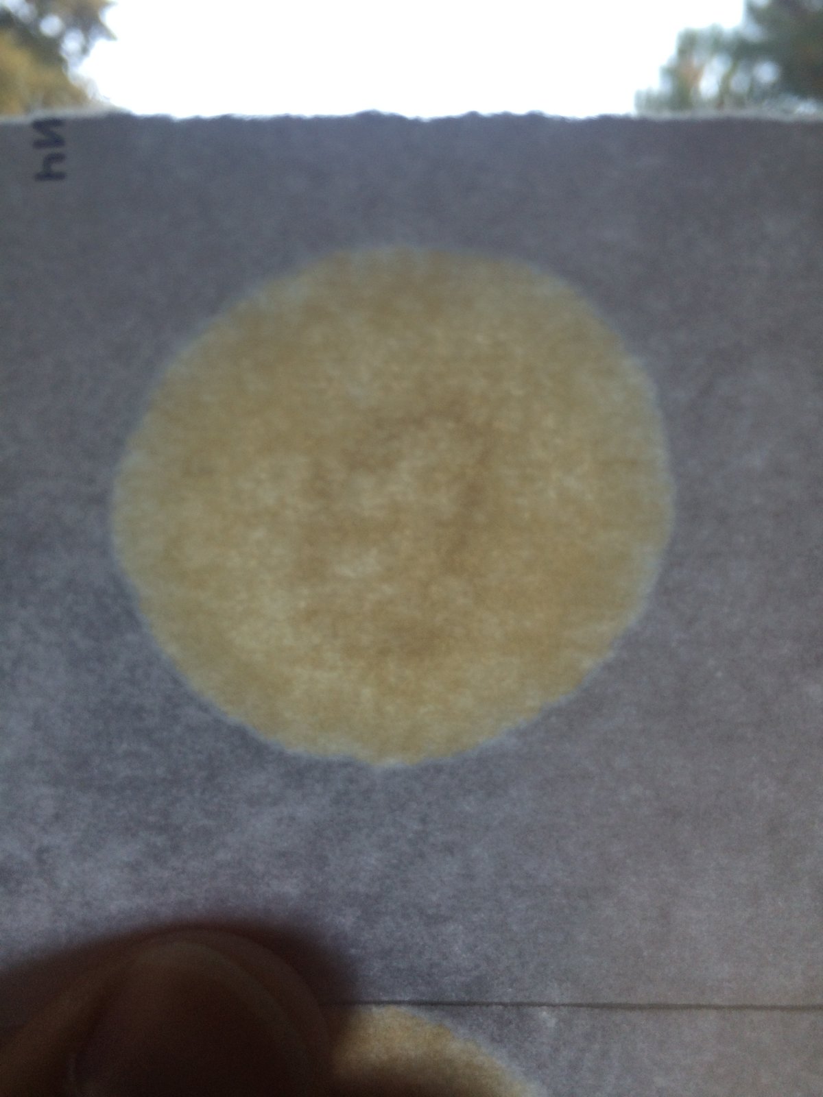

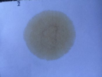

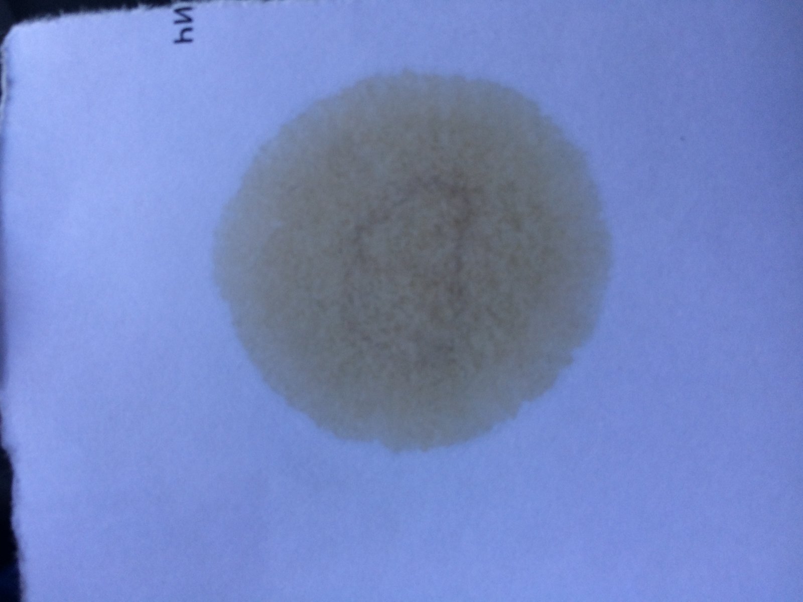

Lada Ultra 5w-40 (роснефть) после 14ткм Гранта fl 8кл
1) Точное название масла (lada ultra 5-40 rosneft)
2) Марка авто(мотора) (Lada granta 8кл 87л.с)
3) Общий пробег (30000км)
4) пробег на масле на момент взятия пробы - (14000км из них трасса/город - 85%/15%)
5) Сезон эксплуатации масла (с июля по октябрь)
6) Моточасы (~320-350мч - если знаете)
7) Израсходованное топливо (~900л)
8) Проба взята после трассы, сушилась 24 часа в автомобиле,
9) Объём заливаемого масла,  3л ,без доливок
atlet  Здравствуй ,
Мне кажется, что затемненное центральное ядро или ядро и окружающая его затемненная краевая зона (только внешняя по отношению к центральному ядру) еще должны появиться или всплыть на этой картине 14000 км.
Следовательно, по моему скромному мнению, у этого масла Lada 5W40 еще много работы, чтобы продолжать и дольше.
Hi ,
It appears to me that a darkened center core or kernel and its surrounding darkened edge zone (just external to center core) are yet to emerge or surface in this 14000 km drip picture .
Hence , in my humble opinion , this Lada 5W40 oil still has plenty of life to go on further and longer .
