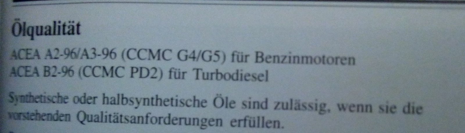

Двигатель 1,8 простой, вибрация и шум на холодную. С Addinol такого не было. Фильтры использую только Mann. Заправляюсь всегда на Газпромнефти 95-м бензином. По мануалу вот:
Я так понимаю это минеральное масло, но допускается использование синтетики и полусинтетики.

Volv2019 , двигатель B4184S, рекомендация по маслу (объём 5.4 литра) :
http://www.volvohowto.com/volvo-s40-v40-engine-oil-specifications-1995-to-2004-petrol-and-diesel-engines/

Да я понимаю, что 5W40 масло нужно. Я его и лью. Может что-то конкретное посоветуете?
Я-то думал достаточно просто купить синтетическое масло с большим количеством положительных отзывов. Но именно с Лукойлом ARMORTECH что-то пошло не так. Может другое из Лукойла надо выбрать? Вот тут мне и нужна помощь.
