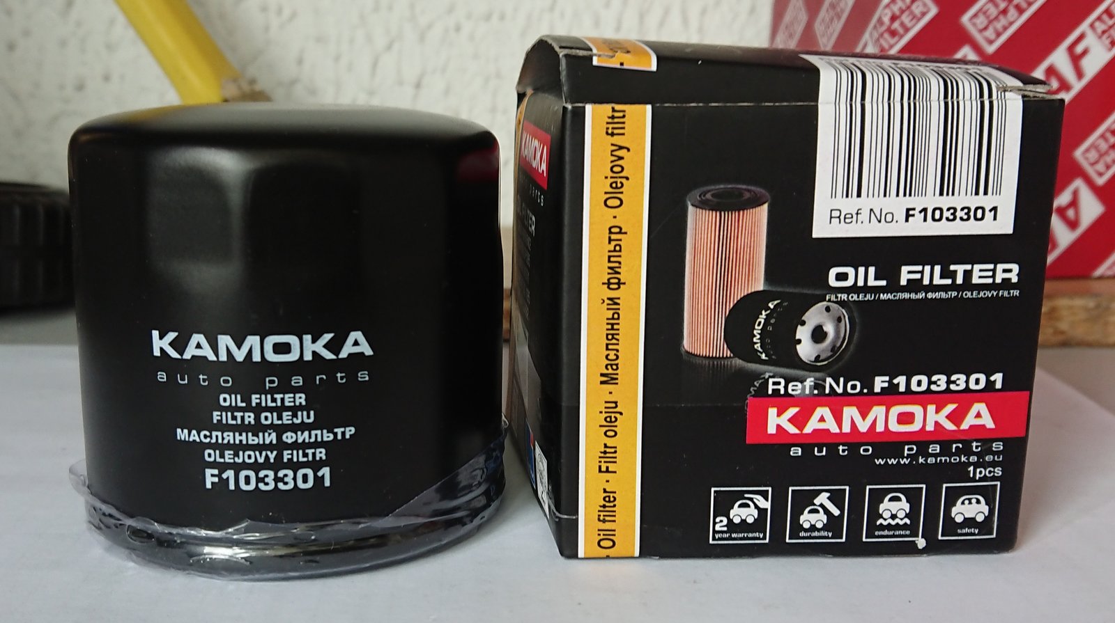

KAMOKA F103301 пилил veev2

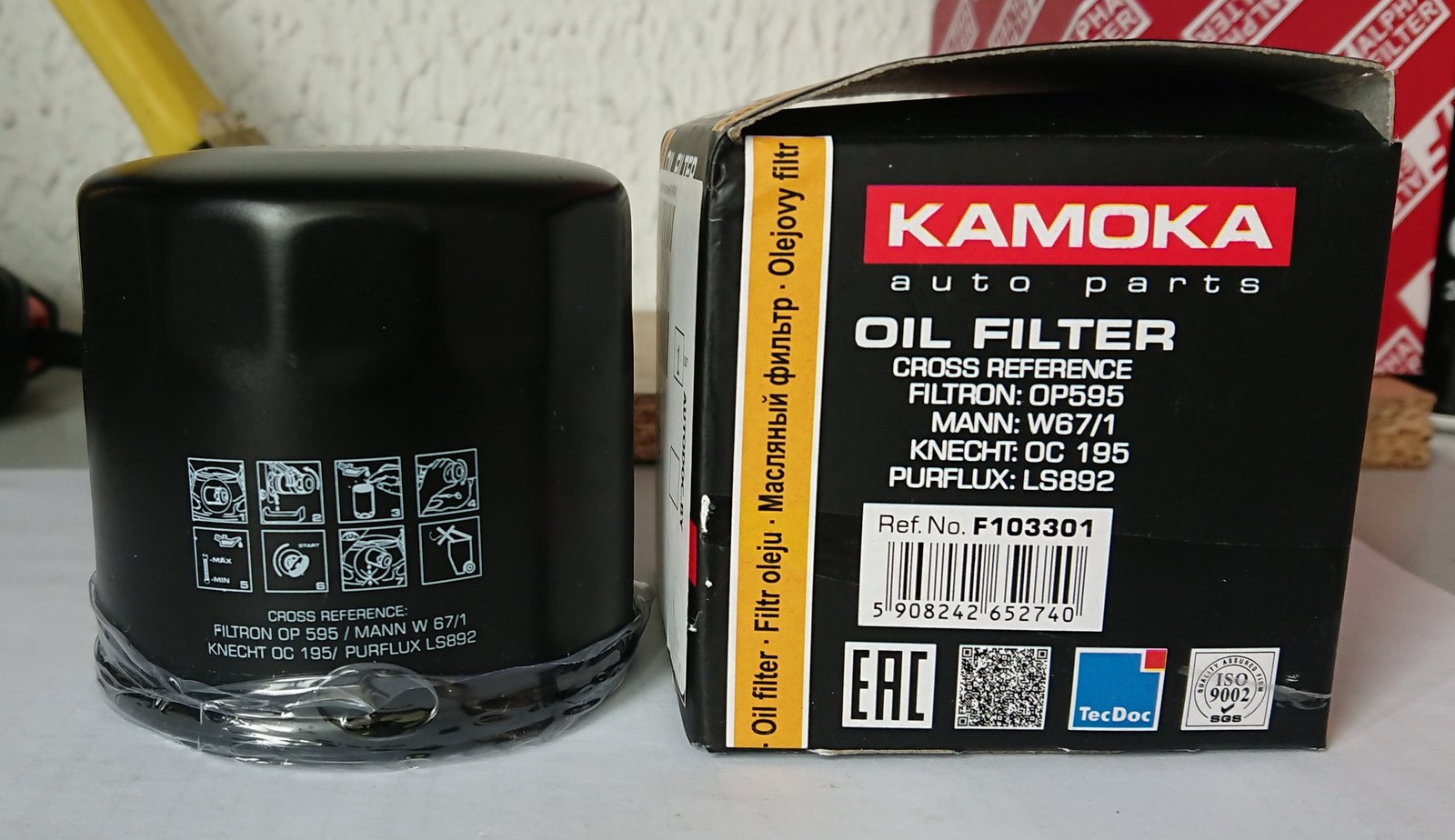

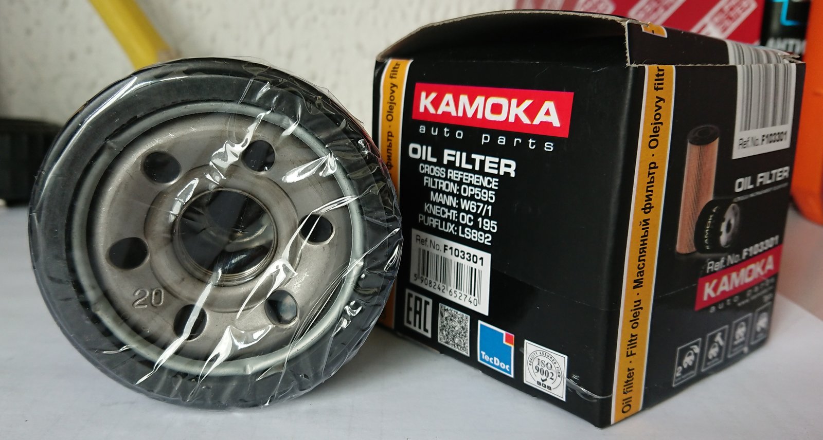

 Масляный фильтр KAMOKA F103301
Фильтр упакован в картонную коробку, печать на коробке матовая, среднего качества.
Вес фильтра: 201 грамм.
Высота: 66мм
Диаметр: 69мм

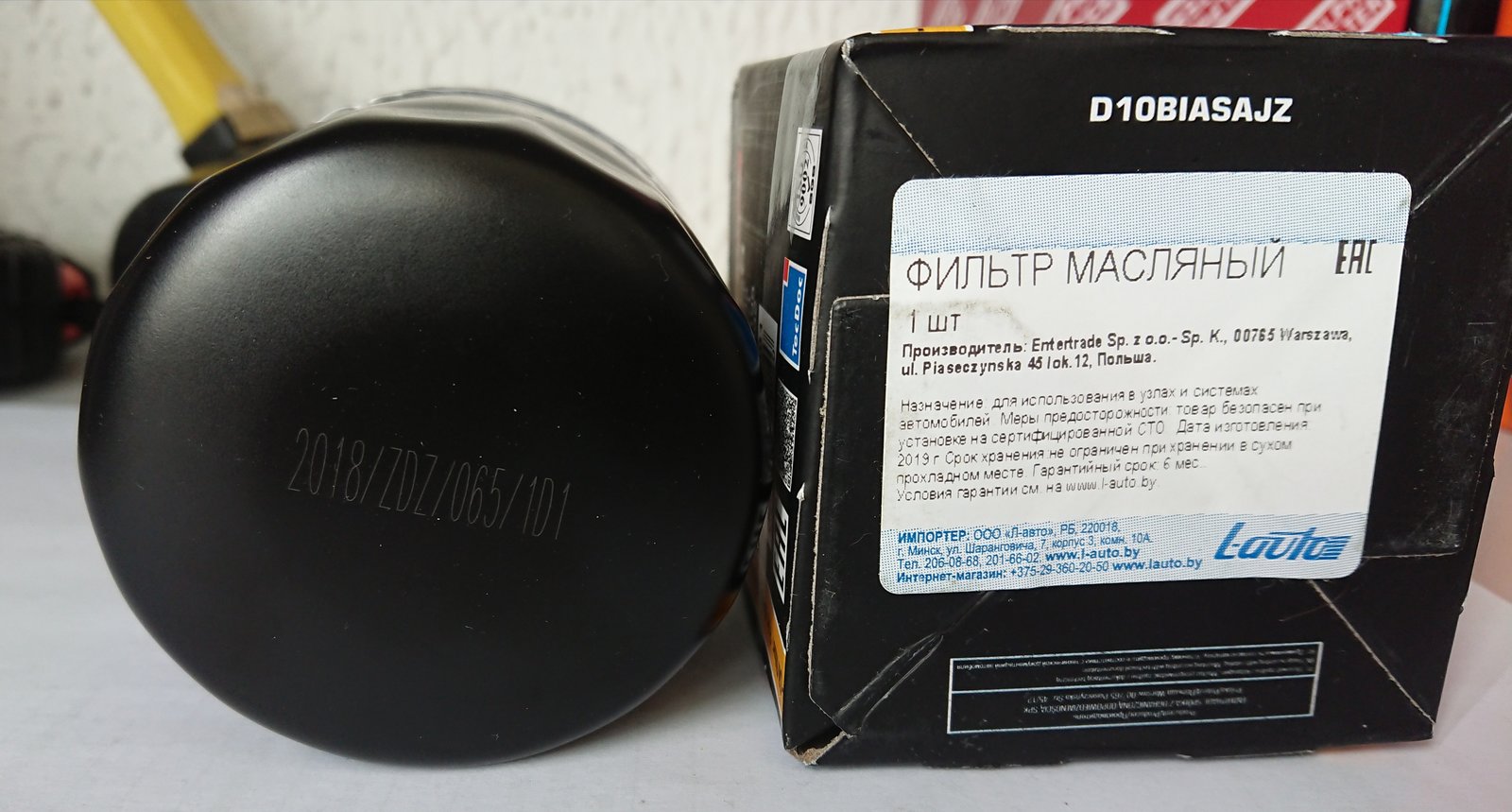

На самом фильтре указан год(моё предложение) выпуска и ещё что-то.

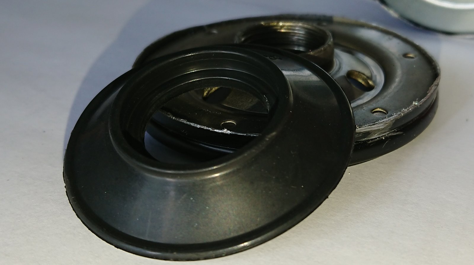

От попадания пыли и влаги фильтр закрыт плёнкой.

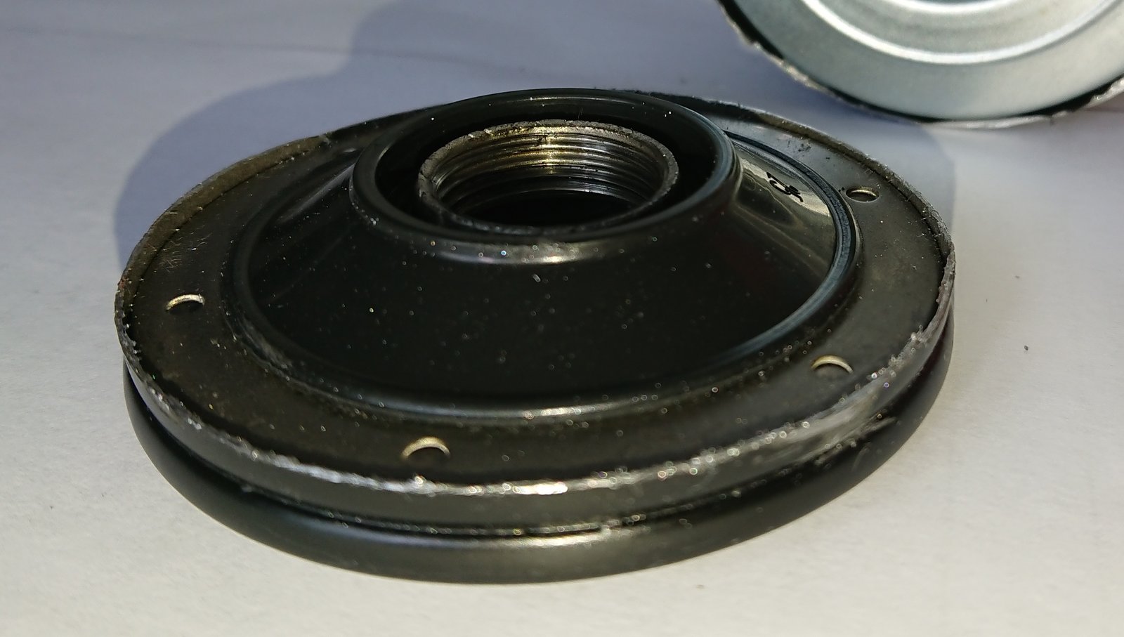

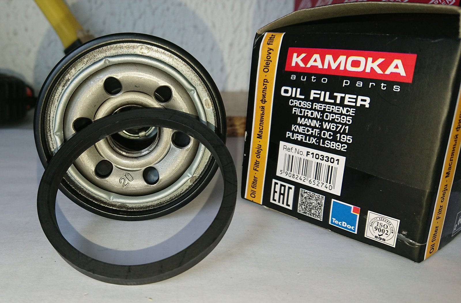

Уплотнительная резинка квадратного сечения, в меру жёсткая. Диаметр прокладки внешний 63 мм, внутренний 55 мм.

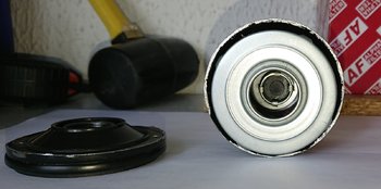

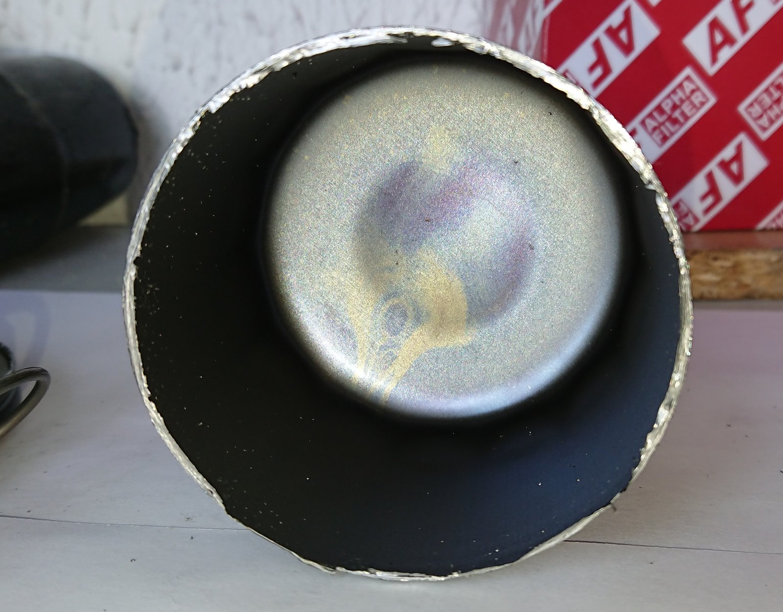

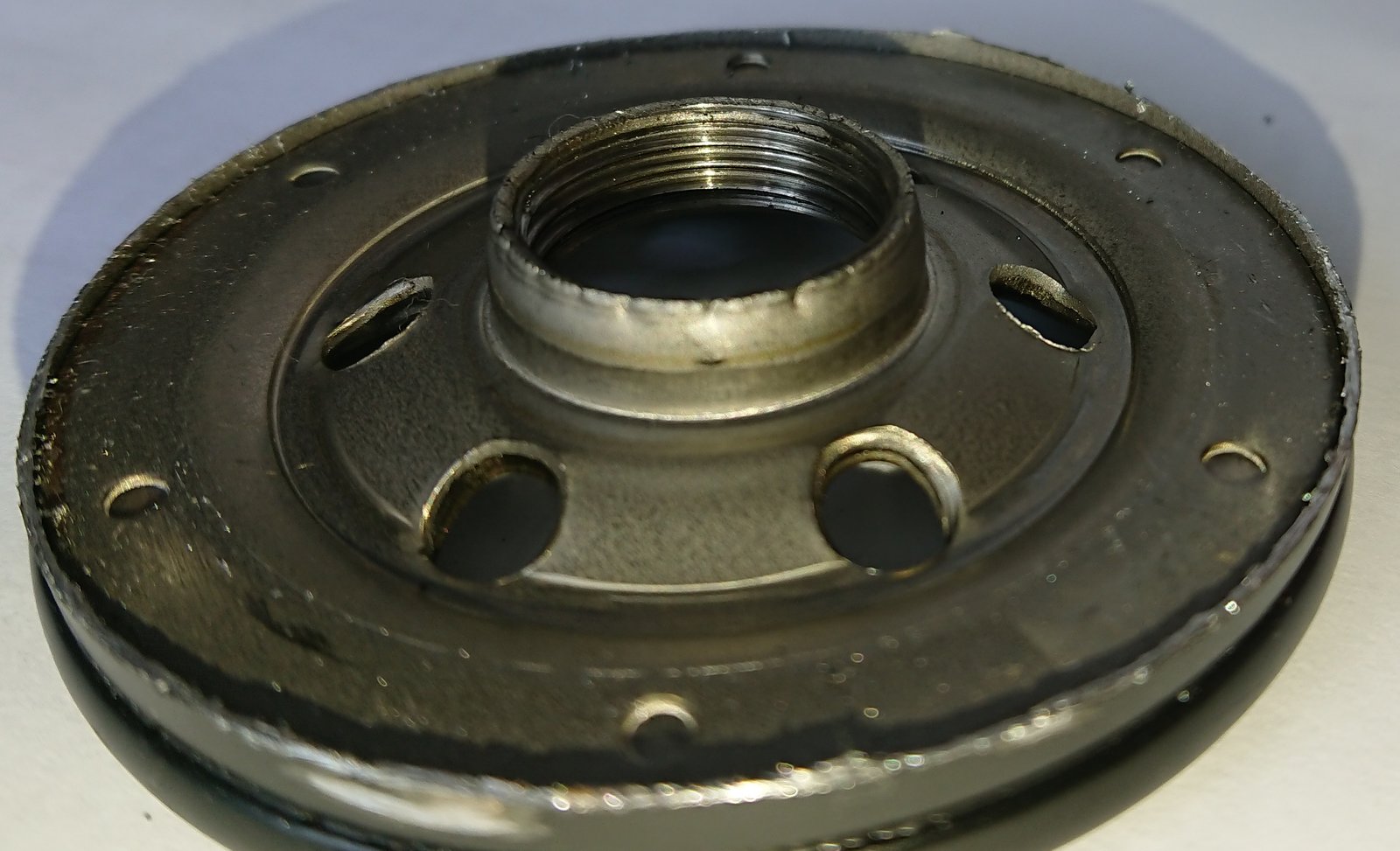

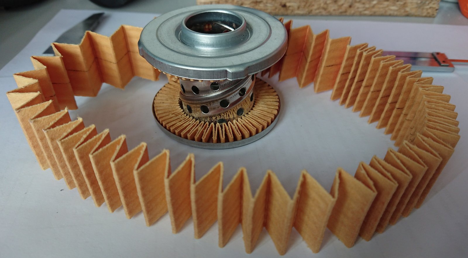

Фильтровальная катушка занимает нормальное место в фильтре, но можно больше. Толщина металла самого фильтра: 0.35 мм
Внутри фильтра все чисто.

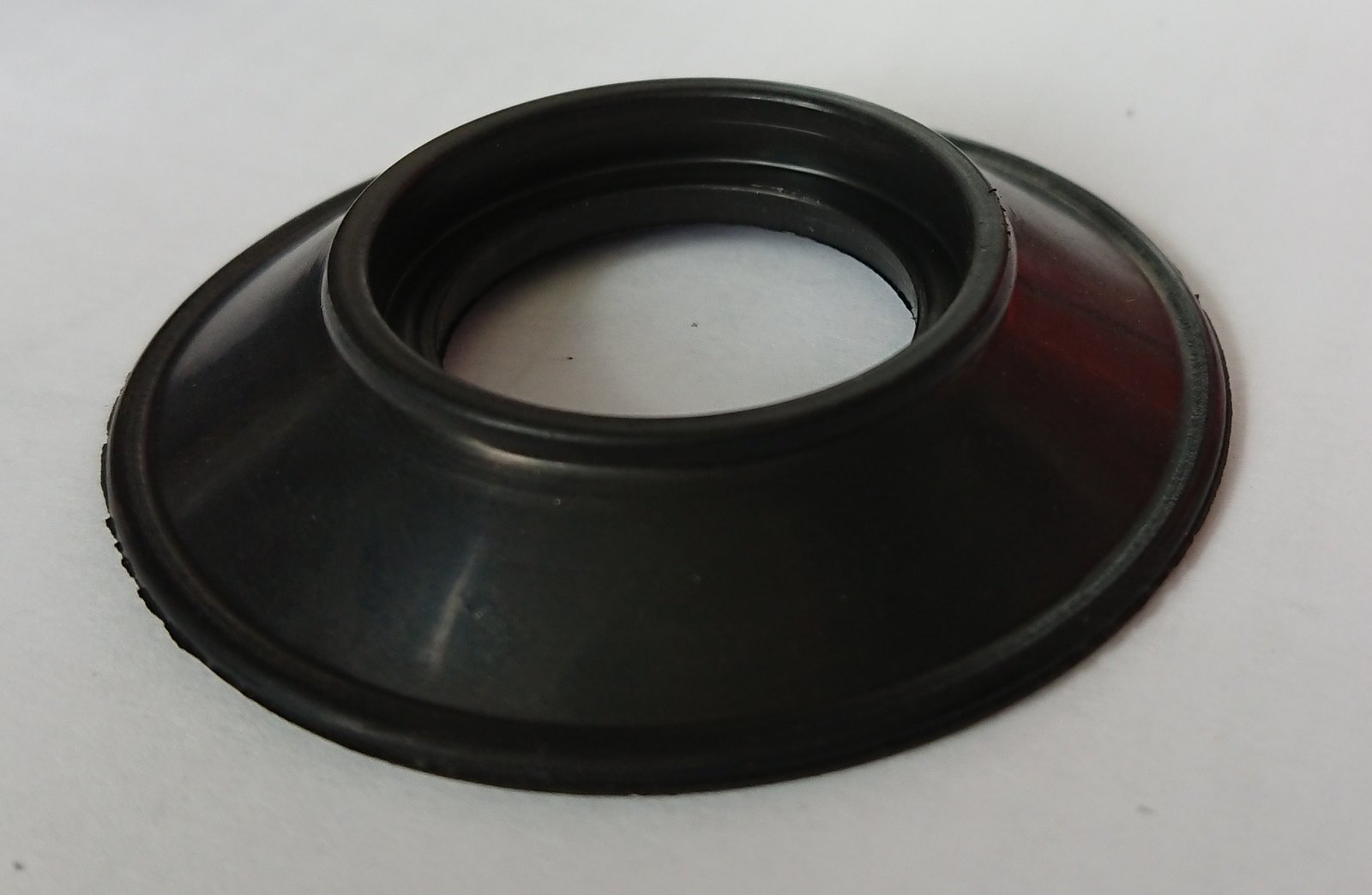

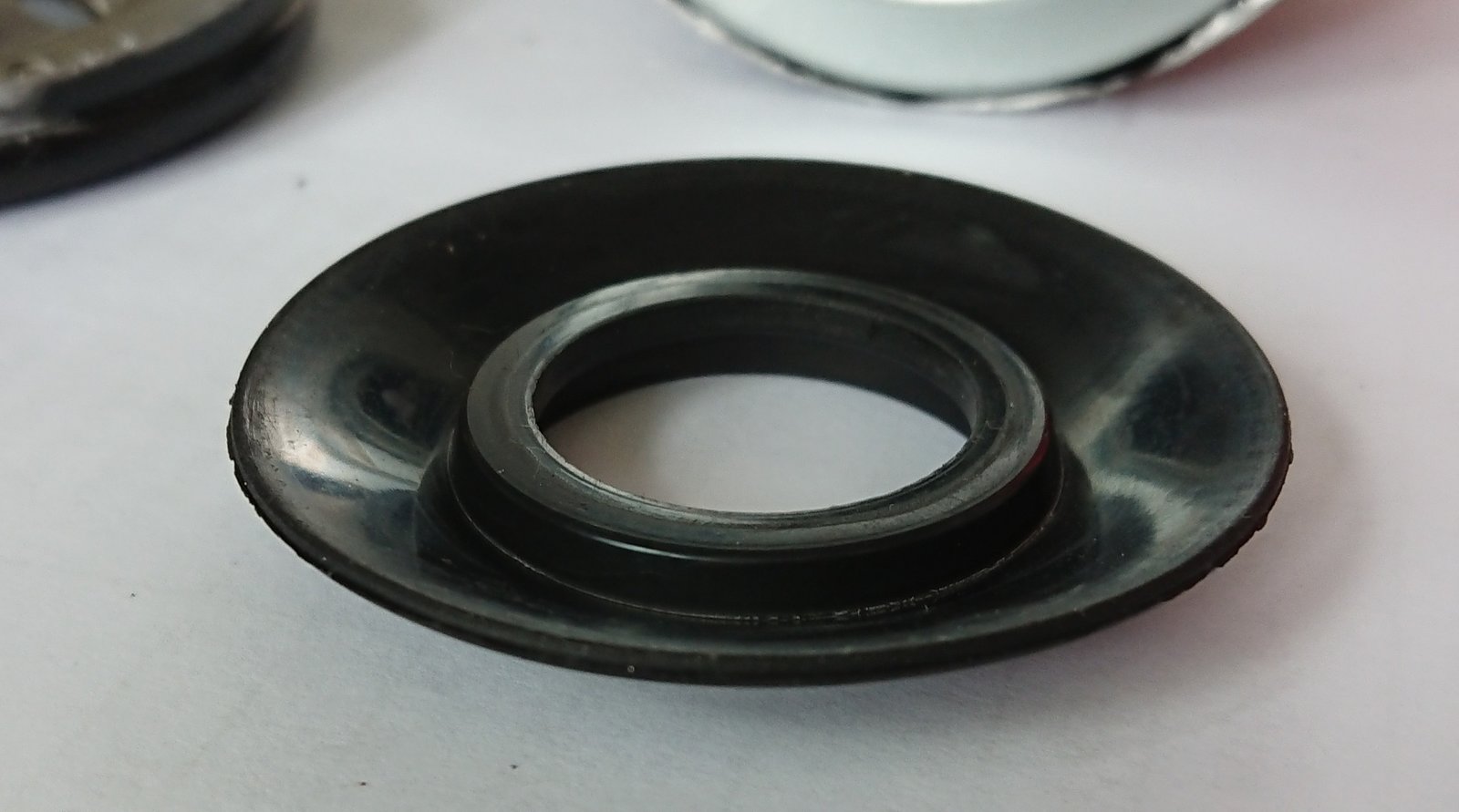

Противодренажный клапан резиновый, форму возвращает, но не мгновенно, в морозилке задубел(
Резьба с канавкой, но среднего качества. M20×1.5

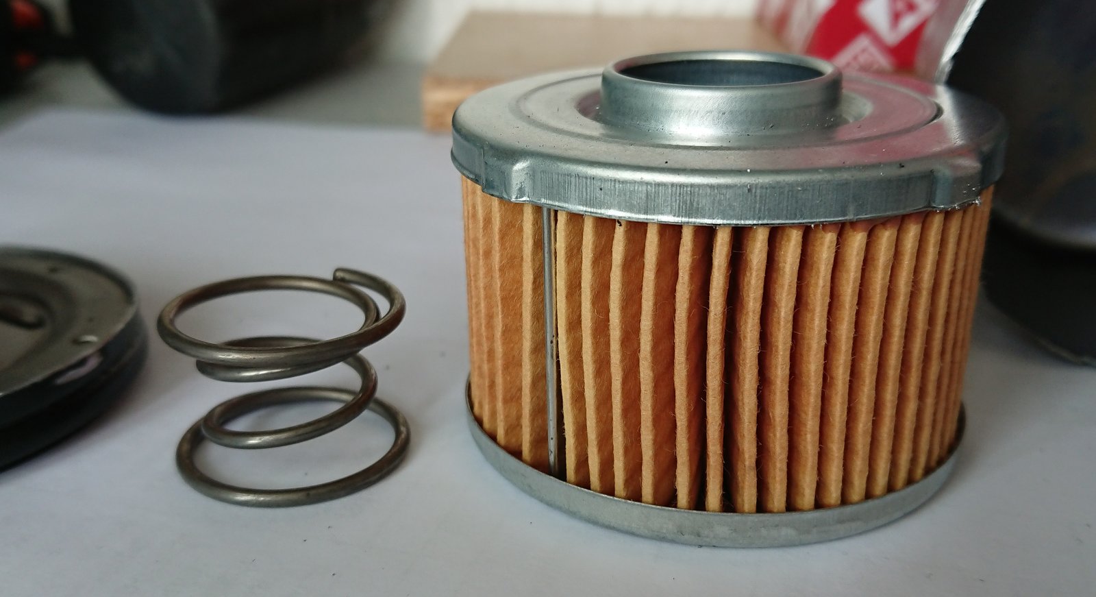

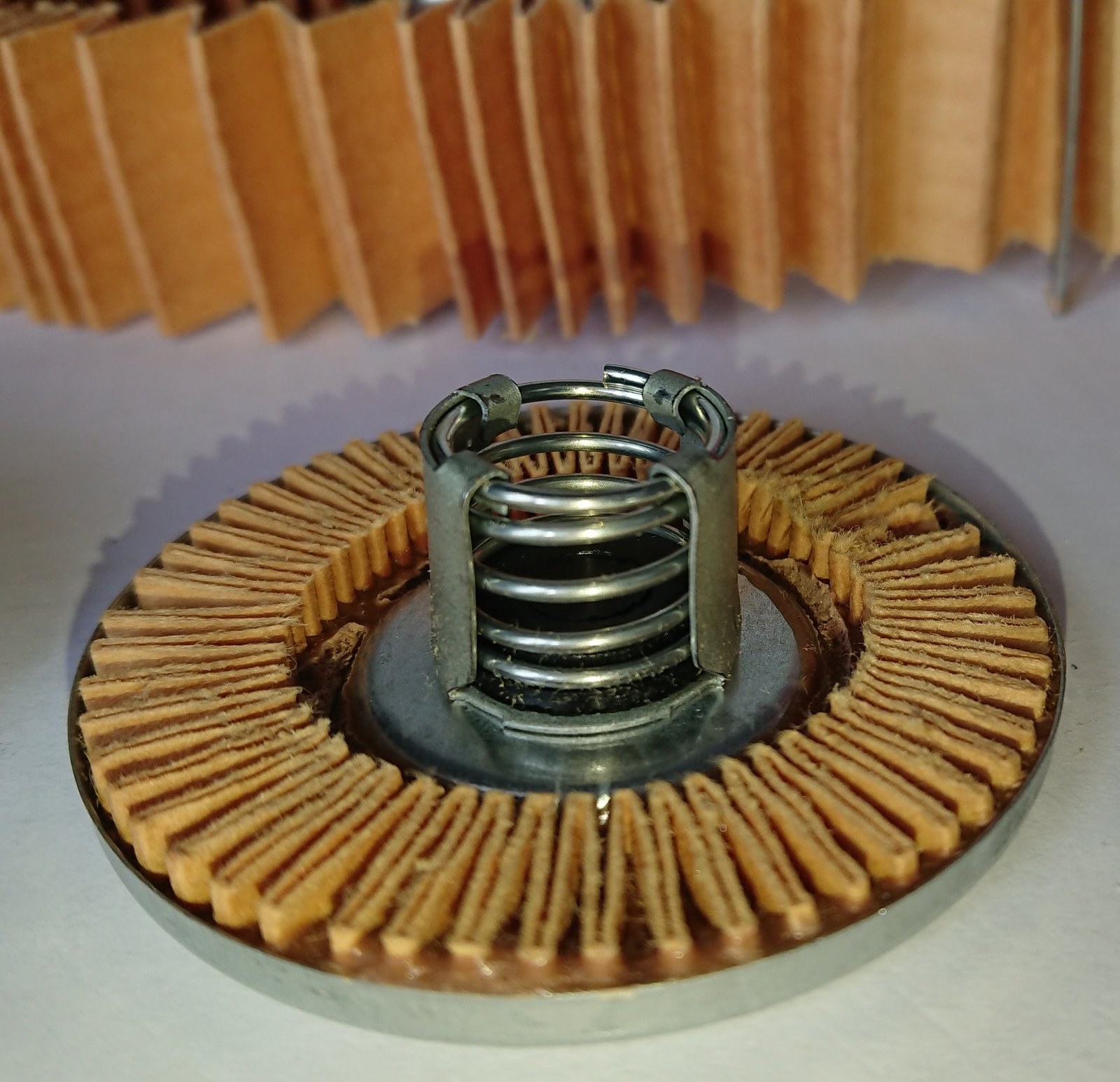

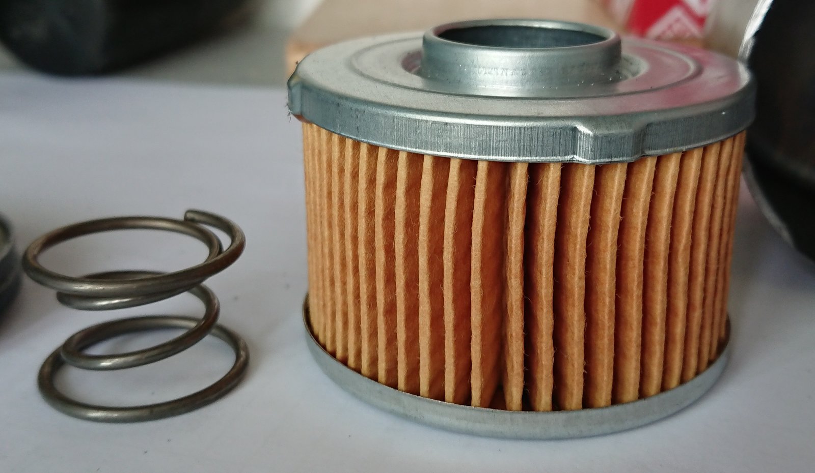

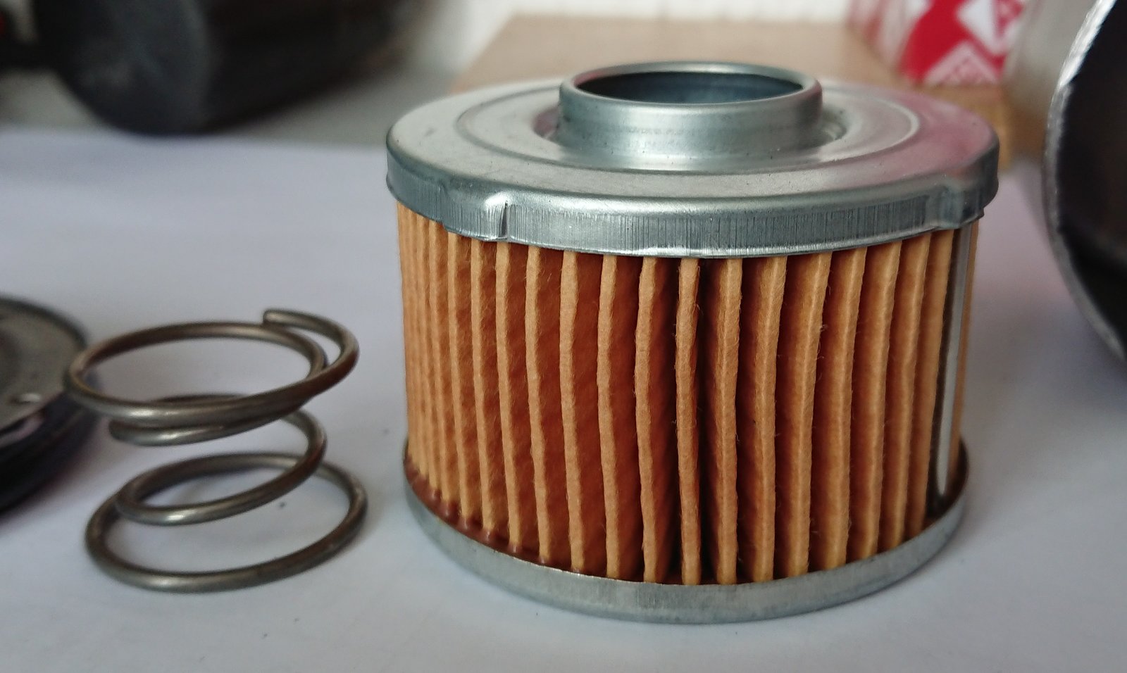

Фильтровальная катушку внутри прижита пружиной.

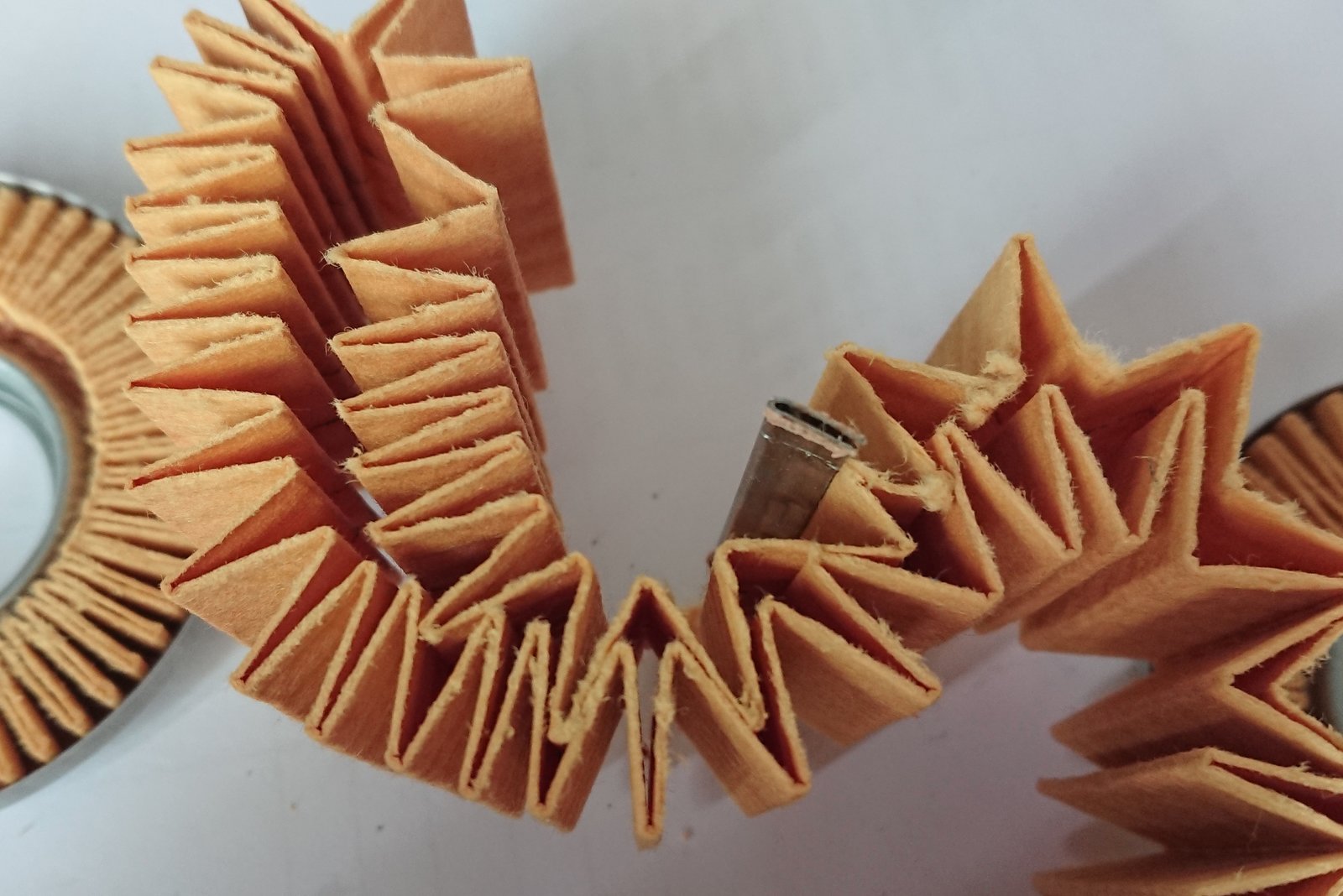

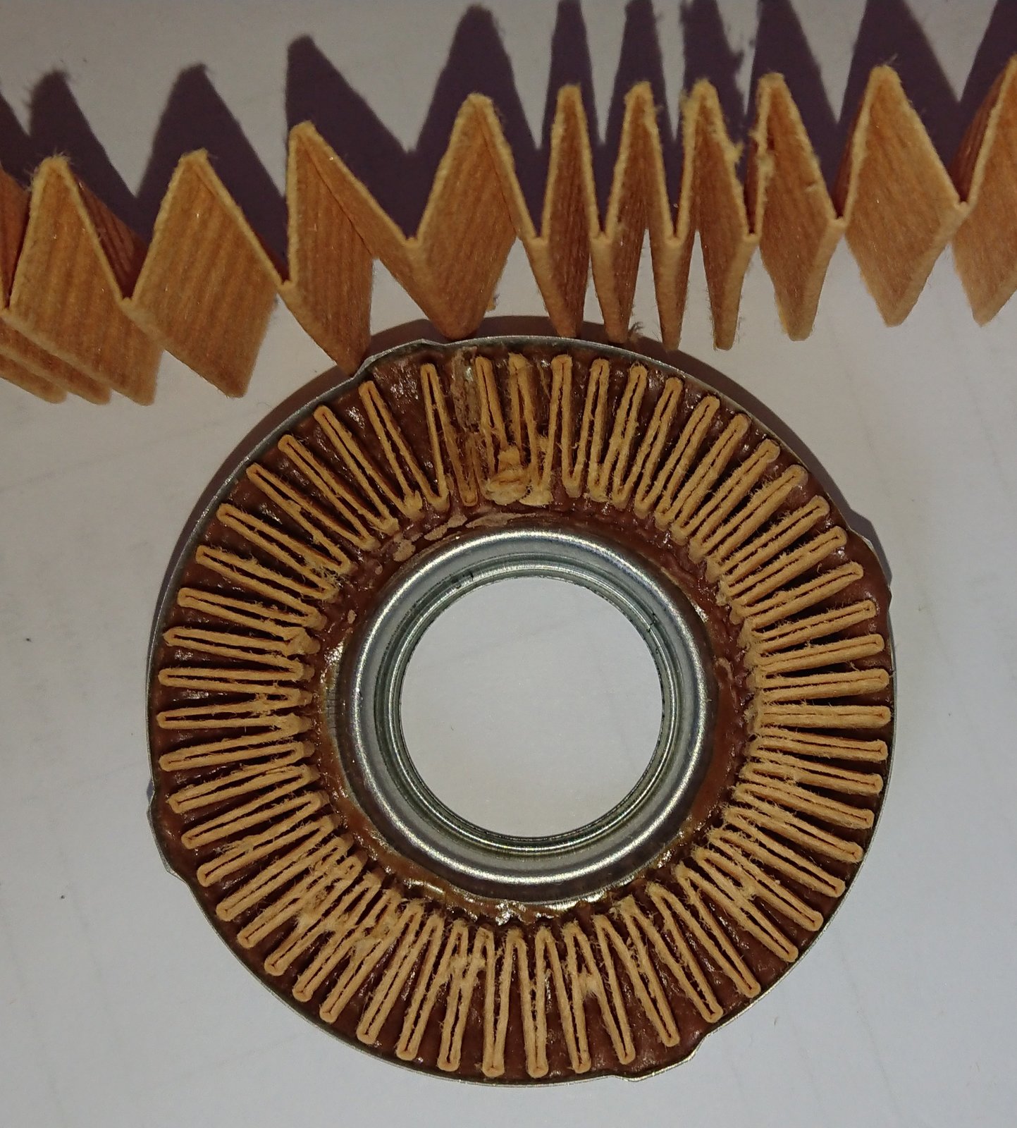

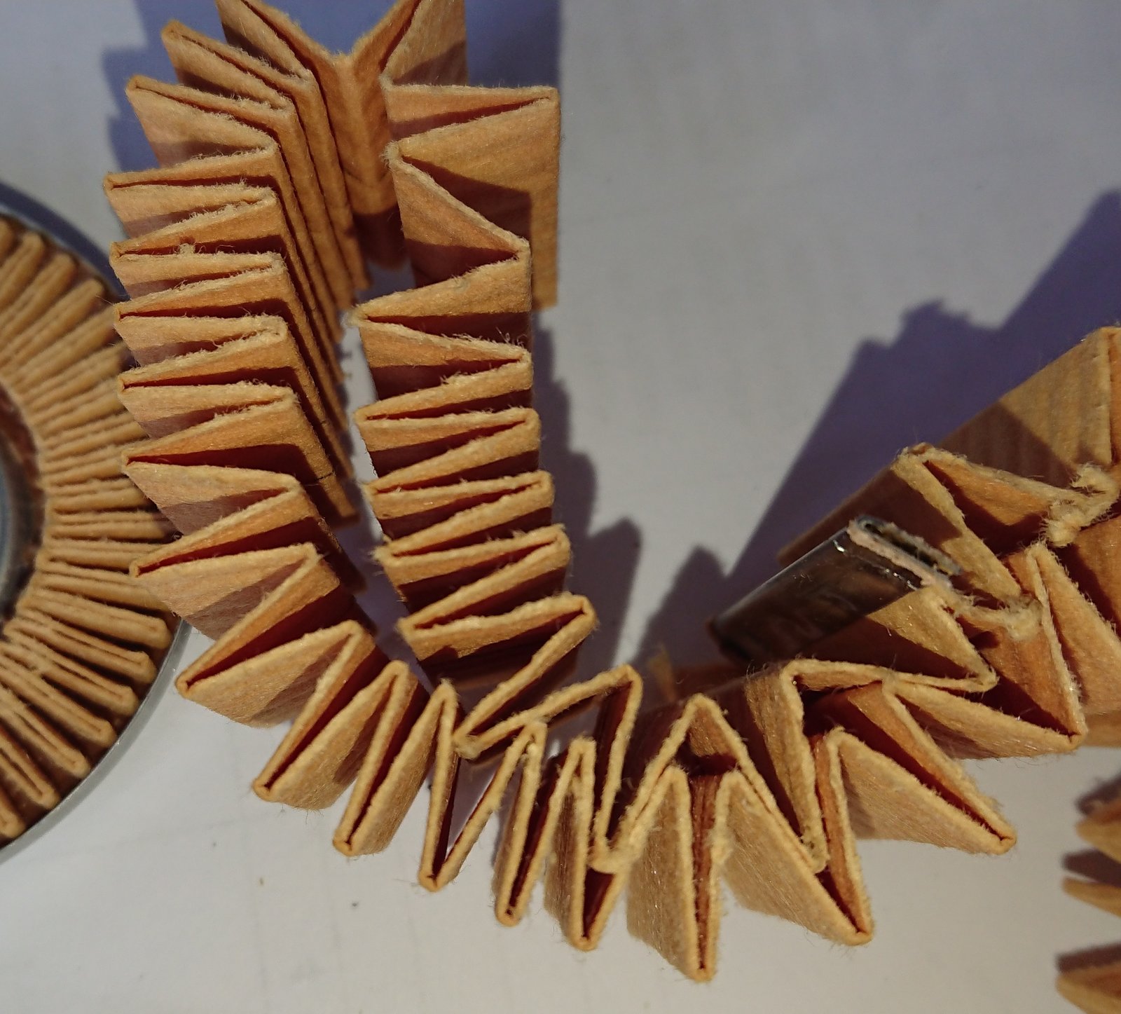

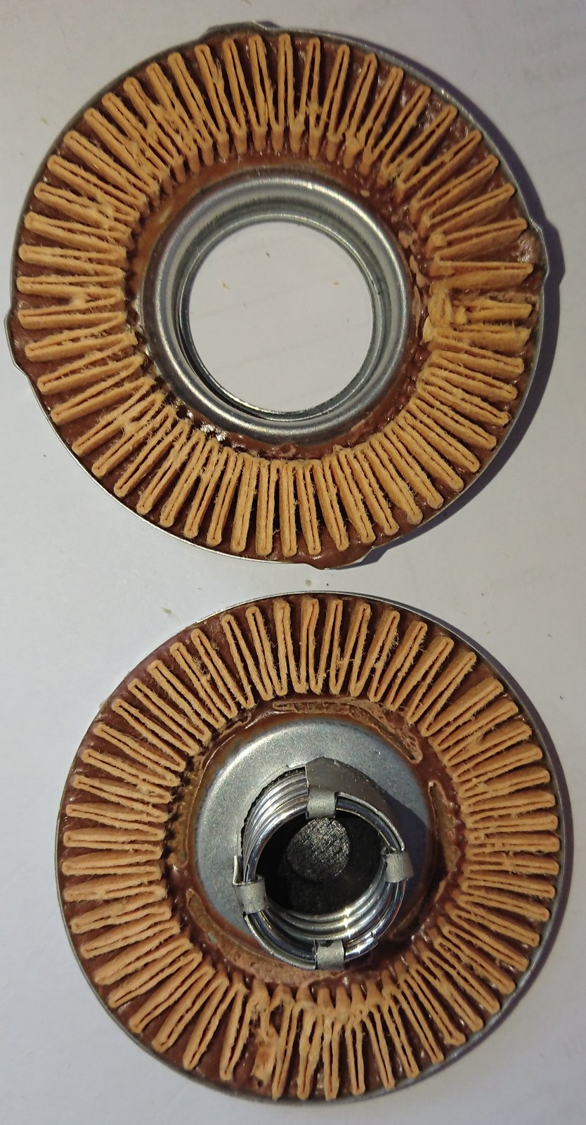

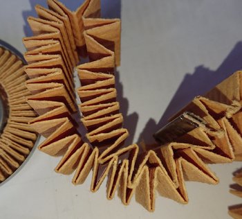

Фильтровальная бумага уложена равномерно, но чуть-чуть криво.
Размеры фильтровальной катушки высота 40.5 мм, диаметр 61 мм

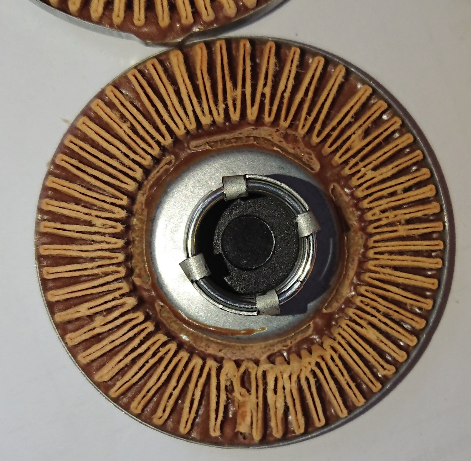

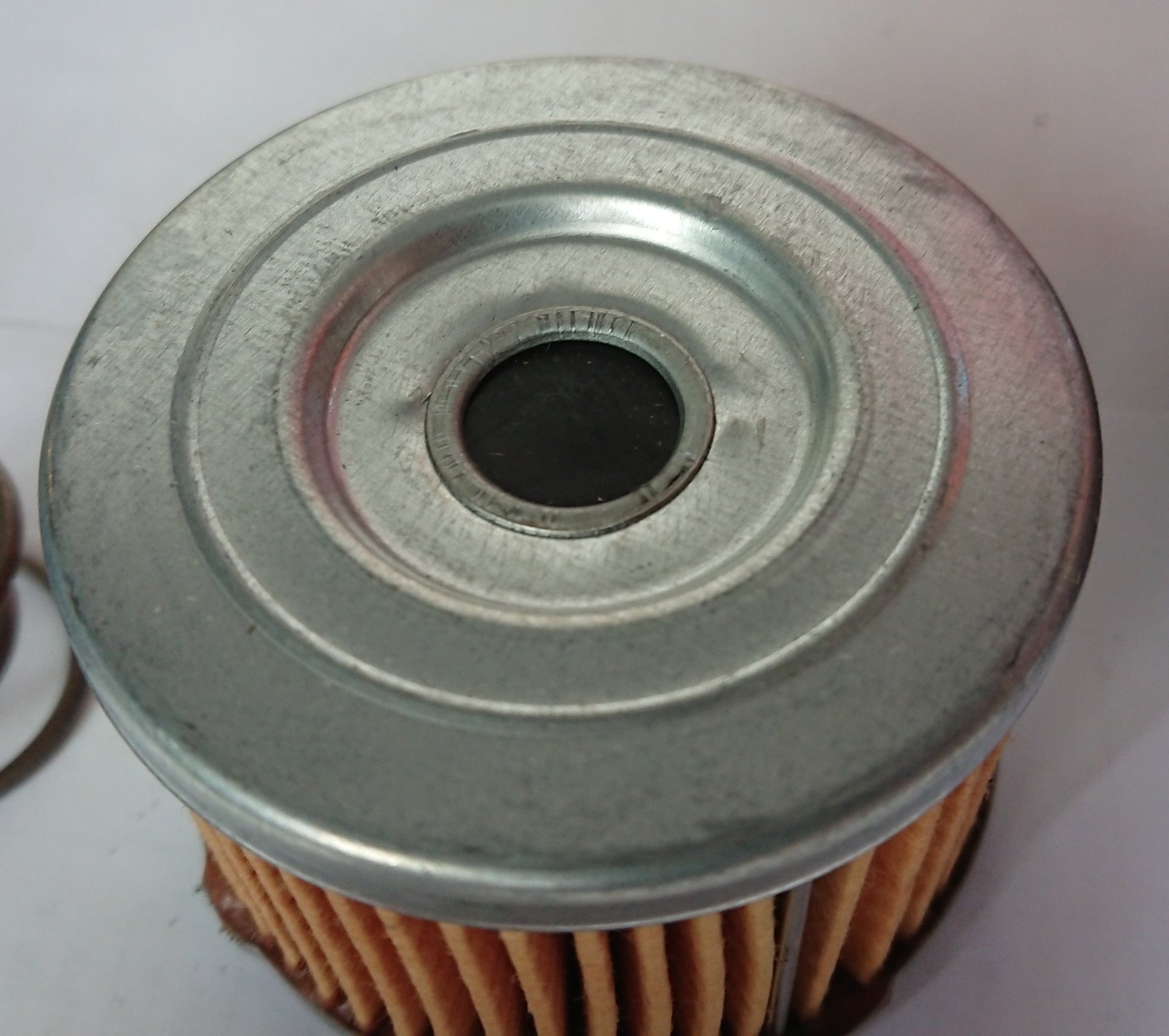

Перепускной клапан резиновый. Диаметр клапана: 13.5 мм, масса открытия: 1650 грамм
Фильтровальная катушка без лишнего клея, в тоже время непроклеенных мест нет. Сама катушка склеенна более менее хорошо.
Фильтровальная бумага толщиной ≈0.55мм, однородная, на просвет (ночью) просветы имеют единичный характер (10-20 штук на всю катушку), вполне нормально. Длина фильтровальной бумаги 129.5 см, полезная ширина ≈34 мм.

Перепускной клапан резиновый, диаметр 13.5мм, вес начала открытия 1650 грамм. Давление открытия перепускного клапана ≈1.1 бар.
