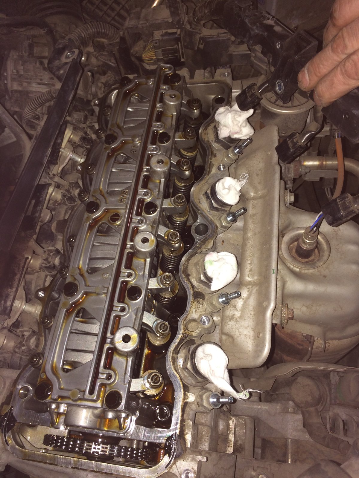

19 июля 20197 г Популярное сообщение Закреплён Купил с пробегом 35000 км. С нуля лили Ultra LEO 0W-20, 4 замены. С 35т. я меняю строго через 5000 км. Honda Ultra LEO 0W-20 - зимой Wolf Ecotech 0W-20 - зимой Profix 0W-20, 5W-30, 10W -30 - в зависимости от времени года Lukoil Genesis FE 5W-30 , FD 5W-20 ( смешивал 1:1) - круглый год Shell Helix Ultra 0W-20 - зимой Kixx G1 Dexos1 5W-30 - летом Вскрывалась клапанная крышка с целью регулировки клапанов первый раз на 100т.км . Кстати клапана не потребовали регулировки вообще. Эксплуатация авто : 85% город, 15% поездки в Крым. Городские пробеги короткие,7-10 км. зимой грею 5 мин.
