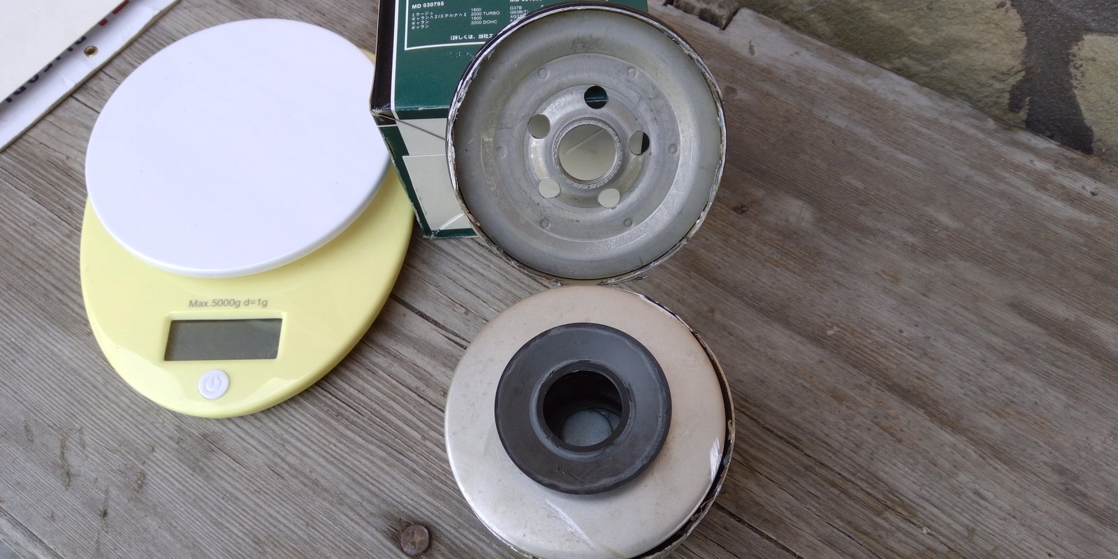

Не нашёл такой темы.
Но нашёл самый дешёвый масляный фильтр, якобы заменитель оригинального корейского 2630035504.
Вот такое чудо мне приехало, будем пилить:)
Фильтр масляный C303, вроде и артикул С303, цена 73 рублика:D
п.с. как вам закос под VIC:D

там сразу видно, что площадь ФЭ будет небольшой.

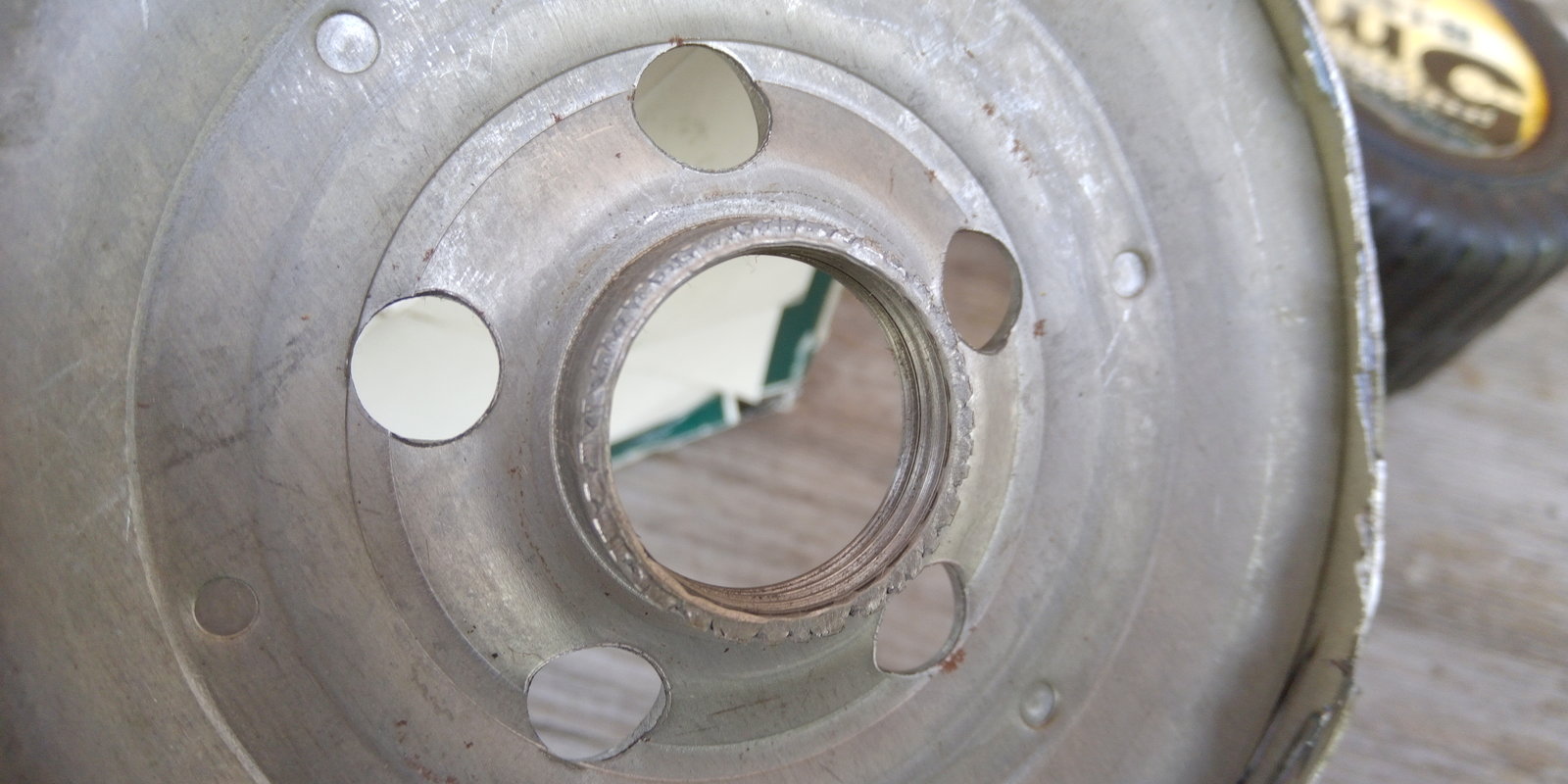

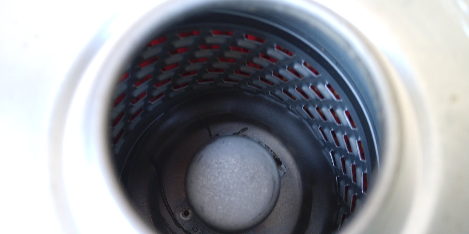

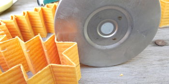

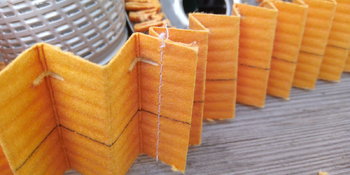

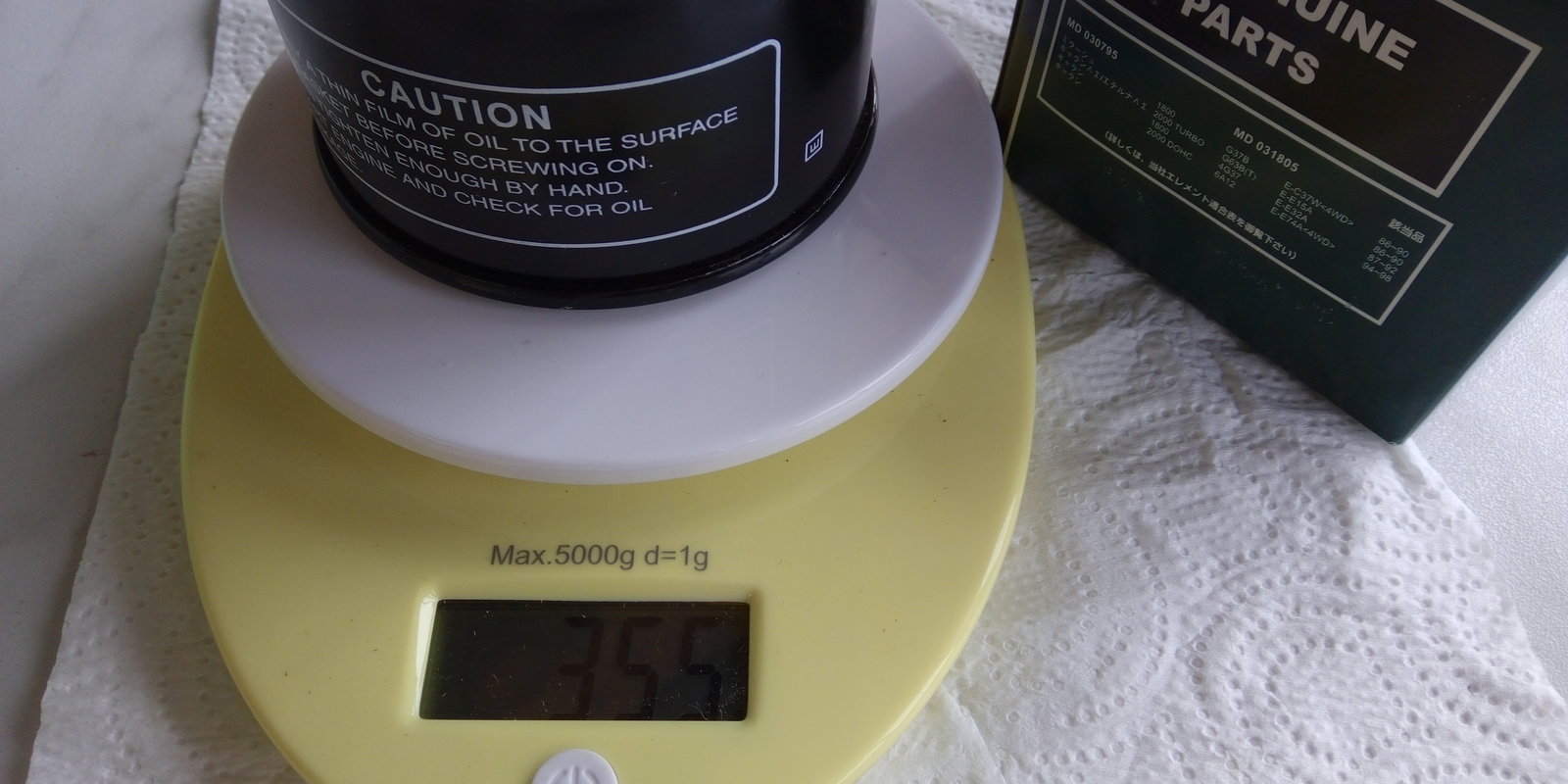

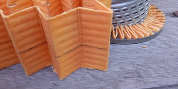

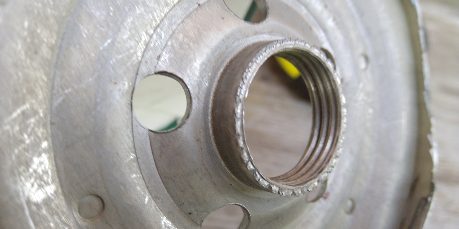

IMG_20190626_130011.thumb.jpg.f85080f4ffeb301443758e2455045c0a.jpgIMG_20190627_084017.thumb.jpg.a0cbb8ece3745df009de412fa33afd5e.jpg

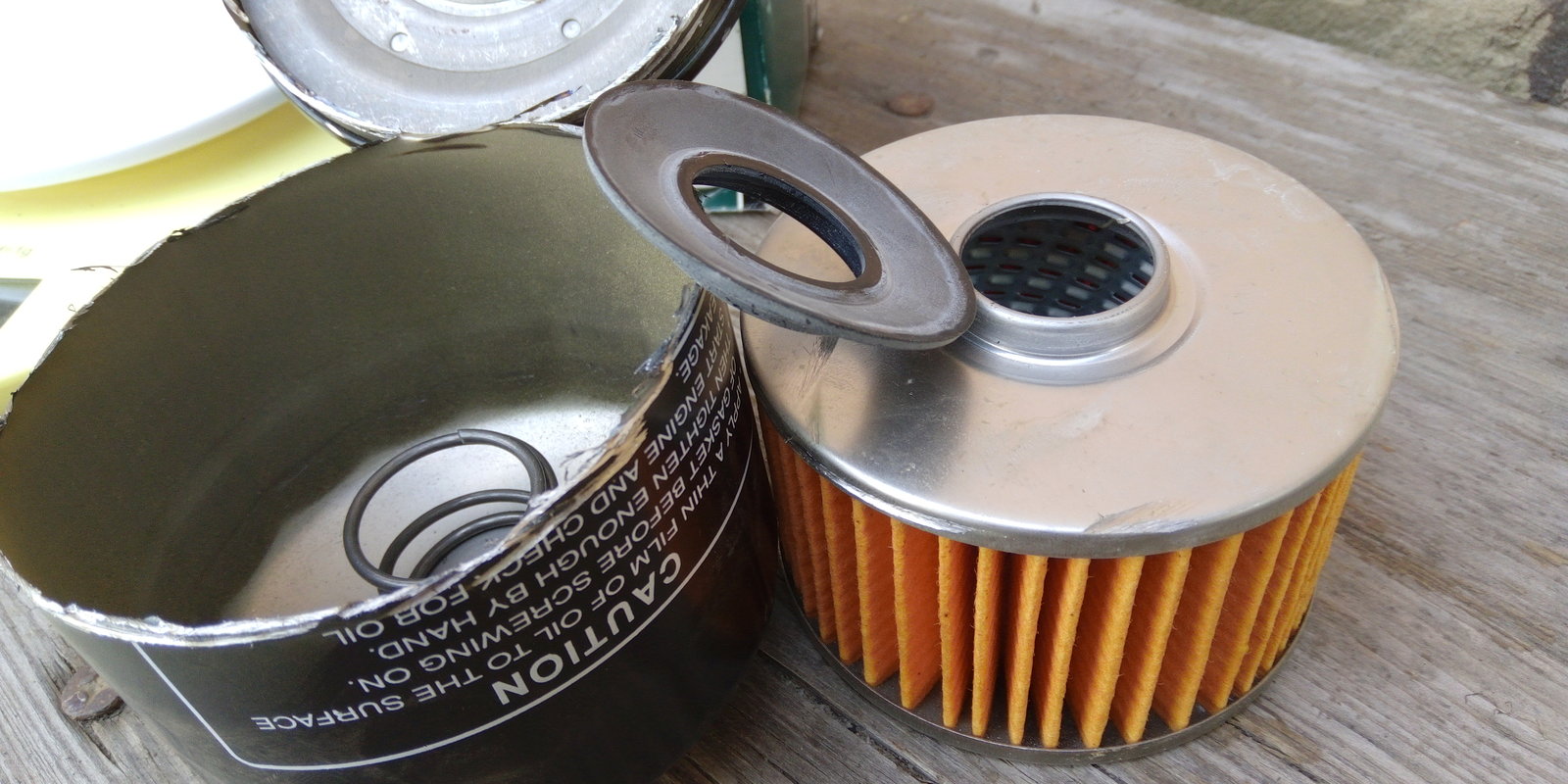

IMG_20190627_084829.thumb.jpg.e766a2fb0080af99a46b8b9ecf438629.jpgIMG_20190627_084912.thumb.jpg.d2bdb7a16a5ca79fb419e348e434ef35.jpg

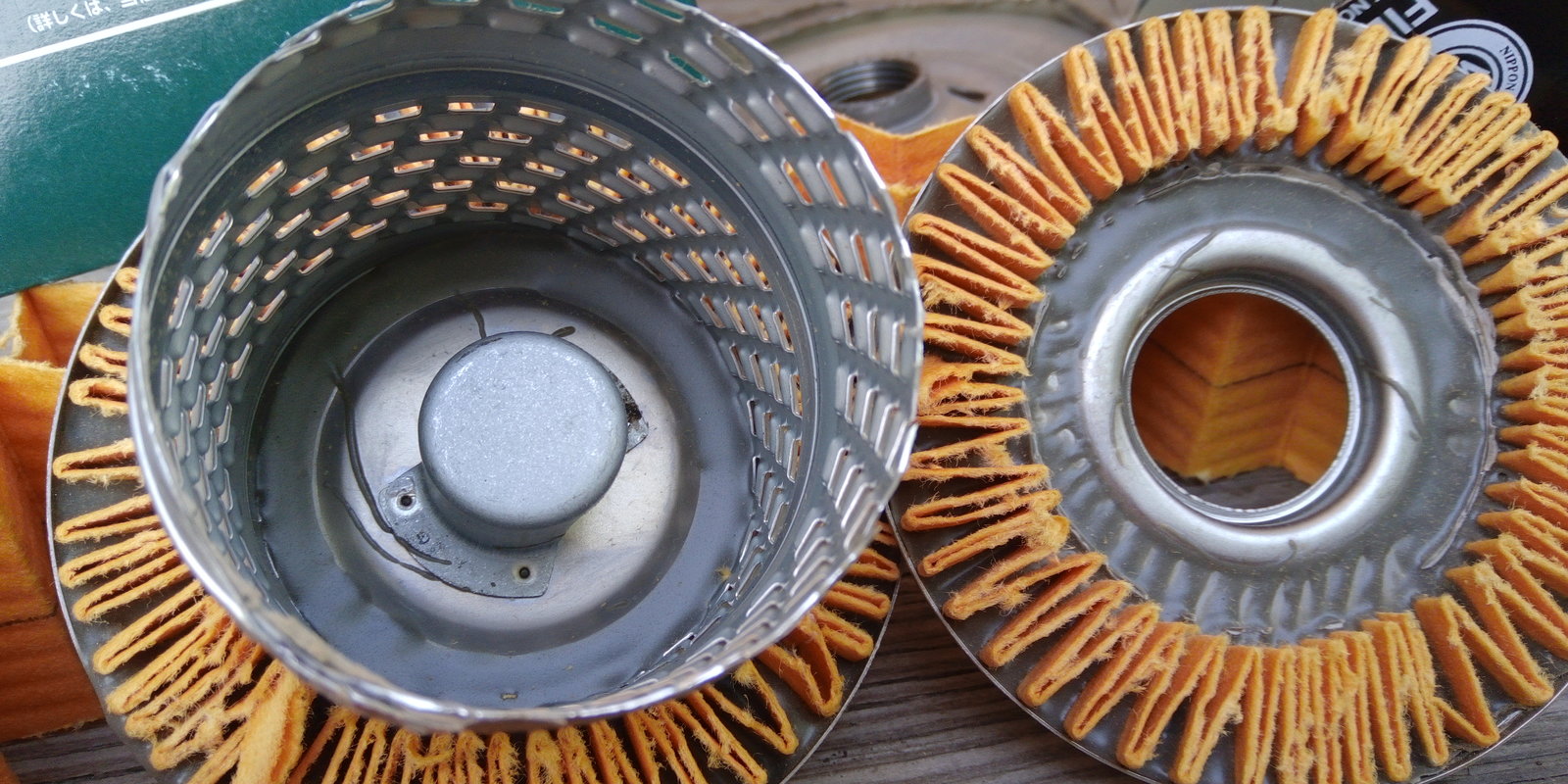

IMG_20190627_084930.thumb.jpg.80fcd4f519bfeee26e47f6fb33d1ac02.jpgIMG_20190627_085232.thumb.jpg.dba3d1d619628cc9a0e74e74fb258ca2.jpg

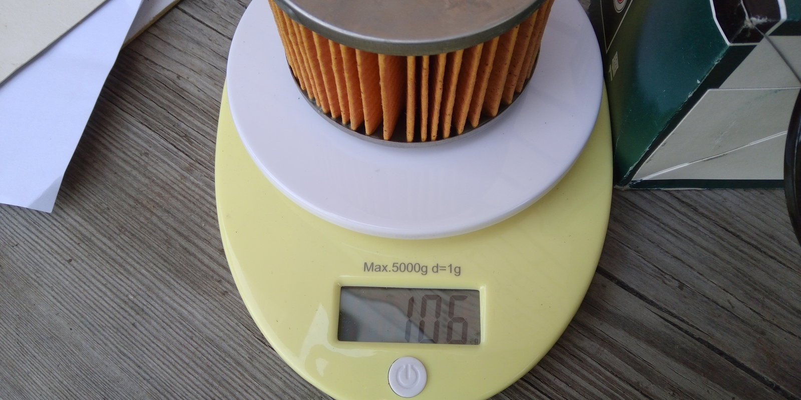

IMG_20190627_085249.thumb.jpg.3abf7913e0c47bacddfd1584df66f40f.jpgIMG_20190627_085254.thumb.jpg.6862d355f0e7d2e2fb6655f4f120a9fe.jpg

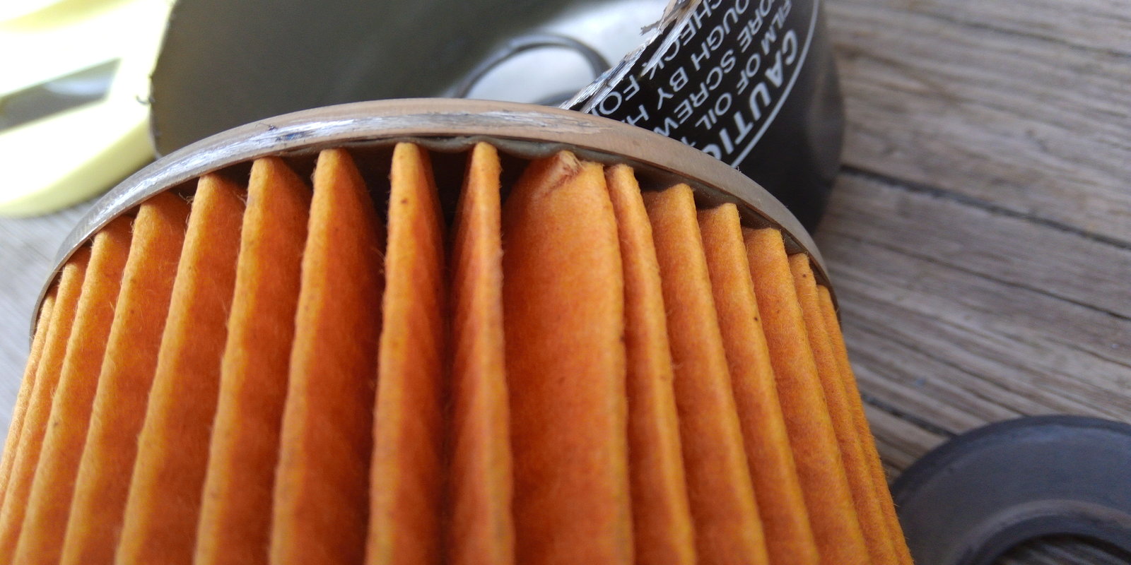

IMG_20190627_085448.thumb.jpg.6e9cac348f034496b94bc28f26a5c5f6.jpgIMG_20190627_085733.thumb.jpg.192c7e109c6b25bee361fb6bb1e2dc22.jpg

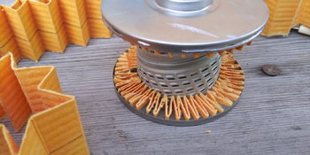

IMG_20190627_085746.thumb.jpg.dae2308748451eea231e9614c41d8b9e.jpgIMG_20190627_085937.thumb.jpg.e838adee22e4d941ba8ca302f84aae25.jpg
IMG_20190627_085836.thumb.jpg.e2e07e595e786d6ba2fbf4b4c87720b5.jpgIMG_20190627_085752.thumb.jpg.5c205634f6a1d3edfe666f0be8b9d2b9.jpg
Лучший фильтр на промывку за 70р.:)
Площадь ФЭ = 680кв.см., давление перепускного - 1,2 бар, штора толстая, но в катушке рвётся, хотя и необходимо приложить усилия, ФЭ на просвет неоднородный (на разрыв устойчив, но посмотрите как он соединен в катушке, ниточками:D), резинка/хлопушка дубовая, ржавчины нигде нет, огрехи металла видны на фото, нижнюю часть фильтра от катушки не оторвать (руками), герметика в норме (только в одном месте небольшая капля), перепускной обрезинен.
На промывку самое то.
Как то так:pardon:
