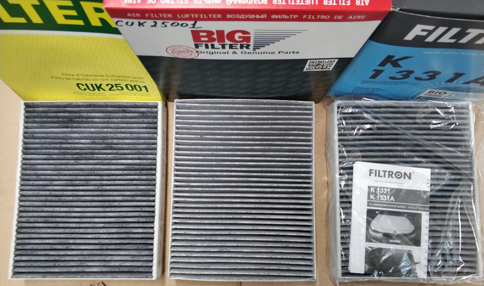

Физические размеры фильтров +- одинаковые (погрешность в 1-2 мм), но комплектация у Бига слабовата - ни целлофана, ни инструкции.
Сразу заметно отличие по весу (весов под рукой не оказалось, но по ощущениям Манн раза в полтора тяжелее, и фильтрон тоже имеет больший вес) и толщине бортов каркаса (у манна почти в 3 раза толще, при том что он отлично гнется под посадочное место, но об этом дальше)
Однако, что касается материалов, то тут расклад следующий:

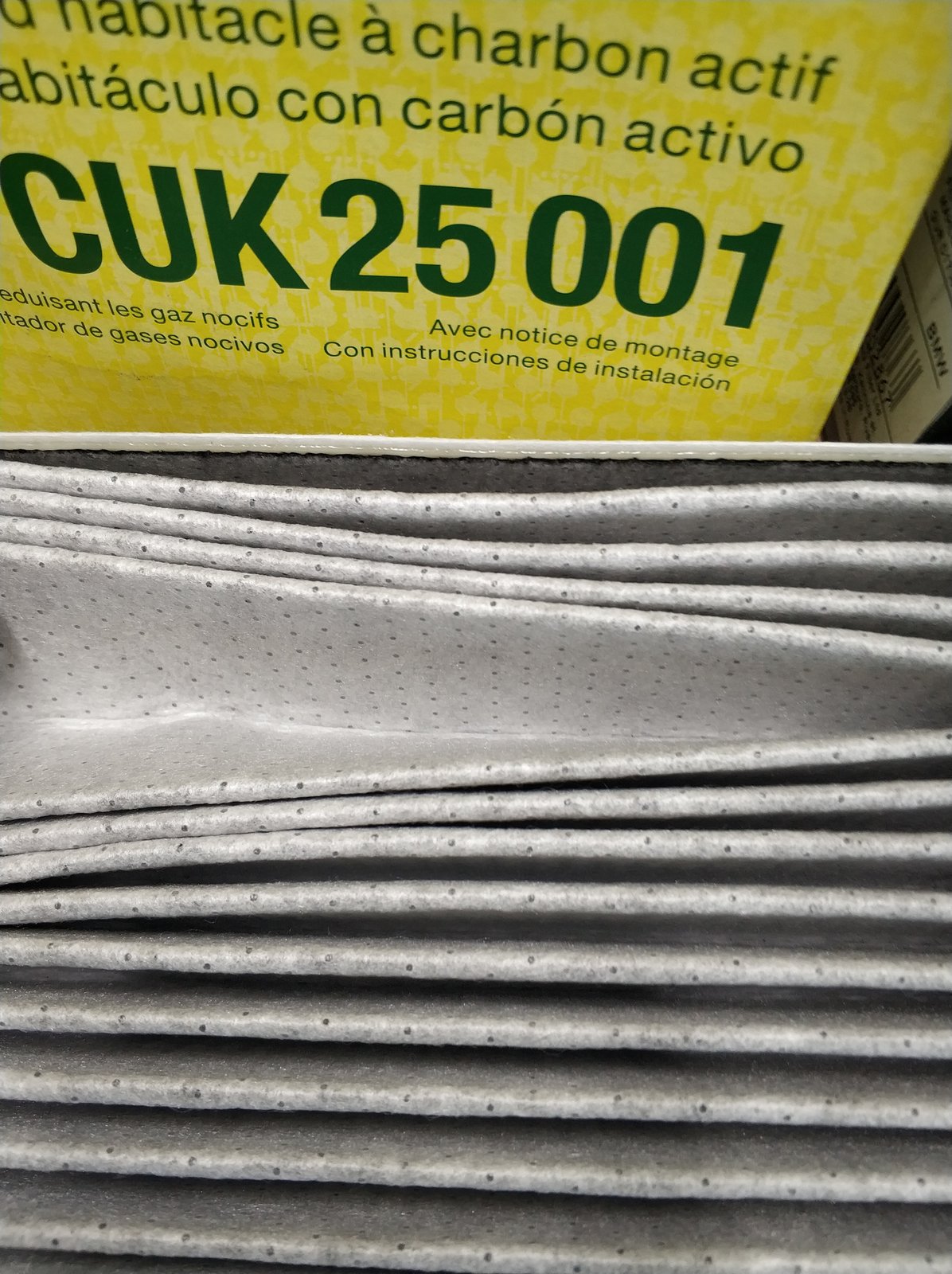

Mann — 33 толстенные и очень плотные складки, с дополнительной перфорацией (на фото видно). Очень хорошо гнется (как оригинал), идеально встает в посадочное место.
Filtron — 31 складка, чуть тоньше чем у немца, но тоже сделано из качественной бумаги, перфорации нет. Гнется плохо, сразу же начинает идти на излом, но поставить возможно, хоть и не обеспечивая плотного прилегания (ставил такой неугольный в прошлый раз).
BIG — 33 складки из бумаги, схожей с Filtron, но с меньшим количеством угля. Но все самое интересное в его феерических свойствах принимать изогнутую форму для установки.
Стоит отметить, что для данных моделей BMW посадочное место предусматривает значительный изгиб фильтра
Биг, очевидно, абсолютно не ожидал, что для установки салонника в Ф серию необходимо значительно его изогнуть. В результате чего ребята, вместо того чтобы придать жесткость за счет толстых бортов как у аналогов, просто залили их полиуретаном, в результате чего согнуть его просто невозможно.
Таким образом, фильтр абсолютно непригоден для использования, несмотря на вполне достойные материалы изготовления для этой цены, которые могли бы конкурировать в одной ценовой категории с неугольным Filtron K 1331 (329 руб), который имеет такую же дешевую бумагу, но значительно большее количество складок (41 против 33), а гнется почти так же плохо как Биг.
Также я решил написать производителю о данной проблеме и получил вполне обнадеживающий ответ (осталось надеяться, что они действительно исправят данную проблему)
Резюме: если биг все же исправит указанные недостатки, то можно будет смело брать его как аналог бюджетных (при этом более дорогих) фильтронов
