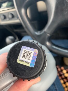

Станислав56 14 Опубликовано: 14 февраля 2023 Поделиться Опубликовано: 14 февраля 2023 Пришла новая канистра. Я так понимаю пока был срач и ясности нет)) На контрэтикетке написано «содержит молибдэн» и еще голограмма какая то. Похоже на беларусскую… Ссылка на сообщение

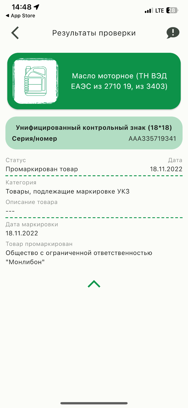

Станислав56 14 Опубликовано: 14 февраля 2023 Поделиться Опубликовано: 14 февраля 2023 Добавлю. Так и есть. Пробилось через беларускую приложуху Ссылка на сообщение
