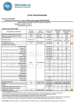

vanderkot 1 084 Опубликовано: 13 февраля 2019 Поделиться Опубликовано: 13 февраля 2019 Eneos Ecostage 0W-20 API SN отработка на Toyota Prius Zvw30 после 6200кмМасло: Eneos Ecostage 0W-20 Автомобиль: Toyota Prius zvw30 1.8L 2ZR-FXEОбщий пробег на одометре: 99848 кмПробег на масле: 6200кмМоточасы: не мерилИзрасходованное топливо: ~600лДоливки масла: нет.Присутствие отложений в двигателе ДО: есть.Присутствие отложений в двигателе ПОСЛЕ: так же и осталось.Автозапуск по времени: каждый день по 15 минНаличие чип-тюнинга: нет.ГРМ: цепьПредпусковые подогревы: не использовалПериод эксплуатации:конец зимаСрок эксплуатации: 2 месяцаТопливо: Бензин АИ 92Режимы: смешанныеФильтр масляный: nittoФильтр воздушный: hepafixМарка антифриза: kykОбъем заливаемого масла: 4 литра (полный объем с фильтром 4.2л)Отбор масла: с пробкиОтбор масла проходил с горячего или холодного двигателя?: с теплого двигателя.Что было до этого масла: s oil 0w20 каждые 5т кмПромывка промывочным маслом: перед акционным маслом BG-109Присадки: не добавлял. 2 Цитата Ссылка на сообщение Поделиться на других сайтах

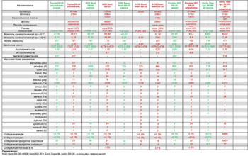

torcon 64 176 Опубликовано: 27 февраля 2019 Поделиться Опубликовано: 27 февраля 2019 Свел все в общую табличку, добавил маркеры что топливо попало и вязкость ниже SAE 20 упала. 0 Цитата Ссылка на сообщение Поделиться на других сайтах

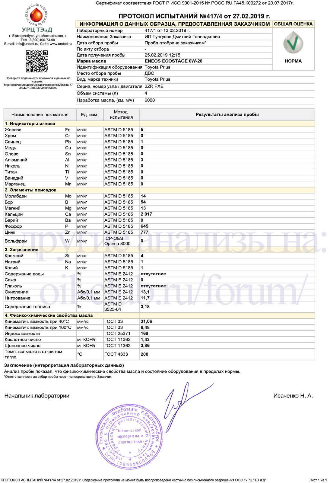

Legion777 5 254 Опубликовано: 27 февраля 2019 Поделиться Опубликовано: 27 февраля 2019 А основные компоненты практически не сработались. Топливо уронило горячую вязкость, но я сомневаюсь, что в Приусе его можно нагреть до 100С, тем более зимой. 0 Цитата Ссылка на сообщение Поделиться на других сайтах
torcon 64 176 Опубликовано: 27 февраля 2019 Поделиться Опубликовано: 27 февраля 2019 Да все вообще отлично, окромя разжижения топливом - потому что приус... Кстати обратите внимание, опять пакет присадок Lubrizol, опять масло не сработано и долго держится щелочное. То же самое этот пакет присадок показал и у меня на прадике (S-oil Seven Red1 0W-20). Глядя на анализ, можно автору посоветовать катать с интервалами 8000км. По крайней мере пока, этот пакет присадок самый сильный и стойкий на сработку среди 0W-20. (если не брать в расчет высокощелочные 0W-20 у которых и зола обычно высокая...) 0 Цитата Ссылка на сообщение Поделиться на других сайтах
vanderkot 1 084 Опубликовано: 27 февраля 2019 Автор Поделиться Опубликовано: 27 февраля 2019 12 часов назад, torcon сказал: Да все вообще отлично, окромя разжижения топливом - потому что приус... Кстати обратите внимание, опять пакет присадок Lubrizol, опять масло не сработано и долго держится щелочное. То же самое этот пакет присадок показал и у меня на прадике (S-oil Seven Red1 0W-20). Глядя на анализ, можно автору посоветовать катать с интервалами 8000км. По крайней мере пока, этот пакет присадок самый сильный и стойкий на сработку среди 0W-20. (если не брать в расчет высокощелочные 0W-20 у которых и зола обычно высокая...) не пройдет он 8000, там щелочного максимум до 7000. Хорошая не дорогая рабочая лошадка это масло. 0 Цитата Ссылка на сообщение Поделиться на других сайтах
torcon 64 176 Опубликовано: 28 февраля 2019 Поделиться Опубликовано: 28 февраля 2019 vanderkot может и не пройдет но проверить было бы интересно, у меня видишь за 328мч и 1200л бензина что было S-Oil Здесь похоже моточасов поменьше. 6200км и щелочное еще живое... 0 Цитата Ссылка на сообщение Поделиться на других сайтах
