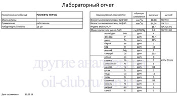

Заводское масло с КПП Lada Vesta SW 1.6 2018 г.в
Доливки масла - нет
Следы отложений-нет.
Режим эксплуатации - город трасса 50/50
Объем заливаемого масла 2,2л
Отбор пробы - в чистую пластиковую тару в середине слива.
пробег на момент замены 5300км
Причина замены хруст 2 передачи на холодную.

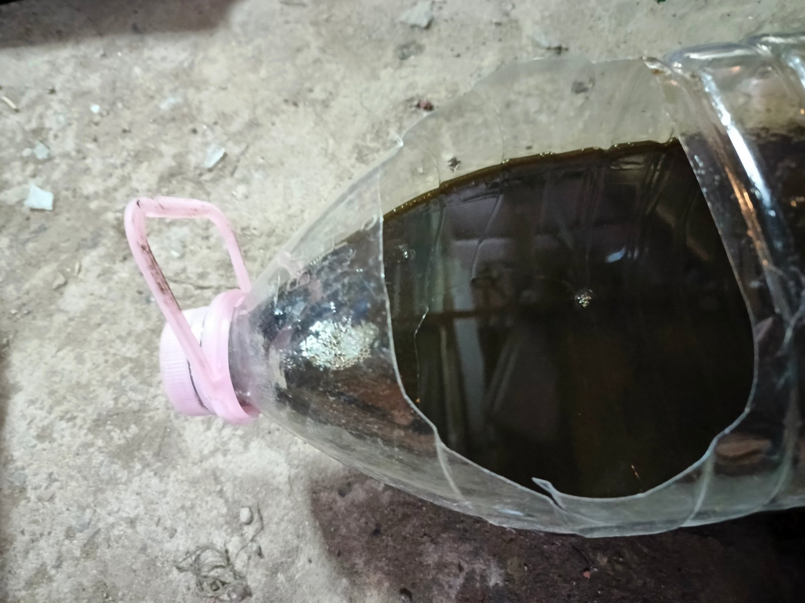

вот такое слилось на 14 000 км. веста 2023 года
Изменено пользователем NeonKIR
