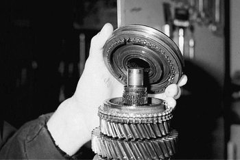

Немного о конструктивных особенностях и шуме в МКПП. Пятиступка ГАЗа внешне выглядит как двухвальная (верхний и нижний вал) с дополнительной промежуточной шестерёнкой заднего хода. На самом деле МКПП трёхвальная, так как верхний вал из двух валов (первичный и вторичный) в постоянном контакте (вставка вторичного вала в первичный), а зацепление через блок муфты (муфта со ступицей). То есть, в МКПП нет шестерни IV передачи, а через муфту происходит зацепление IV (прямой) передачи. III и IV передачи в одной паре включения/выключения. То есть, вылетание IV передачи -- это возвратный отход муфты, а III передачи -- это возвратный отход шестерёнки. Если сразу возникает нагрузка на IV передаче, то зацепление стабильно.
Шум МКПП -- это шум шестерёнок верхнего вала, в основном вторичного вала (их там много).
Рекомендация производителя по избежанию перелива -- это для избежания протечки заднего сальника. Но, там стоит сразу два сальника. Круто.
По объёму масла. 1,2 литра заявлено производителем, а по факту около 1,6 литра по заливную дырку. При уклоне не менее 1,5 литра. Если принимать во внимание несливаемый остаток, то это ещё 50 грамм. Итого я считаю объём 1,65 литра, как и в ЗМ.
По фото видно, что от заливного отверстия до уровня сальников (верхнего вала) ещё много места.
Рабочая консистенция -- это туманно-масляная взвесь, отчасти пенообразная при некачественном масле, точнее, со специфическими веществами, склонными к пенообразованию. Пена препятствует разбрызгиванию, насыщению туманно-масляной взвесью.
То есть, шум в моём случае пропал по нескольким причинам. Масло проникает во все требуемые узлы (минимум пены, вязкость позволяет проникнуть, отсутствует перегрев, высокая вязкость при продолжительных нагрузках, больший уровень с насыщением вторичного вала).
Задняя включается идеально. Шестерня ЗП подпружинена во избежание самопроизвольного включения. То есть, усилие подпружиненного включения -- это нормально, отжал сцепление и чик... включил заднюю. С ТАД-17 было совсем непросто включить, на троечку.

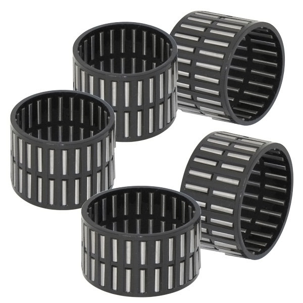

По-моему, лёгкость работы связана с тем, что подшипники вторичного вала (роликовые в сепараторе под шестернями) получили жиденькое масло в отличие от прежнего ТАД-17. См фото.
