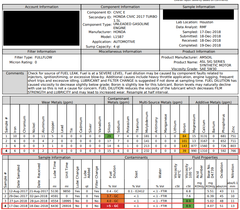

Amsoil Signature Series 5W-30 (новая формула) отработка Honda Civic 1.5T после 10 300км
Масло: Amsoil Signature Series 5W-30
Автомобиль: Honda Civic 1.5T Hatchback, МКПП
Общий пробег на одометре: 43 100 км
Пробег на масле: 10 300 км
Моточасы: +/- 200м/ч
Израсходованное топливо: 660л
Доливки масла: нет
Присутствие отложений в двигателе ДО: нет
Присутствие отложений в двигателе ПОСЛЕ: нет
Автозапуск: нет
Наличие чип-тюнинга: нет
ГРМ: цепь.
Предпусковые подогревы: нет
Период эксплуатации: август-декабрь, от +5С до +40оС
Срок эксплуатации: 5 месяцев
Топливо: Costco Premium 93
Режимы: ориентировочно 70% трассы и 30% города
Фильтр масляный: Honda A01 (Filtech)
Фильтр воздушный: Honda
Объем заливаемого масла: 3.5 литра (полный объем с фильтром и сухим картером3.5)
Объем несливаемого остатка:
Отбор масла: Через щуп посредством пластиковой трубки
Отбор масла проходил с горячего или холодного двигателя: с горячего двигателя, перед отбором проехал не менее 50 км.
Что было до этого масла: Amsoil SS 5w30
По моему запросу лаборатория перепроверила вязкость - 8.9 как и изначально, и разбавление топливом - результат еще не готов. Попросил перепроверить, т.к. не бьется результат с предыдущим анализом, а также капельными тестами которые я делал (да и полным отсутсвием запаха бензина на щупе и неизменным уровнем).

Из практики работы с данным методом могу сказать что в ряде случаев он не может отличить, эфиры и некоторые их продукту распада от топлива, давая ложно положительный результат, тут опять же нужно вдаваться в специфику метода как такого, где-то уже про это писал.
Анализ хороший, чувствую был небольшой перегрев в этот период эксплуатации, холостого хода не было больше?

Количество часов на хх близко к нулю, никаких прогревов, все время в движении.
Можно подробней про перегрев? Перегрев чего, двигателя? Что в данном анализе на это указывает?
Могу со 100% уверенностью заявить, что перегревов не было. По крайней мере температура ох. жидкости отображаемая на приборной доске никогда не превышала рабочего значения

Если подробнее и быстро - бор просел резко.
Значит это чисто химический процесс пошел)

Понятно. Да, резкое снижение бора меня тоже озадачило. Мои познания в области химии/трибологии не позволяют адекватно оценить роль данного элемента в пакете присадок и причину его быстрого срабатывания. Какова функция боря в масле?  Если существует мнение (подкрепленное фактами), с удовольствием его выслушаю и приму к сведению, т.к. хочется понять, на сколько можно удлинить интервал смены.
5 минут назад, parshisa сказал:
Тут есть несколько подходов в рамках того комплекса испытаний, что вы проводите в Polaris:
1. Катать до +10 к оксидированию;
2. Катать до остатка щелочного числа 30-35% от свежего;
3. Катать до полной выработки Борированного сукцинимида (присадка с бором) - депрессант, увеличивает моющие свойства препятствует образованию осадка.
Все три подхода имеют право на жизнь и в свое время были реализованы в "аналитике" лаборатории Polaris, но не могу сказать какой подход будет более действенным и безопасным в вашем случае.
Мое личное мнение можно продолжать катать это масло до 7500 км., к сожалению нет кислотного числа для сравнения.

Спасибо за пояснение.
Судя по оксидированию - можно еще столько же проехать, т.к. начальное значени для этого масла - 48. В связи с этим данный критерий отбраковки отметаем.
Начальное щелочно заявляемое производителем - 12.5. Соответственно 30% остатка - 3.75. В принципе, еще тысяча и как раз там и будет оно.
С бором, на мой взгляд, сложнее. Учитывая как лавинообразно он снизился - на него полагаться на стоит. Хотя, еще на тысяче должно хватить.
Вывод - скорее всего в моем рижиме масло нужно менять на 7-7.5 тыс миль. Что я скорее всего и сделаю в ближайшее время.
Благодарю за пояснения и наступающимс Новым Годом!
Лаборатория перепроверила - результат тот же, больше 5% топлива и 8.9 вязкость

К сожалению или к счастью, американские лаборатории Polaris в Хьюстоне и Индианаполисе - демонстрируют пример практически идеальной автоматизации рабочего процесса.
Они практически никогда не ошибаются (каждую пробу обслуживают большое количество людей, чьи операции четко лимитированы), не нужно было рассчитывать, что что-то сильно поменяется в результатах.
Топливо - да вопрос философский на счет него есть смысл подумать (как? откуда? - может это правда образец входящий в процент ограничений метода).

Эти двигатели в цивиках и Црв сейчас проходят через официальный отзыв в связи с проблемой разбавления топлива бензином - только в 5 «холодных» штатах, т.к. хонда считает, что проблема присутствует только в машинах эксплуатируемых в холодных штатах и на короткие расстояния. Мой случай не подпадакт  Ни под тот, ни под другой критерий, тем не менее проблема присутствует.
Касательно лаборатории: на моей практике два случая, когда они переделывали анализ на разбавление (один раз на хонда пилот, другой раз на цивике) и получали другой результат..
