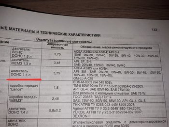

Вот мой мануал. Заявляю ответственно, что объем картера 4.5 литра, у меня и у отца одинаковые машины и одинаковый объем при замене, где то 4.3 литра влазит, по щупу между мин и макс.
37 минут назад, apologize сказал:
Тогда что это...фантазии?
могу ошибаться, предположил ,что здесь тоже самое XEP vs XER, но в этом случае, нет аналога XER, и eсли это "true korea":hi:
Killerbeat снизу допуск gm который вписывается в ильсак. С другой стороны это "xer", зачем тогда тут допуск G M LL-A-025?
