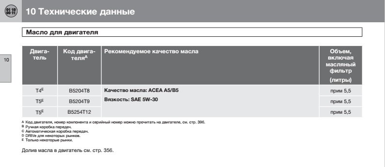

Вот рекомендации из моей книги. Там написано - 5W30 A5B5 со сноской, что только некоторые рынки. А рынок России это некоторый или нет?2097625487_1.thumb.jpg.e1568ba218efecea34971397cedf244f.jpg

В любом случае, спасибо за мнение, но 0w40 я лить не буду. И никакое другое масло, кроме 0w30 либо 5w30, тоже.
Я позвонил в Вольво Рус. Они мне сказали, что можно и 5W30 и 0W30 в мой мотор, но обязательно A5B5 и желательно Кастрол)))
Выбор вязкости должен осуществляться исходя из температуры окружающей среды. Для Москвы 5W30 более чем достаточно.
Также они мне сказали следующее - все мануалы для всех машин Вольво делаются на регион Европа, а потом все это переводится. И из-за этого там есть лишь общая информация.
