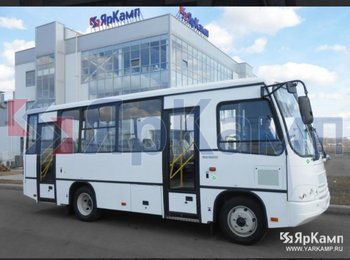

Идеальнейшее масло в ПАЗ 3204 на метане
Выручайте надо для друга!
Автобус ПАЗ 3204 ХХ городской.
Двигатель ЯМЗ 53444 на метане с турбонаддувом
http://www.ymzmotor.ru/catalog/dvigateli/ymz-530/yamz-530-cng/ymz-53444/
Объем масла 12л
Температура эксплуатации от -30 до +30
Чисто город, маршрутка
По паспорту замена 30000км
Катализатор евро-5
Масла доступны все.
Они льют 10w-40. На одном накрылась турбина, другой просто не заводится. Сейчас на ремонте.
Нужен совет какое лучше масло заливать.
Спасибо.
