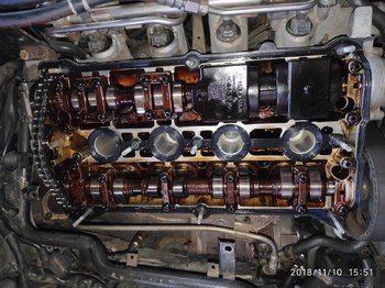

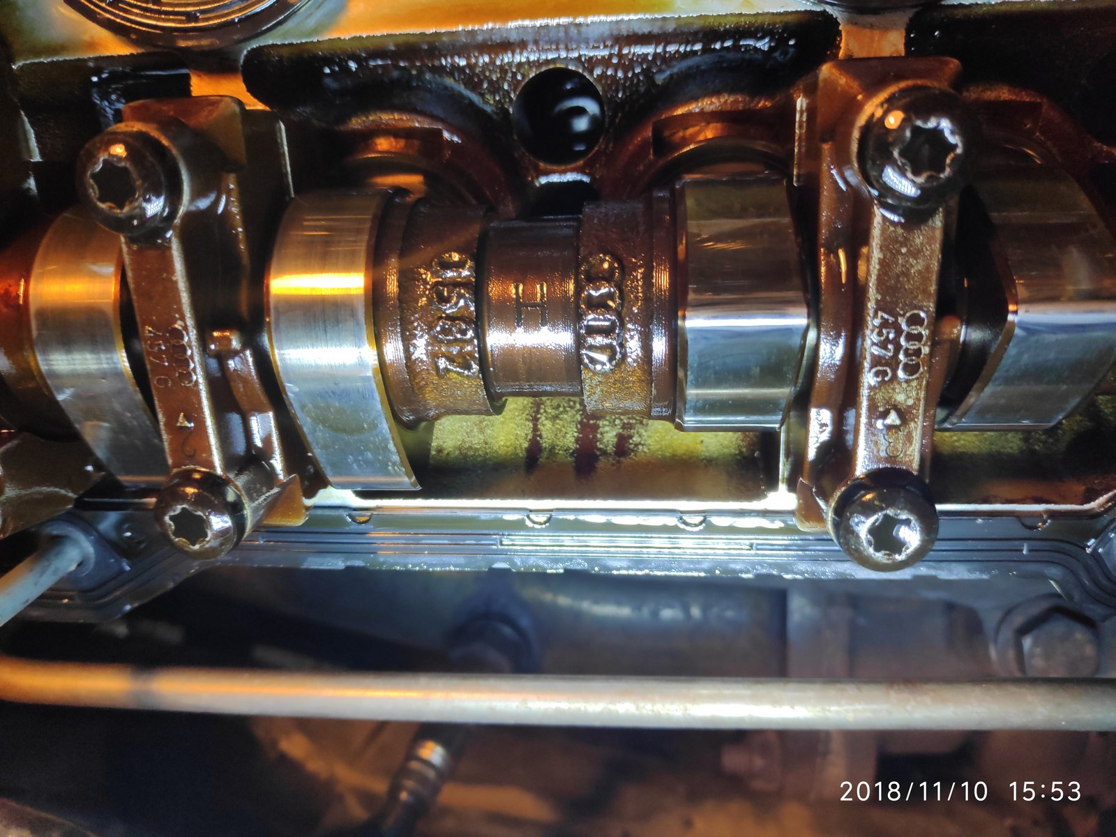

A4 1.8T 335тыс. 10w40 Mobil Delvac mx extra+звс в двс с турбо
Мотор 1.8T APU шитая
Бензин 98/95редко зимой
Пробег 335тыс.
Масло 10w40 Mobil Delvac mx extra+звс
Замена масла каждые 5-7тыс. но ближе к 5
Причина вскрытия, небольшой жор масла при езде в городском режиме, замена мск.
Эти моторы склонны откладывать отложения в виде нагар на клапанной крышке и лакироваться на интервалах 7-10 тыс км.
Интервалами 5-7 тыс км ты отмыл движок , запачканный до тебя.
