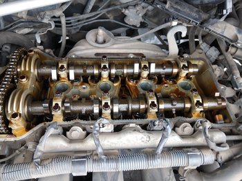

Toyota corolla (правый руль) 2005г.1.8 1zz-fe пробег 273000
Масло Eneos 5w30 синтетика в течении 8 лет, замена через 5-6тыс. Зимой последние три сезона Eneos 5w20 синтетика.
Фото сделал перед заменой, затупил надо было заменить потом вскрыть а то эта жёлтая фигня на фото она пальцем стирается. Доливки масла нет. Но есть наблюдение (может показалось) иногда вроде уровень падает но не сильно в течении недели потом полгода никаких намёков. Не могу понять, жор если появится, то он же никуда не денется и будет нарастать. А тут то есть то нет. Буду смотреть. А вот жёлтая фигня не понятна что это.

самое интересное со стороны цепи и вглубь, тут может быть и чище, а внилу какули...
небольшой лак и сверху есть. если масло проседает, делайте раскоксовку для профилактики, не должен уровень падать.

Вот чуть получше вид
Только что, Bogart сказал:
судя по корпусу муфты при снятии поддона внизу у вас будет лак.
сужу по своему 3zz.
у меня ~на 300+ начало чутка подъедать масло.банка техрона + после неё кенгура в цилиндры (в два подхода)помогли.
сейчас 350+ , 0в20 не просаживается.

вообще для интервала 5-6 могло бы быть и почище.

Масло Eneos мотор не моет, но и не загаживает за 5000 км. Если бы 100% город, картина была бы куда печальней. Сколько км пробег на масле Eneos за 8 лет?
