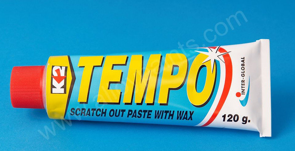

Всякие следы от чужих красок всегда удалял уайтспиритом, потом заполировывал вручную пастой ТЕМПО. Как-то мне "поставили"  на стоянке две черные полосы на сером металлике от переднего бампера до заднего через две двери - удалил за пару часов без применения средств механизации, просто тер круговыми движениями пальцем в тряпочке с уайтспиритом. Уайтспирит потом смыл мухомоем и заполировал. Не уверен, что это самый правильный способ, но у меня всегда получалось.
а что за паста? нет артикула?

Паста такая
