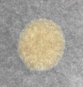

21 июля 20188 г Закреплён 1) Точное название масла не известно, т.к. залито на заводе 2) VW Tiguan, CZPA 2018 3) Общий пробег 11.250 км 4) Пробег на масле на момент взятия пробы - (11.250 км из них трасса/город - 50%/50%) 5) Сезон эксплуатации масла с апреля по июль 6) Моточасы ~280мч 7) Израсходованное топливо - 960л 8) Проба взята после города, сушилась 1,5 часа в автомобиле, далее 1 час в духовке при 100 градусах, далее в квартире 3 часа). 9) Масло не доливалось. бумага - стандартный лист А4 самостоятельно определить коэффициенты не получилось. что скажут эксперты? Изменено 21 июля 20188 г пользователем Dmitry.S
22 июля 20188 г Не надо духовки... не надо коэффициентов... Капните и просто сутки дома посушите! А так - 11.250 многовато для TSIев (имхо!), впрочем моточасы не критичные, и у Вас gen3, как я понимаю, но всё таки... Капля выглядит не очень, но надо по феншую сделать, что бы судить.
23 июля 20188 г Автор 19 часов назад, Урфин сказал: Не надо духовки... не надо коэффициентов... Капните и просто сутки дома посушите! А так - 11.250 многовато для TSIев (имхо!), впрочем моточасы не критичные, и у Вас gen3, как я понимаю, но всё таки... Капля выглядит не очень, но надо по феншую сделать, что бы судить. да, двигатель gen3. сегодня переделаю вечером, завтра выложу обновление. может даже найду бумагу более белоснежную.

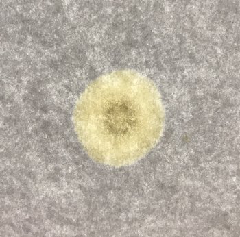

24 июля 20188 г Автор Переделал. Сушил дома 24 часа. Результат получился аналогичный... результат после езды по городу, и пробег 11390км Изменено 24 июля 20188 г пользователем Dmitry.S
25 июля 20188 г Автор 28 минут назад, Урфин сказал: А какой вязкости льют в Тигуан 2 вообще? По мануалу хотя бы? народ на форуме писал что дилеры заливали 0W-30 но теперь чаще заливают 5W-40, но это на ТО... с завода наверное 0W-30 идет а в мануале указана только спецификация масла, но про вязкость ни слова. Изменено 25 июля 20188 г пользователем Dmitry.S
25 июля 20188 г 28 минут назад, VladimirR сказал: с завод идет w20 В ВАГ w20?!?!? Что-то не верится.....
25 июля 20188 г 8 часов назад, VladimirR сказал: с завод идет w20 Вот я тоже где-то слышал, что 20-ки вроде в новые моторы льют... но не уверен! В связи с этим и был вопрос - отсутствие ядра на 20-ах приходилось видеть и в динамике от и до...
25 июля 20188 г Но тут я склоняюсь под замену всё-таки... Мои нервы такую каплю при 280 мч и 11+ тыс.км. не выдержали бы по любому

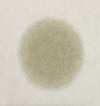

29 декабря 20187 г Автор 1) VAG Special C 0W-30 2) VW Tiguan, CZPA 2018 3) Общий пробег 22.350 км 4) Пробег на масле на момент взятия пробы - (7.500 км из них трасса/город - 25%/75%) 5) Сезон эксплуатации масла с сентября по декабрь 6) Моточасы ~300мч 7) Израсходованное топливо - 850л 8) Проба взята после города, сушилась 24 часа в квартире. 9) Масло не доливалось.
