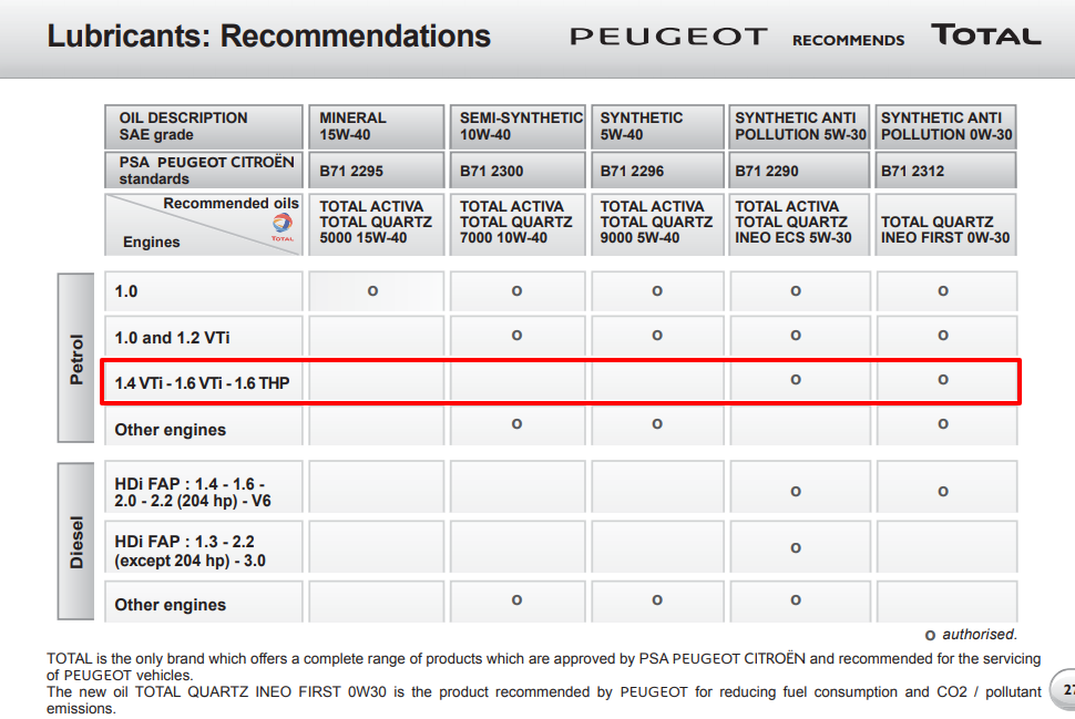

Shar73 тебе может вымывать ничего не нужно, в Калининграде лучше 5W-30
по мануалу по мимо Total Quartz INEO Fist 0W-30 есть еще Total Quartz INEO ECS 5W-30 лей его и все.
