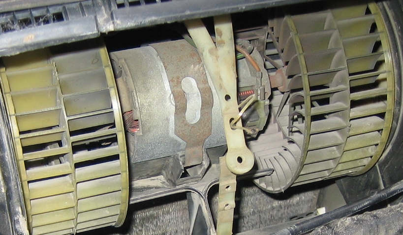

Смазка для подшипника качения двиг. отопителя
Движек отопителя, скоростной, на валу войлочные шайбочки, так понимаю что смазка должна быть жидкая.
Кто что сможет посоветовать из распространенных(кастрол-шелл)?
У меня в авто стоит что-то похожее на салонном вентиляторе, так вот там, по крайней мере на нижнем конце вала, стоит не подшипник, а какая-то микропористая бронзовая втулка, пропитанная маслом. Народ пытался вытачивать из графитной бронзы, ставить какие-то жигулевские кажется - безуспешно, пару недель или месяцев и вентилятор снова гудит.
Возможно тут такая же конструкция.
Я лично при переборке покапал туда из шприца масла моторного (только немного, чтобы не потекло по валу - попадет на угольные щетки, пипец щеткам, менять придется), и на всякий случай под нижнюю втулку на валу мотора положил кусочек поролона, пропитанный маслом.

Если подшипник качения не ушатан, смею предложить отличную смазку, класс консистенции - NLGI 2. Если механизм требует восстановления, то нужно забить ремонтную, а через 3000 км, заменить на предыдущую. Правда, не знаю, на сколько это трудоемкий процесс в вашем случае, но эфективность 100%.

ZiG, да, там метало(чегото)графитовые втулки. Но вплотную к втулкам войлочные шайбы пропитанные жидким маслом(со временем закоксовалось).
ReserveDeFaune, мне чего то из указанных производителей, но изначально аналог шрус вряд ли подойдет.
Если подходит класс консистенции, то точно подойдет. Для подшипников качения точно подходит, в описании смазки написано: "Суперуниверсальная смазка: используется для всех узлов автомобиля (ступичные подшипники колес, шаровые опоры и шарниры, карданные соединения трансмиссии, подшипники помпы и генератора); применяется в узлах промышленной и бытовой техники (открытые зубчатые передачи, подшипники скольжения и качения, шестерни ручных шлифовальных машин, цепи и т.д.)". Это лучше любой кастрол-шелловской литиевой смазки, 100%.
Втулки (подшипники скольжения) порошковые бронзографитовые, не требующие смазки. Войлочные шайбы выполняют функцию вибро- шумогасителя. Обычно так.
ReserveDeFaune, подшипники качения - разная скорость вращения...
Himik, смотрели на новом движке, не я, сказали что войлок пропитан маслом :unknw:
Превышает 10000 об/мин?
