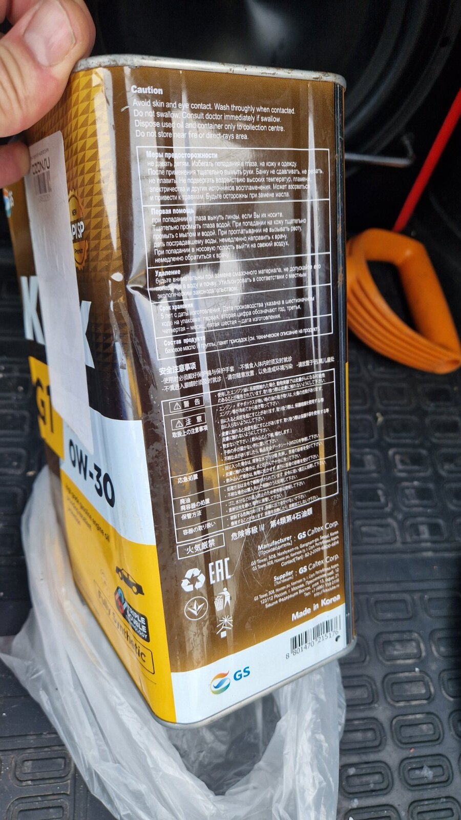

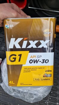

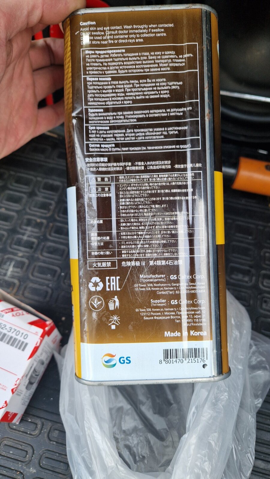

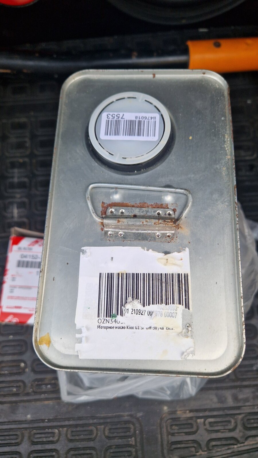

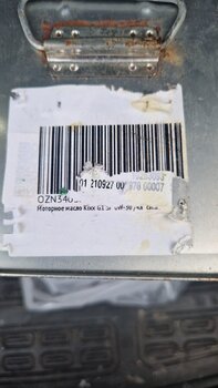

Olegtomsk 1 Опубликовано: 2 марта 2024 Поделиться Опубликовано: 2 марта 2024 (изменено) Вот, такая мне пришла канистра масла от ооо "прада" новосибирск.Причем маркировку с датой намеренно похоже заклеили. Деваться некуда, залил. Упаковка конечно выглядит не очень, видно, что масло много раз переотправляли. Скажите не критично если смешал масло 2021г из банки которое прислали и свежее в пластике 200 грамм. . Изменено 2 марта 2024 пользователем Olegtomsk 1 Ссылка на сообщение

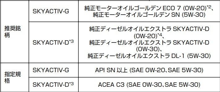

Гурин 2 Опубликовано: 2 марта 2024 Поделиться Опубликовано: 2 марта 2024 (изменено) Здравствуйте. Подскажите пожалуйста, подойдёт ли kixx pao1 api sp 0w-30 для Мазда cx-3 2020 г.в. дизельный скайактив S8-DPTC 1,8 литра..? С сажевым фильтром и е.г.р. По мануалу допуск DL 1 Изменено 2 марта 2024 пользователем Гурин 1 Ссылка на сообщение

KIXX 1 530 Опубликовано: 2 марта 2024 Поделиться Опубликовано: 2 марта 2024 (изменено) 6 часов назад, Olegtomsk сказал: Вот, такая мне пришла канистра масла от ооо "прада" новосибирск. Причем маркировку с датой намеренно похоже заклеили. Деваться некуда, залил. Упаковка конечно выглядит не очень, видно, что масло много раз переотправляли. Скажите не критично если смешал масло 2021г из банки которое прислали и свежее в пластике 200 грамм. . Olegtomsk , добрый день! Отвечаем на эти и предыдущий Ваши вопросы. Нам очень жаль, что вам пришла такая "измученная" канистра Kixx G1 SP 0W-30. Однако, полагаем, что продавец ООО "Прада", который является официальным дистрибьютором, здесь не причем. Доставка ОЗОН часто небрежно доставляет канистры, они бьются, мнутся и от этого покупатели оформляют возврат, наклейки эти тоже от ОЗОН - клеят там где им удобно. Как мы понимаем, на вашем автомобиле установлен 1.6-литровый бензиновый двигатель Тойота 1ZR-FE - классический представитель японского моторостроения своего времени, рассчитан на массовые автомобили, цепной привод ГРМ, распределенный впрыск топлива, система фазорегуляции типа Dual VVT-i на двух валах. Из масел подходят продукты класса API SM (ILSAC GF-4), API SN (ILSAC GF-5) и выше. Вы с уверенностью можете использовать моторное масло серии Kixx G1 SP с вязкостью 0W-20, 0W-30, 5W-30. И смешивать масло одного сорта, в данном случае Kixx G1 SP 0W-30, выпущенное в разное время - можно с уверенностью. Изменено 2 марта 2024 пользователем KIXX Ссылка на сообщение
KIXX 1 530 Опубликовано: 2 марта 2024 Поделиться Опубликовано: 2 марта 2024 (изменено) 1 час назад, Гурин сказал: Здравствуйте. Подскажите пожалуйста, подойдёт ли kixx pao1 api sp 0w-30 для Мазда cx-3 2020 г.в. дизельный скайактив S8-DPTC 1,8 литра..? С сажевым фильтром и е.г.р. По мануалу допуск DL 1 Гурин , добрый день! Полагаем, ДА, подойдет. На Вашем кроссовере Mazda CX-3 стоит 1.8-литровый турбированный дизельный двигатель Mazda S8-DPTS новой конструкции, поэтому под экологический класс ЕВРО 6d здесь собраны все системы нейтрализации выбросов. По нашим сведениям, масла японского стандарта JASO DL-1 выпускаются в вязкости 5W-30. А вот для оригинального масла MAZDA Skyactiv-D 0W-30 хорошей заменой можно считать Kixx PAO1 SP 0W-30. Данный сорт масла имеет спецификации ACEA C2/C3 и может использоваться для современных дизельных двигателей в комплектации с EGR и DPF. Изменено 2 марта 2024 пользователем KIXX 2 Ссылка на сообщение
Гурин 2 Опубликовано: 2 марта 2024 Поделиться Опубликовано: 2 марта 2024 KIXX , авы не подскажите, какой максимально допустимый показатель по зольности в стандарте Jaso DL 1 ? Ссылка на сообщение
Гурин 2 Опубликовано: 3 марта 2024 Поделиться Опубликовано: 3 марта 2024 12 часов назад, Гурин сказал: KIXX , авы не подскажите, какой максимально допустимый показатель по зольности в стандарте Jaso DL 1 ? Сам нашел... Максимально допустимый показатель по сульфатной золе в стандарте JASO DL-1 , это 0,6%!!! По лабораторным анализам обсуждаемого нами масла , сульфатная зола- 0,68% . Советуя мне это масло, вы считаете, что превышение этого показателя не критично!? Ссылка на сообщение

kir888 558 Опубликовано: 4 марта 2024 Поделиться Опубликовано: 4 марта 2024 (изменено) 03.03.2024 в 07:10, Гурин сказал: Сам нашел... Максимально допустимый показатель по сульфатной золе в стандарте JASO DL-1 , это 0,6%!!! По лабораторным анализам обсуждаемого нами масла , сульфатная зола- 0,68% . Советуя мне это масло, вы считаете, что превышение этого показателя не критично!? MAZDA считает, что не критично) У Вас по мануалу (стр. 460) рекомендуется два варианта моторного масла: 1) Рекомендуемое оригинальное масло для SKYACTIV-D*3 - Mazda Diesel Extra Skyactiv-D 0W20, 0W30, Mazda DIESEL OIL EXTRA DL-1 5W-30 2) SKYACTIV-D*3 - или масла стандарта ACEA C3 0W30, 5W30 Сноска *3 и на оригинальной рекомендации, и на маслах стандарта ACEA C3 0W30, 5W30: *3 Используйте моторное масло, указанное в таблице. Если использовать моторное масло, не указанное в таблице, сажевый фильтр придет в негодность быстрее. После замены масла либо инициализируйте сохраненные значения (сброс данных масла) в сервисной мастерской, например у дилера Mazda, либо инициализируйте сохраненные значения самостоятельно. Если вы не инициализируете значения памяти компьютера, может загореться индикатор гаечного ключа или сигнальная лампа масла. *4 Оригинальное дизельное масло Extra SKYACTIV-D (OW-20) — моторное масло с превосходной топливной экономичностью. Мы рекомендуем использовать для SKYACTIV-D оригинальное дизельное масло SKYACTIV-D (OW-20). cx-3_dti.pdf Изменено 4 марта 2024 пользователем kir888 Ссылка на сообщение
