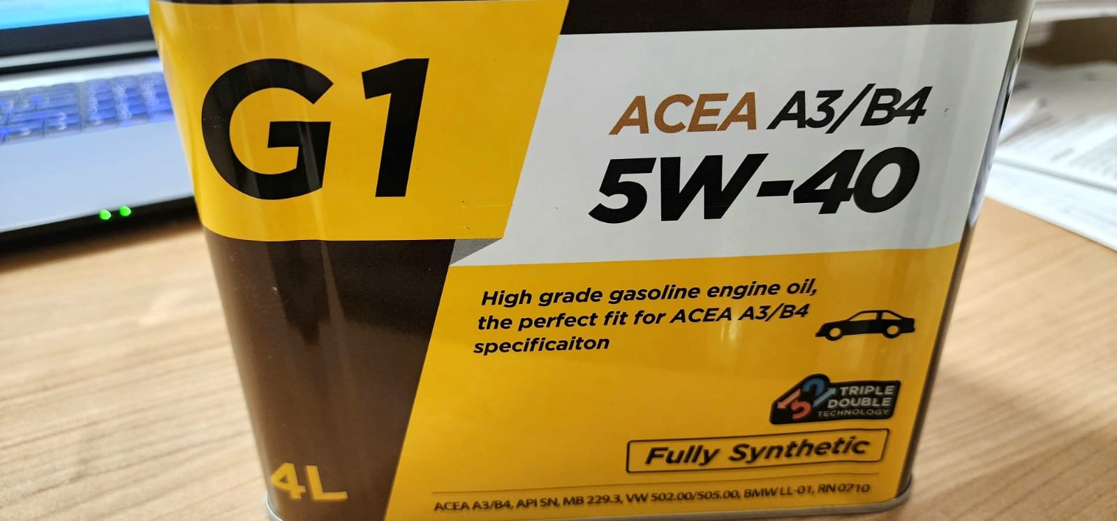

KIXX 1 530 Опубликовано: 17 января 2024 Поделиться Опубликовано: 17 января 2024 16.01.2024 в 04:04, sauere сказал: здравствуйте, подскажите и мне, пожалуйста. авто polo liftback 20 года, двигатель CWVB на 90 лошадок какое масло посоветуете? спасибо. sauere , добрый день! 1.6-литровый 16-клапанный двигатель Фольксваген CWVB 1.6 MPI 90 л.с. имеет распределенный впрыск топлива MPi и ременной привод ГРМ. По мануалу - можно использовать масло стандарта VW 502.00, и поскольку двигатель MPi, то ограничения по зольности масла сюда не обязательны. В линейке Kixx есть полнозольные масла, отвечающие требованиям стандарта VW 502.00: - Kixx PAO A3/B4 5W-30 или 5W-40; - Kixx G1 A3/B4 5W-30 или 5W-40. Класс вязкости - на ваше усмотрение. Ссылка на сообщение

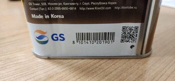

kir888 557 Опубликовано: 18 января 2024 Поделиться Опубликовано: 18 января 2024 Добрый день, объясните пожалуйста, штрих код на большинстве масел Kixx начинается на 880... (Южная Корея), но на некоторых маслах начинается на 81...., а это относится к Италии (80-83)? 1 Ссылка на сообщение
