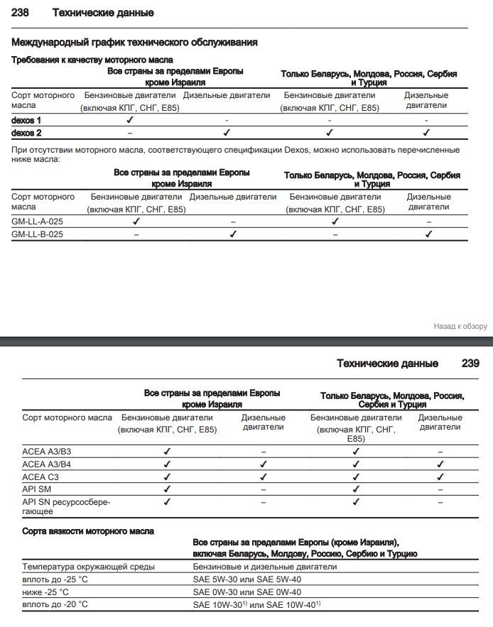

Alik-G 2 Опубликовано: 16 октября 2022 Поделиться Опубликовано: 16 октября 2022 Здравствуйте можно ли масло Kixx D1 RV C3 5W-30 заливать в chevrolet captiva 3,2 2010 г. 1 Ссылка на сообщение

KIXX 1 531 Опубликовано: 26 октября 2022 Поделиться Опубликовано: 26 октября 2022 16.10.2022 в 18:02, Alik-G сказал: Здравствуйте можно ли масло Kixx D1 RV C3 5W-30 заливать в chevrolet captiva 3,2 2010 г. Alik-G , добрый день! После некоторой паузы, отвечаем на Ваш вопрос. Да, использовать моторное масло Kixx D1 RV 5W-30 для двигателя Вашего автомобиля - можно. И можно сразу по двум спецификациям. Kixx D1 RV 5W-30 имеет соответствие спецификации GM Dexos 2, а также имеет спецификацию ACEA C3. Эти технические стандарты указаны в приведенном Вами фрагменте мануала. Ссылка на сообщение
