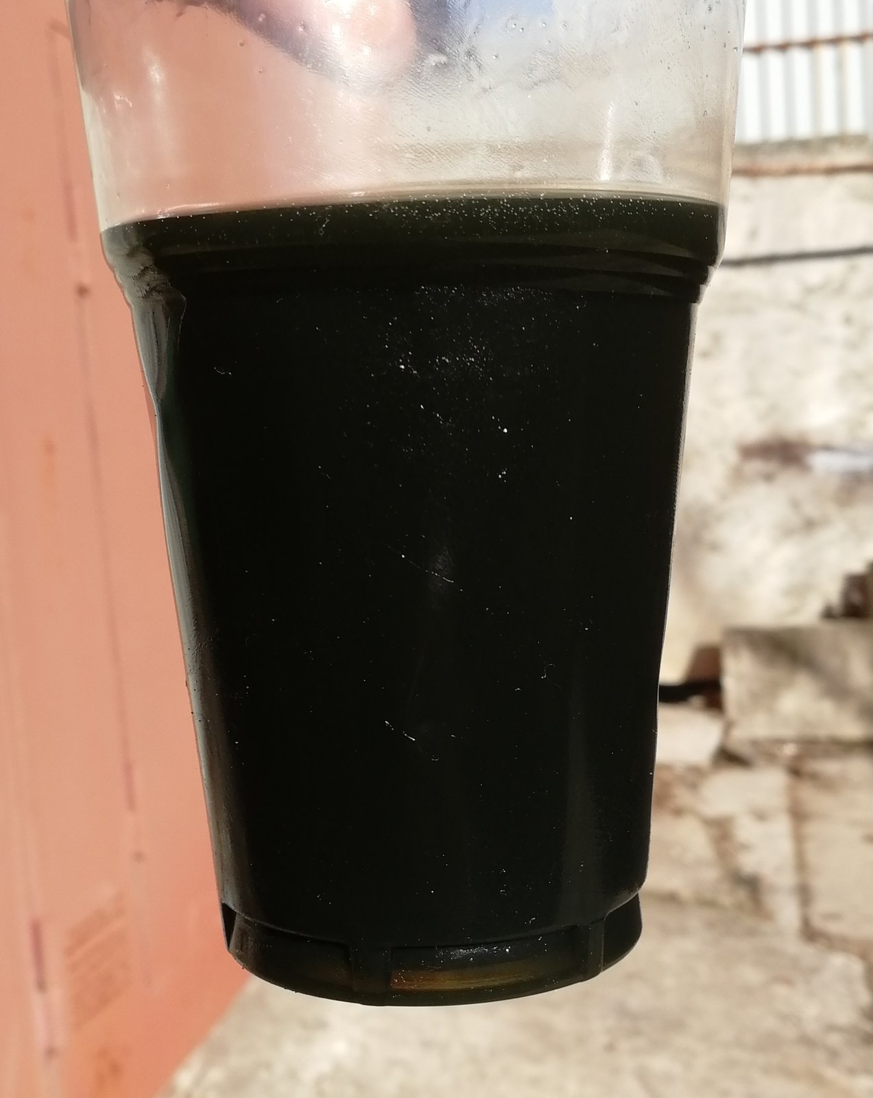

Короче, комрады, готовился к летнему сезону, снял радиатор охлаждения вариатора слил масло и...цензурно удивился.
Вариатор Jatco 8-ой оригинальное масло Nissan NS3 - светло синего цвета.
12к назад менял вариатор по гарантии у ОД Ниссан Внуково, залили какую-то шляпу фото прилагаю.
Вопрос, что они залили и почему на 12к масло мутно-болотного цвета?
Еще вопрос, есть 5л оригинального NS3 но как менять то лучше?Сливается только 3 литра из 8-ми.

За 12т сомневаюсь, чтобы новое стало таким цветом. Может отработанное залили?
А менять слил-залил, вариатор попереключал по разным режимам, опять слил-залил. Так два три раза.
На Свифте айсиновский вариатор, нашел видео как менять и заменил сам по этому методу
Rugdash  Пятью литрами не обойтись и не надо питать надежды. и обязательно купить два фильтра CVT.
они картриджем и вставляются внутрь вариатора. меняются несложно, похожи на картридж фильтра ДВС.
И всегда помнить важный момент - вариатор очень требовательный к качеству и свежести масла агрегат.
Поэтому крайне желательно, как выше подсказано сделать минимум три замены по принципу "слил-залил".
При наличии желания, через шланги выходящие из вариатора можно слить намного больше, чем три литра за раз.
К тому же промывка радиатора и охладителя\нагревателя жидкости вариатора будет очень хорошим решением.

Да в том то и дело что частичная замена это частичая замена, слить 8л за раз невозможно, а я не знаю что за г мне залили и можно ли его смешивать с NS3
Варик второй уже, первый на 90к заменили.Все танцы с бубном, промывка радиатора, замена фильтров и масла знаю не понаслышке)
JF017E даже щупа не имеет, я даже уровень не могу проверить за этими чудаками из ОД Внуково.
Rugdash Rugdash  Рабочая жидкость исключительно NS-3, которая не взаимозаменяема ни с какими другими жидкостями.
Этот варик очень чувствителен к температуре - требует прогрева зимой и охлаждения летом.
Особенно в пробках.Поэтому надо беречь теплообменник, который легко забивается грязью и трудно очищается.
Требует частой и своевременной замены рабочей жидкости и фильтра.
Ему по немецкой моде увеличили зону включения блокировки гидротрансформатора, что даёт экономию по топливу, но износ фрикциона быстро загрязняет рабочую жидкость.
Уровень проверяется при температуре жидкости 40С, открутив контрольную пробку. Не течёт - добавить.
Либо сервисным щупом, но его нелегко найти, поэтому подойдёт щуп от мотора - уровень должен быть 40мм.
Это между "F" и "E". Но если никогда не делал, можно ошибиться, поэтому надёжнее через контрольную пробку.
